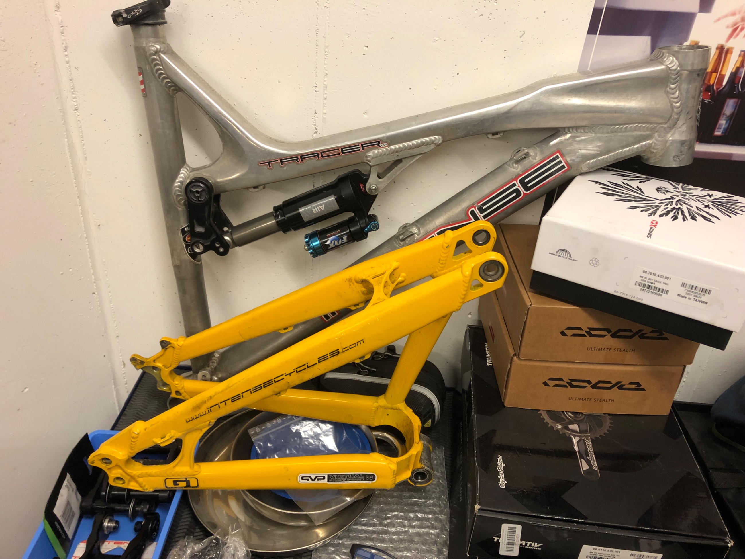

Frage: passt der Hinterbau des Tracer 2 auch an die Umlenkung des TracerVP?
Kann günstig an einen Tracer VP Rahmen rankommen und habe noch einen Tracer 2 Hinterbau. Jemand eine Ahnung?
Ich meine bei MTBR hat das vor langer Zeit mal jemand probiert und auch irgendwie dranbekommen. Allerdings war die Kinematik verhunzt und der Hinterbau ist am Hauptrahmen angeschlagen wenn ich mich richtig erinnere.
I talked to
Jarrod Spano - he said that there are no and will not be triangles. only replacement buy a new one. the option of replacing vp with tracer2 was not even discussed
Also: die unteren VPP Hauptlager im Hauptrahmen haben andere Innenmasse (wegen der alten Umlenkung mit kleineren Achsen) und lassen sie aber gegen die neuen wechseln. (OD gleich) kommt eh die neue VPP Umlenkung ran.
Beim probehalber ranhalten sieht die Kombi alter Hauptrahmen und neuerer Hinterbau eigentlich sehr ähnlich aus wie die reguläre Tracer 2 - auch von der Geo.

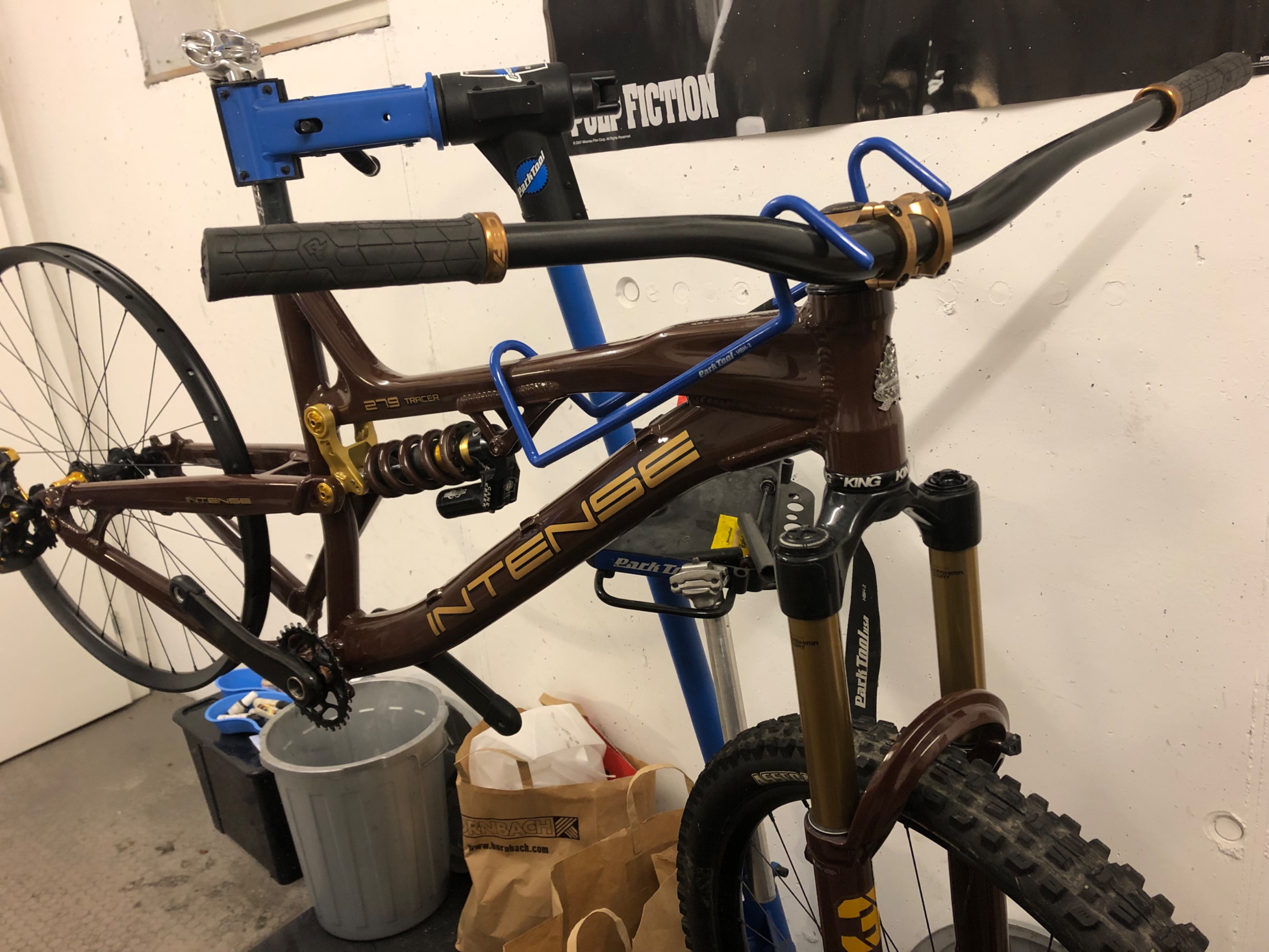

Ich setze das mal zusammen und berichte dann.. kinematik muss ich dann schauen, gibt eh ein Mullet wie das rootbeer braune ☺️
Technisch war es machbar und ich hab’s zusammensetzen können nach Wechsel des Hauptlagers im unteren Drehpunkt des Rahmens, aber die Geo und die Kinematik haben überhaupt nicht funktioniert.
