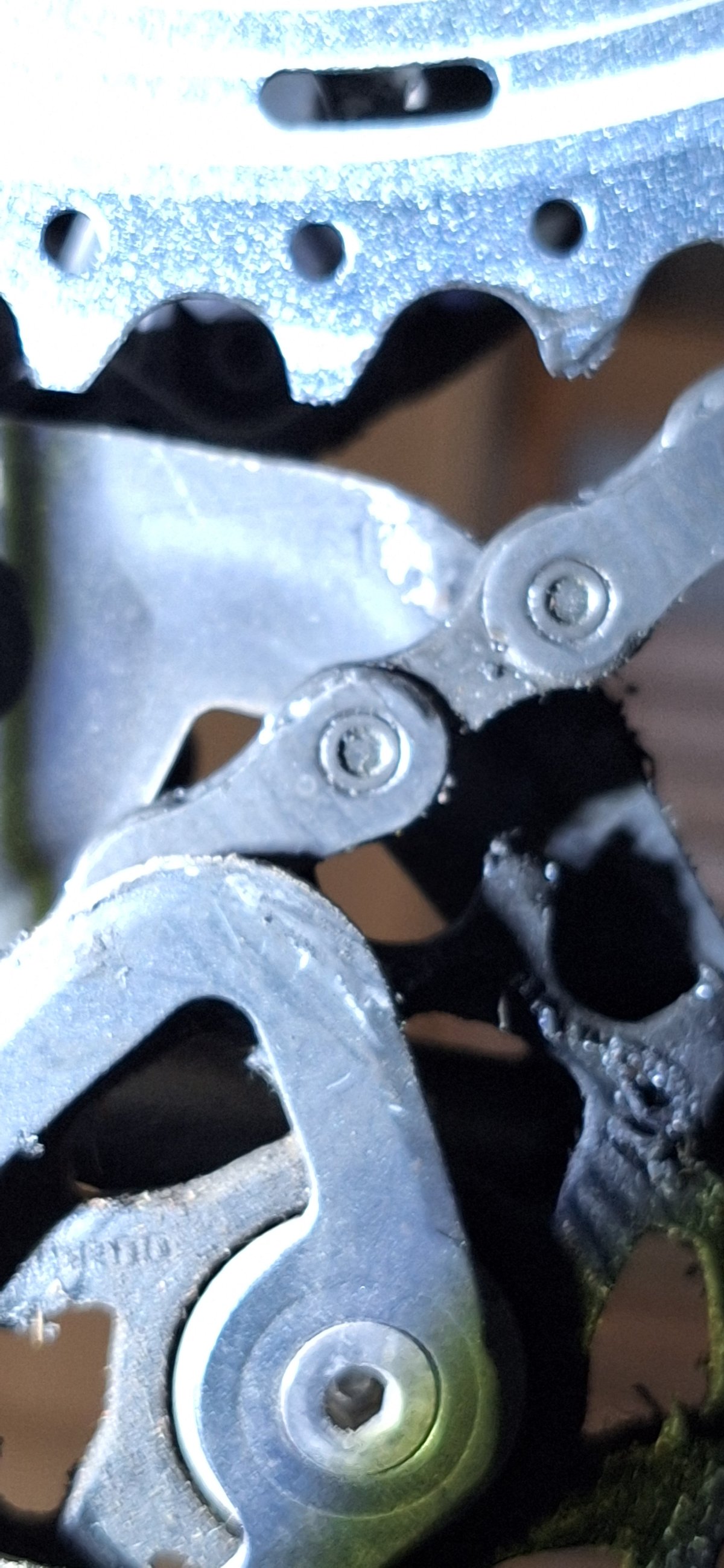

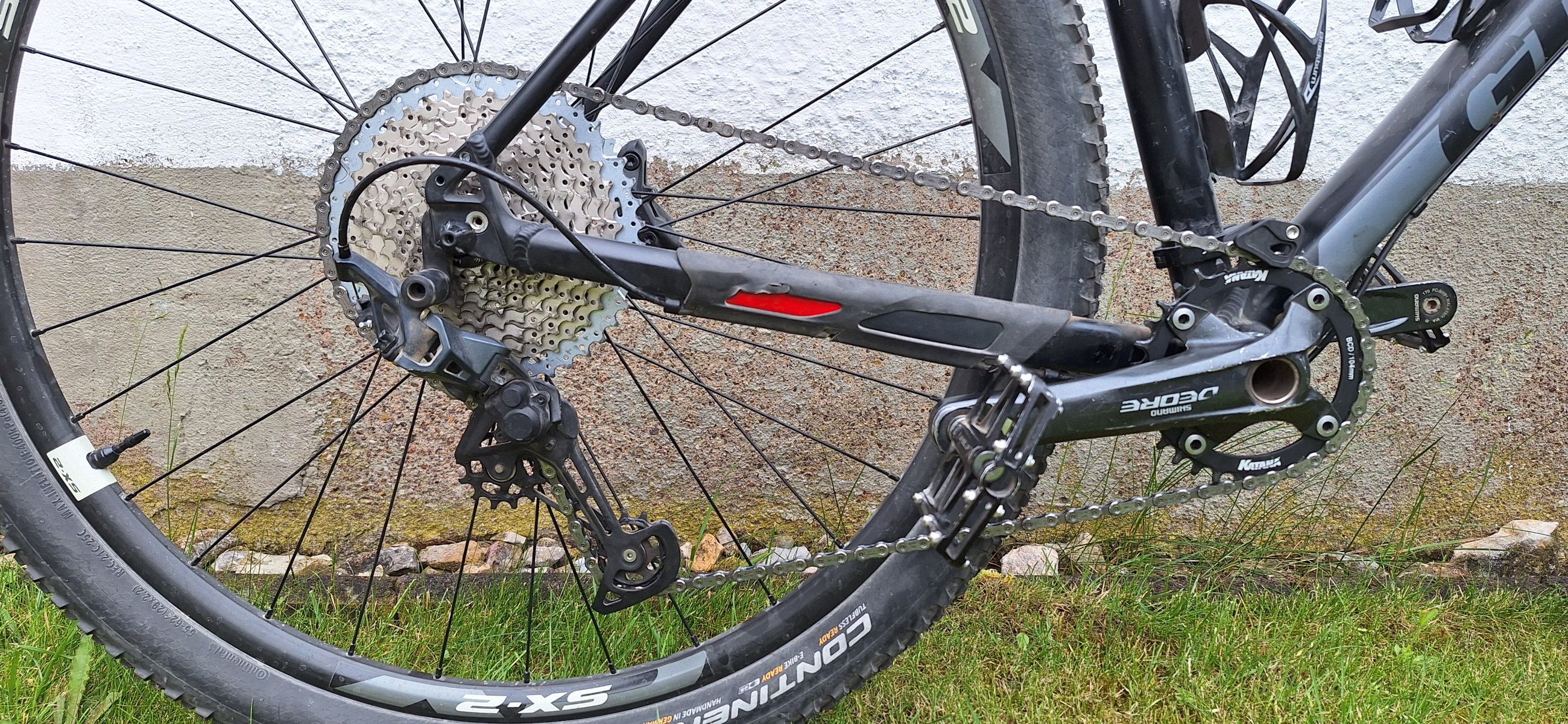

Wenn ich mir die Umschlingung auf dem Bild im zweiten Beitrag anschaue würde ich sagen, die ist bei mir deutlich wenig. Anbei ein Schnappschuss von gestern, bessere Bilder dann später.

Dreh die B- Schraube mal schrittweise etwas rein, damit das obere Röllchen etwas weiter von der Kassette weg kommt.
Die Schraube ist fast ganz drin. Rein optisch würde ich sagen, dass zwischen oberen Röllchen und größtem Ritzel zu viel Platz ist. Oder?
Anbei ein paar Bilder.
Leider erkenne ich von innen am Leitblech die Markierung für die Umschlingung nicht.

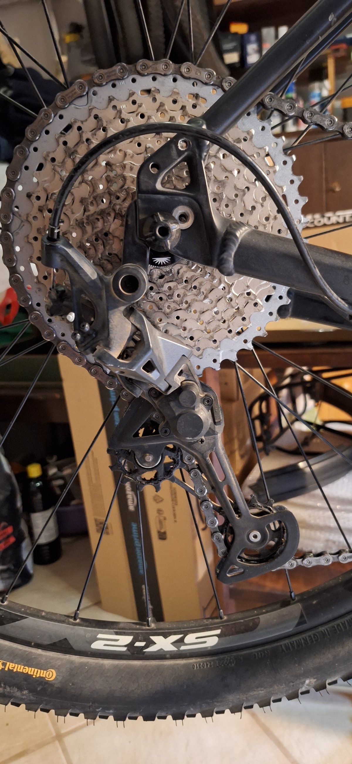

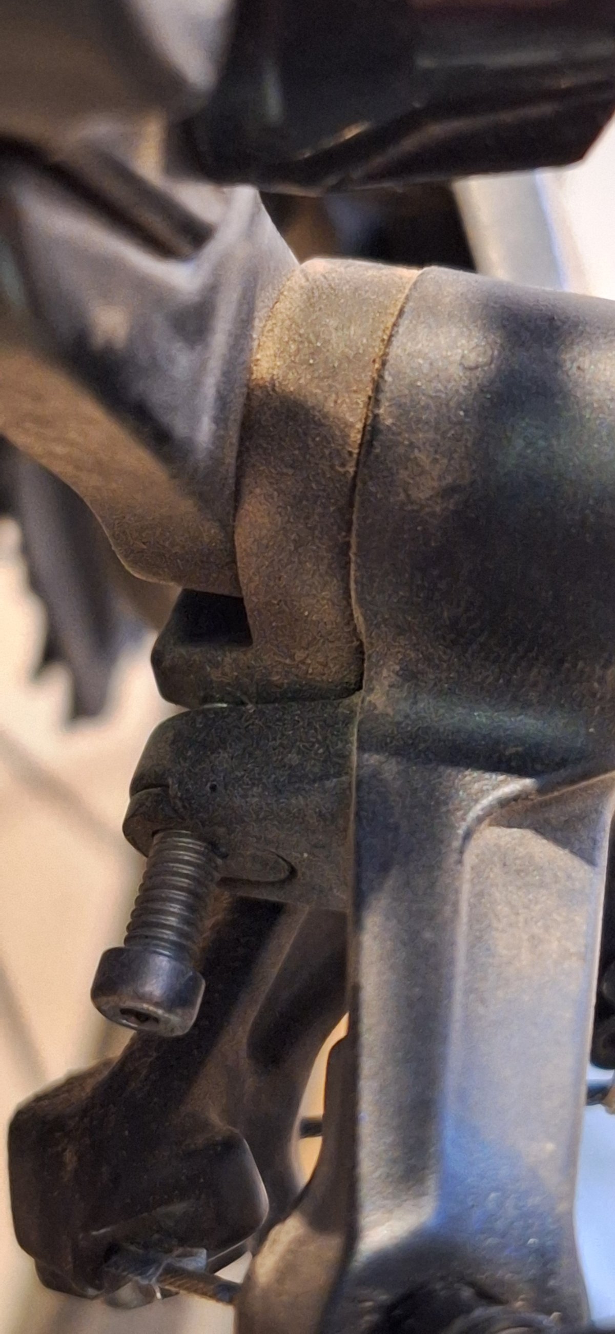

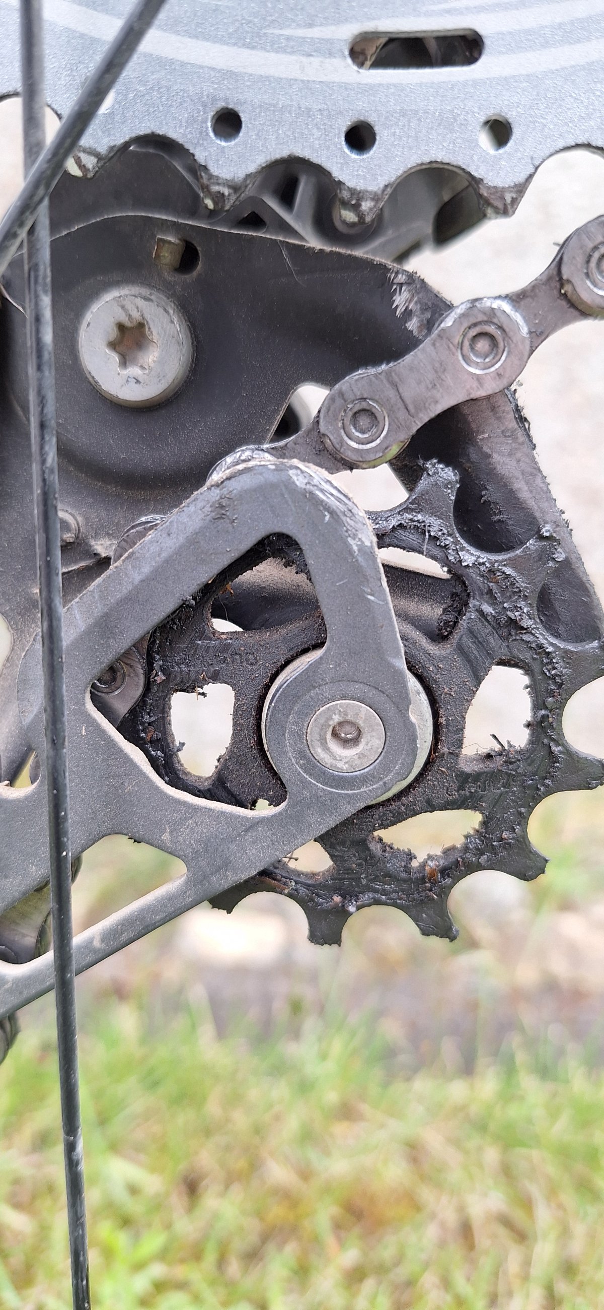

Den Tipp von @Lokfuehrer
hab ich befolgt. B Schraube immer ne halbe Umdrehung rein geschraubt.
Ergebnis, Schalt-Performance wurde noch schlechter.
Anbei noch ein paar Bilder bei Tageslicht.
M.M. ist die Umschlingung viel zu gering. Wenn B Schraube aber schon ganz draußen ist, wie kann ich das dann erreichen?

Laut https://productinfo.shimano.com/en/spec/mtb-rear-derailleur ist das RD-M7100-SGS nur für 51 Zähne am größten Ritzel geeignet. Für die 10-45er Kassette gibt es das RD-M7120-SGS. Ich denke, die Abstände zwischen Röllchen und Kassette stimmen einfach nicht mehr über alle Gänge bei 5 Zähnen weniger in der Spitze.
Die dünnere Kette klettert womöglich dazu nicht so gut aufs nächste Ritzel bei den größeren Ritzelabständen, wie sie es bei ner 12fach-Kassette würde.
Ich bin auch ne Weile ein RD-M9100-SGS mit der 10-45er Kassette gefahren und das war auch nicht optimal, obwohl alles 12fach und aus der XTR war.
