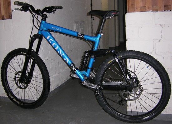

Bin seit Gestern Besitzer einen Coilair 2005, welches ich einfach kaufen musste, weil ich mit meinem Hardtail-Freerider einfach zu oft hinterherhänge, wenn es mit mehreren Leuten auf Tour geht.
Und da ich mir mein Traum von einem "Demo" noch nicht leisten kann, wollte ich gerne erstmal mit nem nem günstigen, aber denoch "haltbarem" Fully einsteigen, so das ich schonmal Erfahrungen sammeln kann und TROTZDEM weiter rocken kann.
Werde Moin mal Bilder posten, von dem guten Stück. Es sieht eher aus nach einem leider "ungepflegtem" aber ungenutztem Bike aus, es hat nichtmal Lackabplatzer am Rahmen, also wurde es unterfordert und so kam auch der Kaufzwang zustand. Gutes Rohmaterial! :)
Bis auf einen Bremsscheiben-Upgrate befindet es sich im Originalzustand!
Bin gestern mal ne kurze Runde gefahren und es wippt ja doch schon ganz schön und die Gabel ist Schrott 100%, hört sich an beim Fahren an, wie wenn man Barfuss durch´s Watt oder Matsch läuft! :)
Also, ... ich hoffe auf eure Hilfe, wie bei meinem FDT, welches jetzt WIEDER in vollem Glanz dasteht, Dank eurer Hilfe hier im Forum!
- Welche Federgabel?
- Welcher Dämpfer?
- Vorbau?
Hat jemand evtl. schon Umbauerfahrung und kann mir weiterhelfen?
Lohnt es sich?
VIELEN DANK IM VORAUS!

Erstmal vielen Dank für eure Hilfe!
Hier mal ein paar Bilder von dem guten Stück!
Mehr Detail Bilder in meinem Fotoalbum
Hier die verbauten Parts:
Lenker: Truvativ XR RL-66 31,8 mm
Vorbau: Truvativ XR 3d Forged --> Soll ausgetauscht werden, gegen was kürzeres! DRINGEND!
Steuersatz: CHISEL CANE CREEK --> Frage: Behalten oder Austauschen?
Gabel: Marzocchi Drop Off 150mm --> Hört sich irgendwie krank an! Gluckert beim Einfeder und weich ist sie auch! Austausch oder Rep? Dringend!
Dämpfer: Fox Vanilla R mit Feder Fox 700 x 2.3 --> Finde sie sehr weich, bin ich mit 85 kg vielleicht zu schwer? Dringend!
Bremsen: Hayes Nine mit 203´er Scheiben V & H --> Packen auf den ersten Blick gut, falls es Probleme gibt, evtl. Austausch.
Kurbel & Lager: Race Face Ride XL --> Passt erstmal, später Austausch gegen 2-fach mit Bashguard und Kettenführung
Felgen: Keine Aufkleber mehr drauf. Laut Liste "Sun Rims Single Track" --> laufen völlig rund, also bleiben erstmal
Reifen: VR Big Betty 2.4 / HR Fat Albert 2.35
Schaltung: Deore Rapidfire Hebel, Umwerfer Deore, Schaltwerk Deore LX
Also alles in allem RECHT GUT ERHALTEN, wie man auf den Bildern sieht,
aber nen bisl muss was getan werden.
Gringend sind also:
- Gabel -> Reparieren oder RAUS?
- Dämpfer -> Neue Feder oder RAUS und was anderes rein?
- Vorbau -> RAUS!
- Steuersatz -> Behalten oder Raus?
Falls ihr mir mit Rat oder evtl. Teilen helfen könnt, würde es mich sehr freuen!
Lieber gebraucht als Neu!
Danke!!! :daumen:

Die Gabel würde ich definitiv ersetzen, da die Drop Off einfach Schrott ist. Guck einfach mal im Bikemarkt nach günstigen, gebrauchten Gabeln mit ca. 150mm Federweg.
Fox 36 MZ 66 RC MZ 66 RC2X
Die Marzocchi 66 lassen sich beide intern auf 150mm umbauen. Natürlich werden die Gabeln alle, auf Grund ihres Alters, einen Service brauchen.
Vorbau: Holzfeller Günstiger geht es wohl nicht mehr
Die 700er Feder ist laut Spring Calculator sogar zu hart für dich :eek: Eigentlich sollte eine 600er passen. Falls du einen anderen Dämpfer willst, such einfach im Bikemarkt/Ebay nach einem Dämpfer mit 200mm Einbaulänge und 50,8mm Hub (7.875 x 2.0). Ob Luft oder Coil bleibt dir überlassen.
Ob du den Steuersatz tauschen musst/ willst, ist auch deine Entscheidung. Läuft er noch gut und leichtgängig, oder eher rau und mit Widerstand? Ansonsten: Klick

Hallo!
OK! Die Gabel fliegt RAUS! Und muss ner anderen Platz machen ...
Wie sieht es mit ner "Marzocchi 66 rcv 08" aus, ist die was? Weil ich jetzt schon oft gelesen hab, dass 2008 der "Wurm" drin war und es kein guter Jahrgang war, viel Probleme.
Jawohl Vorbau verlässt dann ebenfalls das "sinkende Schiff"! :)
Was ist ein "Spring Calculator"? Wo finde ich sowas?
Also Einbaulänge wäre 200mm und da sind die Preise zum Teil doch noch sehr hoch.
Was hat das mit dem Hub auf sich (Sorry Fully-Neuling), macht es einen großen Unterschied wenn ich anstatt 57 mm, nur 50 mm nehme, wäre es ein großer Verlust?
Steuersatz, ist noch wie Neu, habe aber den PIG DH PRO an meinem FDT verbaut und würde es natürlich wieder tun, aber tut zurzeit noch nicht wirklich not, weil sieht aus wie Neu.
Hoffe auf Antwort!
Gruß & Dank
Patrick

Ich denke die 66 mit 180mm dürfte zu viel für das Coiler sein. Zwischen 150 und 170mm sollten besser passen. Der Hub ist der "Federweg" des Dämpfers, sprich er kann 50mm zusammen gedrückt werden. Dein Coiler hat 150mm Federweg und der originale Dämpfer 50,8mm Hub. Wenn du jetzt einen Dämpfer mit 57mm Hub verbaust, erhöht sich der Federweg auf ca. 168mm (150/50,8mm = 2,95; 2,95 x 57 = 168). Ob das passt, oder ob das Hinterrad an den Sattel knallt kann ich dir nicht sagen.

Ohja, ... VERDAMMT! :D War wohl schon nen bisl zu spät und im Dämpfer und Federgabelsuchwahn, "wahrscheinlich" auf dem AIR hängengeblieben.
Original ist wohl ne 150 mm drin, obwohl ich 165 mm gemessen habe und ich finde es doch schon ziemlich hoch, wahrscheinlich auch "nur nen erster Eindruck" eines Fully-Newbies!
Finde die FOX ja auch klasse, aber preislich hauen die doch schon "arg" hinter bzw. wohl eher die Ohren, wie bei den Dämpfern.
- Ist dieses "Propedal" wirklich so gut?
- Wie sieht es mit dem "Magura MX200" aus? Taugt der was?
- Gabelfederweg also zwischen 150 mm und 170 mm halten, werde ich mich natürlich dran halten und danach suchen.
VIELEN DANK FÜR DEN "ERKLÄRBÄR" IN PUNKTO FEDERWEG!
Also werde ich mal fleißig weitersuchen, damit es voran geht, falls ihr noch was loswerden wollt in Richtung "Hardware", bitte melden!
Gruß & nochmals VIELEN DANK! :daumen:

hi @ all
ich glaube es ist ein 19" Frame, also "L" und mit 1,92 Körpergröße recht gut zu fahren, bis auf die angegebenen Wehwehchen!
ABER ... mit Freude darf ich verkünden einen NEUEN -> Fox dhx 4 <- ergattert zu haben und der Weihnachtsmann hat mir bei der Preiverhandlung nen bisl unter die Arme gegriffen! :p DANKE
Jetzt ist nur die Frage, kann ich ihn so einbauen, oder brauche ich noch spezielle Buchsen? @ Mr.Magura
Mit der gabel bin ich wirklich noch überfragt, bzw. war ich mir bis jetzt noch nicht so 100% sicher! wenn ich eine in der preisklasse she und mal google, finde ich meistens immer nur negatives, außer bei FOX hält es sich in Grenzen, aber die übersteigen zu oft meine Preisklasse.
Bin ja auch schon soweit, dass ich auf QR20 verzichten würde und mir dann evtl. noch nen neues VR dazu holen muss, aber er muss ja was passieren.
24" Zoll HR? Finde ebenfalls, dass das Tretlager wirklich sehr hoch ist, wenn ich es neben mein FDT stelle. Es wird was besser, wenn ich mit meinen 85 kg draufsitze, aber es ist trotzdem schon nen gutes Stück höher. Wenn die Gabel kleiner wäre und dann zusätzlich das HR, müsste die Geometrie, doch eigentlich im "Rahmen" bleiben?! @haihoo

Hatte mich damals bei meinem Grossi auch umentschieden, weil ähnliche Probleme und danach flogen TOP-Angebote dazu, dass ich mich "schwarz" geärgert habe, obwohl meine PIKE wirklich super ist.
Vielleicht wird es ja wieder daraus hinauslaufen, ABER ... diesmal will ich versuchen nen bisl länger warten, weil ich mich das letzte mal WIRKLICH geärgert habe! :D
"Vielleicht" hilft dies Bild ja etwas weiter ...
Finde das Bild mit dem blauem Rahmen nicht mehr, aber jetzt sag mir, dass DAS nicht einfach nur FETT aussieht! ;)
Es hat es mir einfach angetan, ... wie wir Männer nun mal sind! :lol:
Also drückt mir die Daumen! :daumen:
