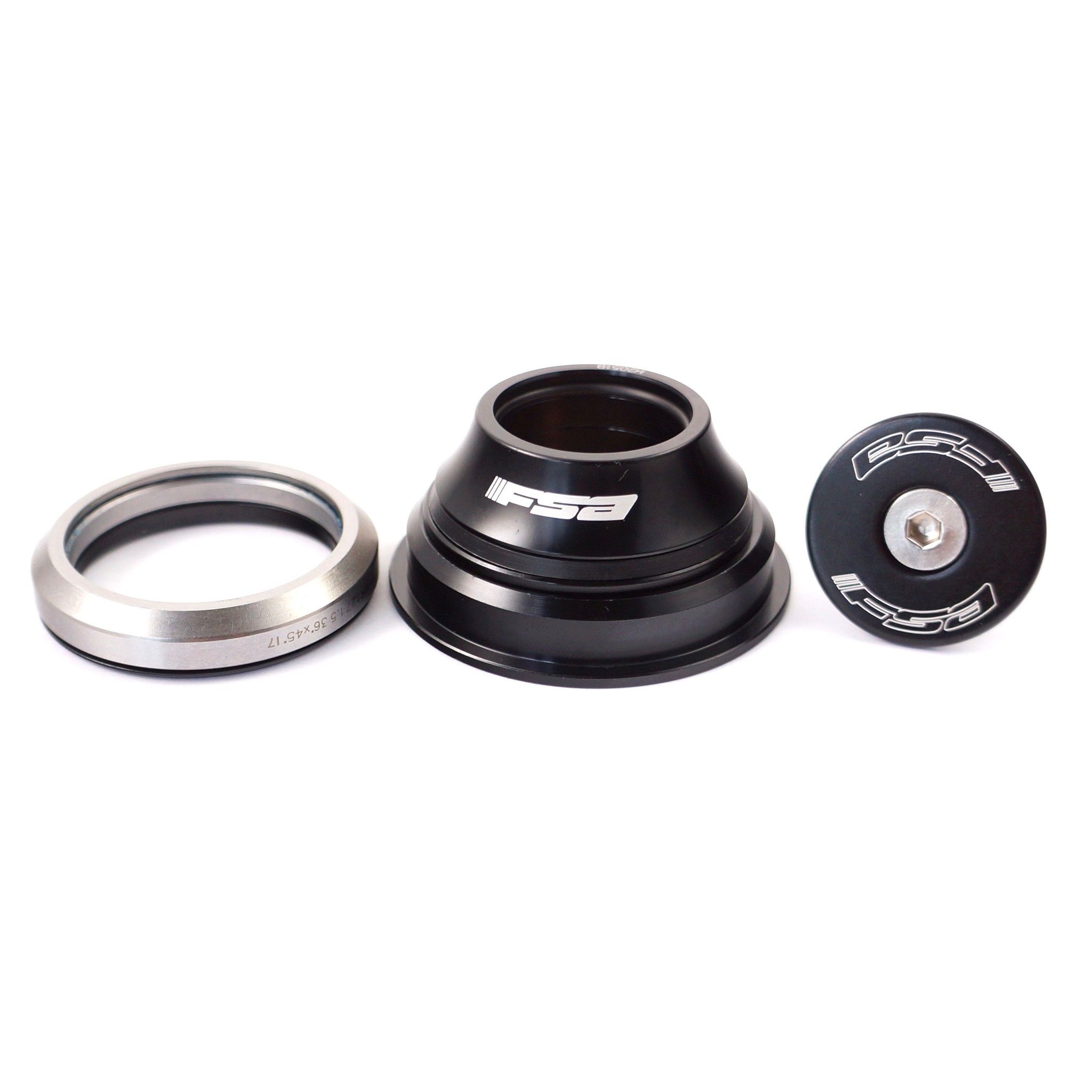

Schau mal in den Link, da ist ein Bild der Einzelteile. Die unteren 3 Teile dürftest du haben. Der grosse Ring ist in den Rahmen eingepresst, dann kommt das Lager rein, in das Llager kommt dann der kleinere schwarze Ring, dann wird die Gabel eingesteckt.
https://shop.zweirad-stadler.de/Fah...au/Steuersatz/FSA-Orbit-No-57-Steuersatz.html
EDIT: Hier nochmal ein Bild, das siehst du links im Lager, wie der kleine, schwarze Ring schon drin liegt. Das wird dann mit Fett in die LAgerschale im Rahmen eingelegt.

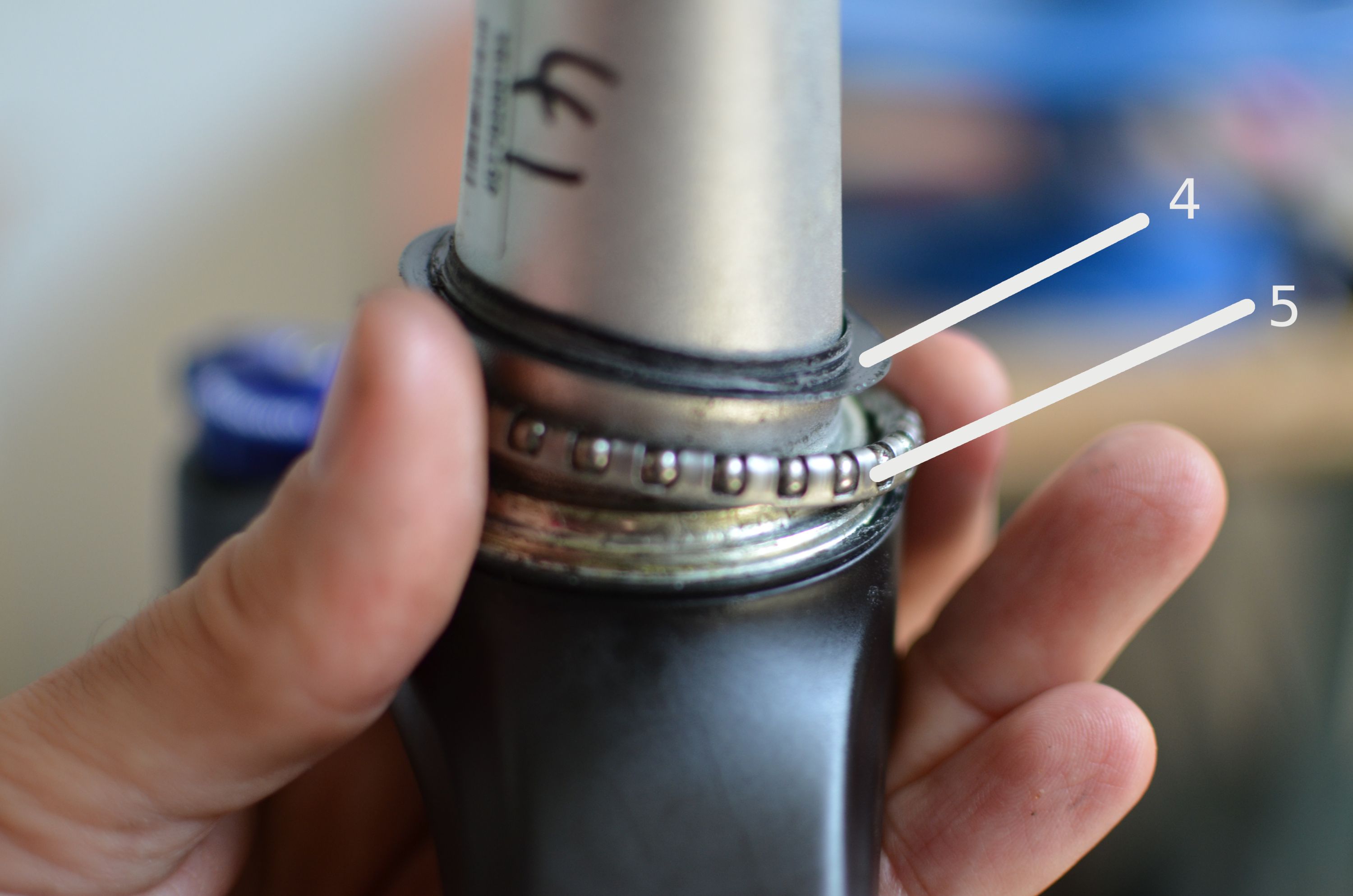

So hier mal die Bilder. Oben 3 Teile: "Kugellagerring" = 3 - und zwei Plastikringe 1 + 2
Unten an der Gabel habe ich nur einen "Kugellagerring = 5 - und ein Plastikring (bin mir nicht sicher ob der gebrochen ist oder ob der so gehört mit der Lücke)
Ich hoffe, damit kannst du es erklären. Falls du noch von etwas anderem Bilder brauchst lass es mich wissen. Vielen, vielen Dank jedenfalls schonmal, ich verzweifel hier langsam ^^

Ach, du hast den alten Steuersatz mit offenen Kugellagern.
Dein Problem ist ganz einfach: Das untere Lager (5) musste umdrehen. Die Kugeln laufen auf dem Lagerring der Gabel. Nummer 4 ist auch falsch rum, die kleine Verdickung Zentriert das Lager, da liegt der gerade Teil vom Lagerkäfig auf (der jetzt unten ist). Der Schlitz im Plastering (4) sollte normal sein. Lager mit viel Fett wieder einbauen, da kann man sagen: viel Fett schadet nicht. Das was rausgedrückt wird kannst ja nach Montage einfach abwischen.
EDIT: vereinfacht gesagt: die 4 und 5 umdrehen, dann sollte die 4 passgenau in die 5 passen.
