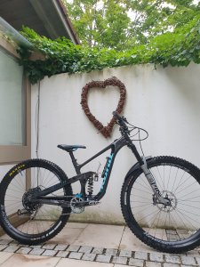

Die Pike und der EXT Storia sind reingekommen. Auch die Xt wurde zur Xtr
Mit dem Setup wurde aus dem Trailbike ein Mini Enduro. Steckt wirklich alles weg was mir unter die Reifen kommt. Auf würzigen Hometrails butterweich aber mit anständig Progression. Bin schneller den je unterwegs.
Jumplines und Flowtrails ein absoluter Genuss!
Nach ein paar Bikepark Einsätzen in Schladming und Saalbach muss ich aber wieder feststellen das ein 134mm Trailbike kein Super Enduro oder Dhler ist haha.
Ein paar Kleinigkeiten wie Steuersatz, Kette, Rahmenlager sind derzeit auszutauschen...
Damit kann ich aber gut Leben
