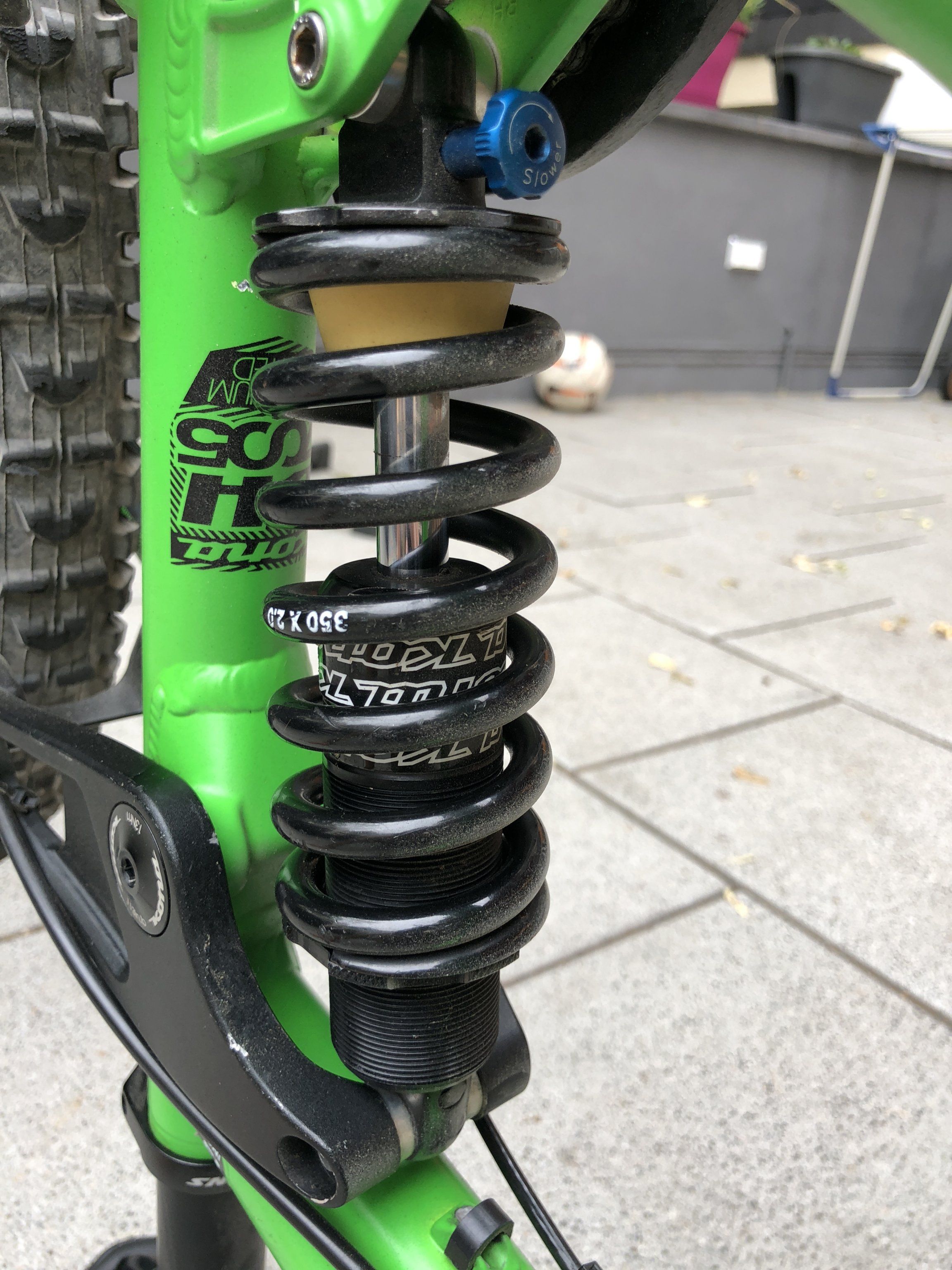

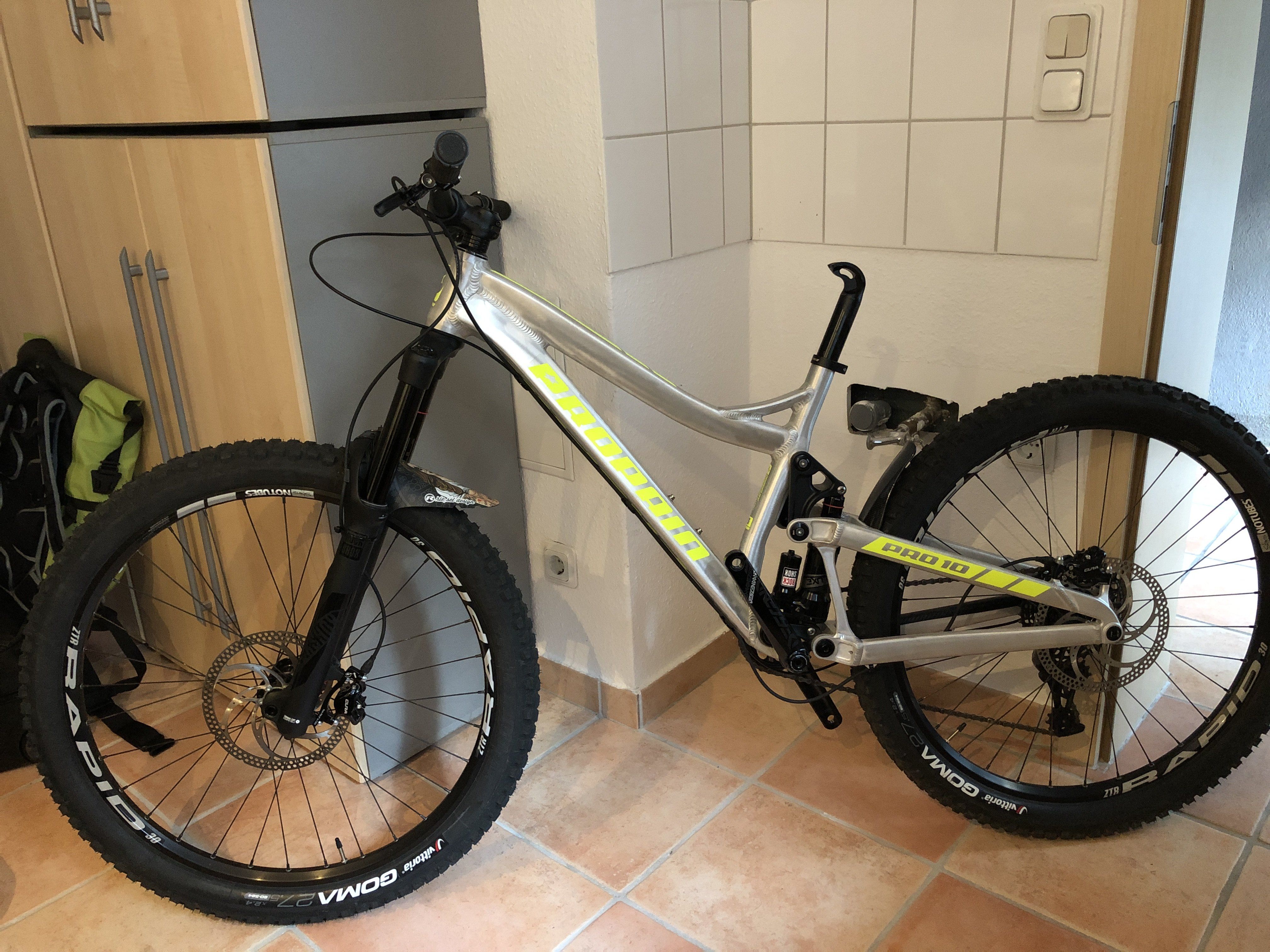

habe meiner Tochter (12) ein Kona Stinky 24 (Bj 2014) gebraucht gekauft. Waren jetzt mehrere Tage in Innsbruck Bikepark und Sie scheint gefallen daran zu finden.
Also muss ich das Rad mehr auf Sie einstellen.
Problem ist das Sie mit ihrem Gewicht (30kg) kaum den Federweg des Dämpfers (Feder 350 x 2.0) zum einfedern bringt.
Könnt Ihr mir eine passende Stahlfeder empfehlen? Verbaut ist ein Fastrax AF5 Coil Over.
Welche Größe/Länge benötige ich und für wieviel lbs?
Oder direkt auf Luftdämpfer umrüsten? Welche passen? Mir ist die Einbaulänge nicht bekannt.
Danke!
