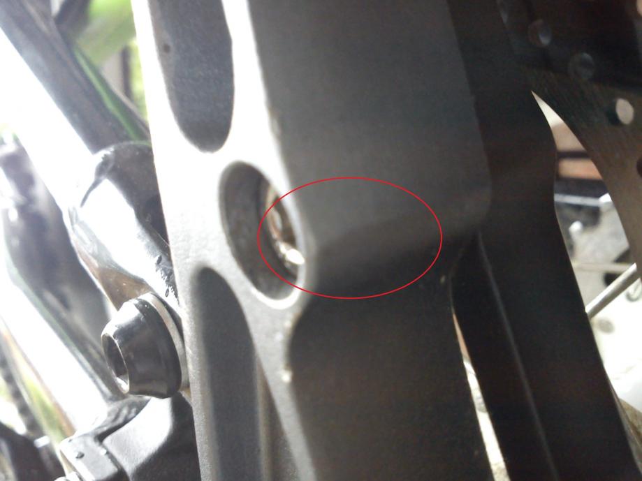

ich habe ein "kleines" Problem. Bei meinem Stab Deluxe von 2010:love: habe ich an "DOPE floating brake mount" einen kleinen Riss bei der Schraubenaufnahme entdeckt. Siehe Foto. DSC00432.jpg
Kann ich mit dieser "angerissenen" Bremsaufnahme weiter fahren?:confused:

ich habe ein "kleines" Problem. Bei meinem Stab Deluxe von 2010:love: habe ich an "DOPE floating brake mount" einen kleinen Riss bei der Schraubenaufnahme entdeckt. Siehe Foto.Anhang anzeigen 231694

Hi Johannes!
Naturlich kannst du nicht weiter fahren mit ein gerissenes teil an dein DH bike!
Bitte das rad nicht fahren vor das du ein ersatzteil bekommen hast.
Am besten kannst du dein Kona handler kontaktiere, wo du dein Stab gekauft hat. Er braucht bilder, rahmen nummer und dein rechnung um das unter garantie zu reklamieren.
Das teil ist auf lager, und kann schnell geliefert werden.
