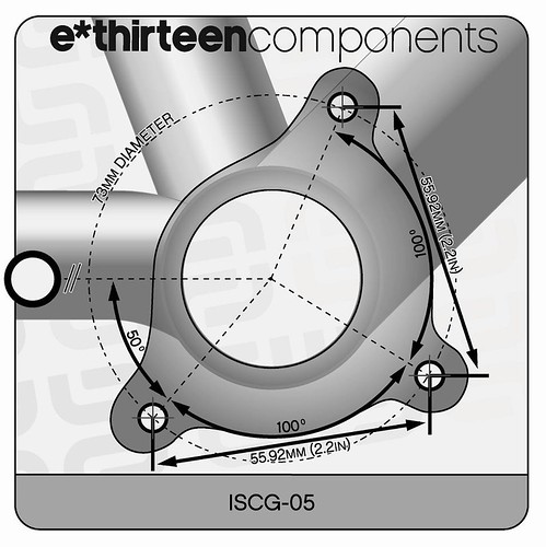

Hallo ich habe ein Kona Stinky von 2010 in braun ich würde gerne wissen welchen isg (kettenführung) standart der rahmen hat ob das isg 03 oder 05 ist
Wir haben der ISCG 05 chainguide mounts.
Nachmessen geht auch!
