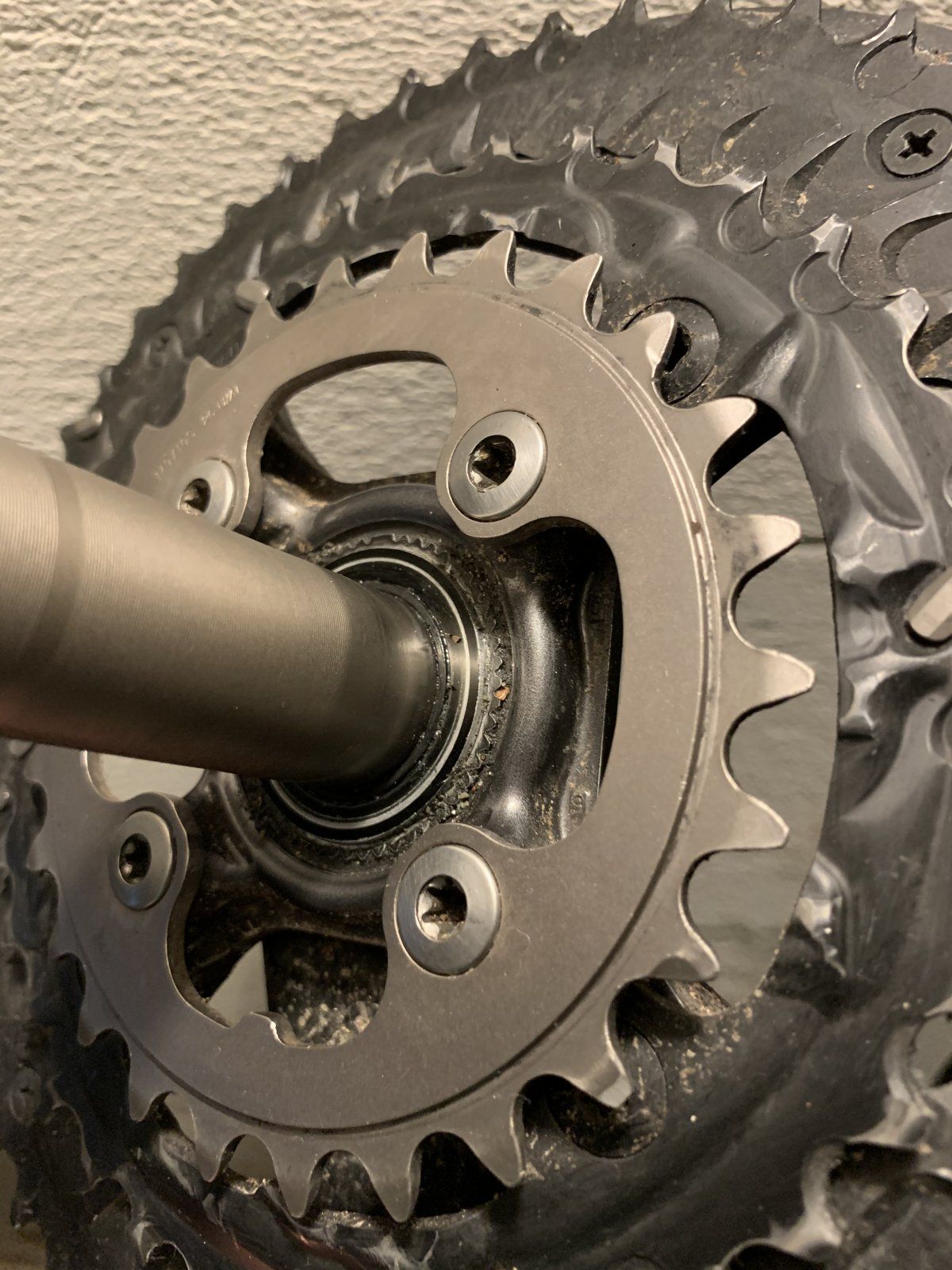

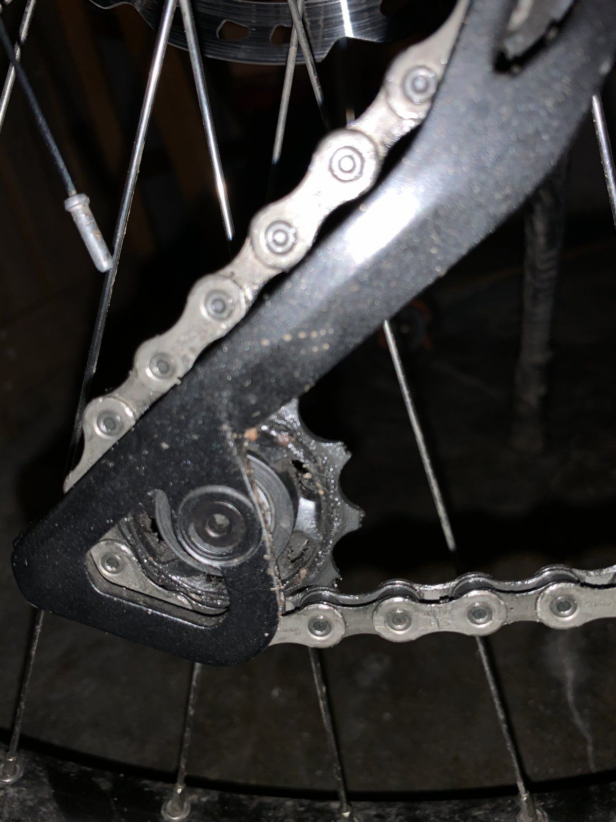

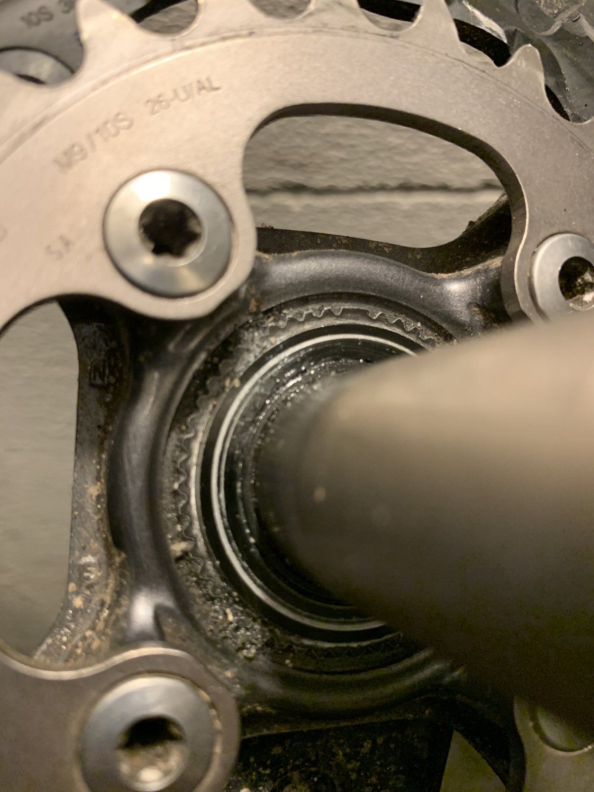

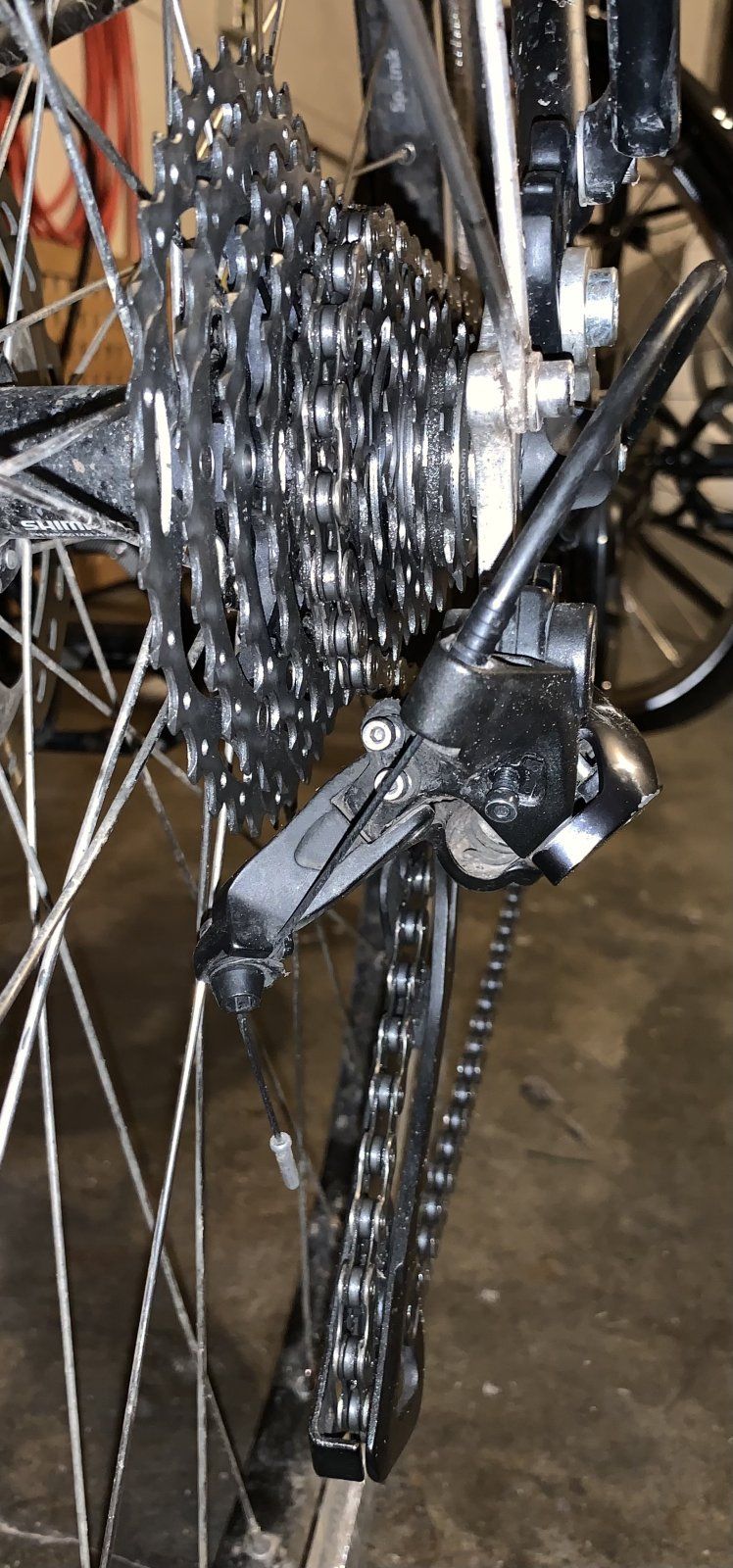

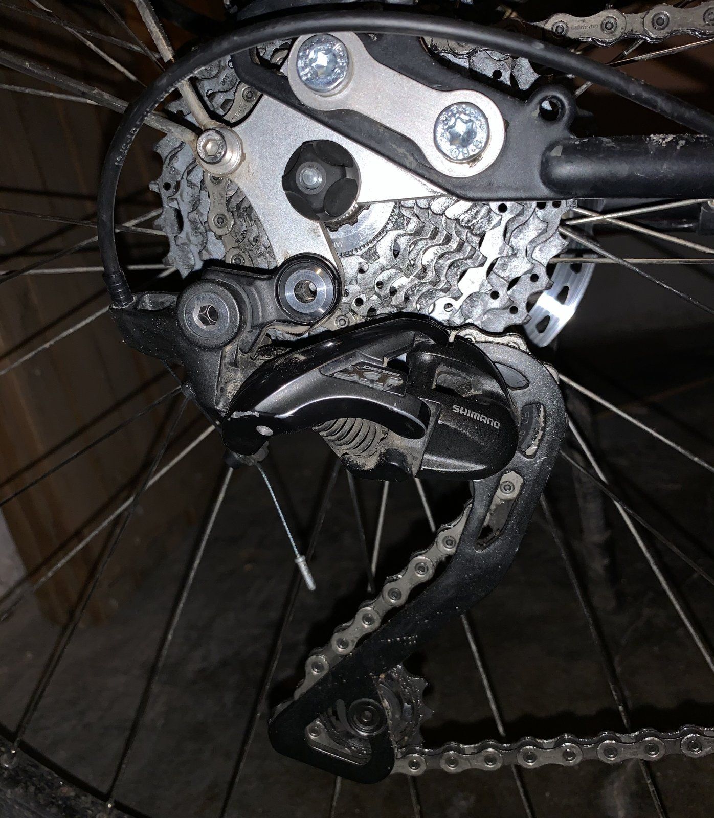

Mach' doch mal Bilder von den Schaltröllchen und stell' die hier ein - das sind die einzigen "alten" Teile am Antrieb ... wenn die so verschlissen sind, dass man es merkt, sollte das auch zu sehen sein ;).
Dabei seit
5. August 2012
Punkte Reaktionen
4
Nabe ist ebenfalls Deore XT.
