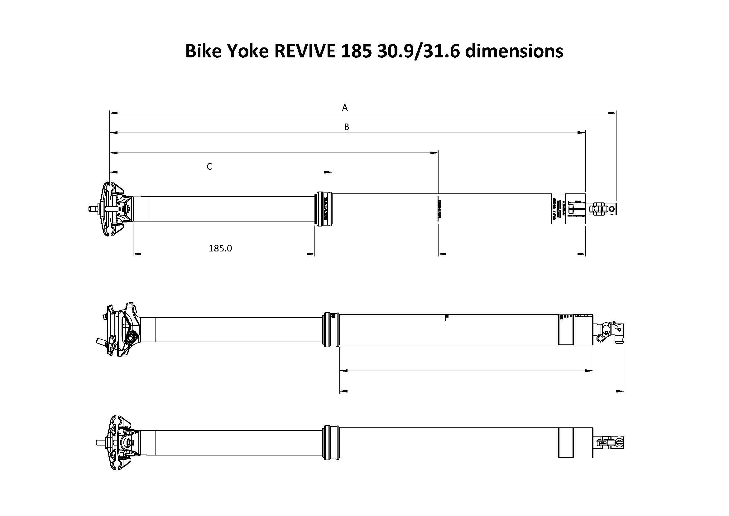

Welches ist bei dir das kritische Maß bei einer Teleskopsattelstütze? (Erklärung siehe unten)
  • Anzahl der Umfrageteilnehmer
    63
Dabei seit
16. November 2006
Punkte für Reaktionen
4.030
Standort
München, Kulmbach
Hallo Community!
Ich würde gerne wissen, ob es ein kritisches Maß gibt, das bei euch die Auswahl der Sattelstütze einschränken kann. Bitte fragt doch auch eure Kumpels, ob sie an dieser Umfrage teilnehmen würden.
Ich würde mich freuen, wenn viele Leute mitmachen!
Maß A ist dann kritisch, wenn die aus dem Sitzrohr ragende Länge kein Problem darstellt, aber die Stütze nicht genug Platz im Sitzrohr hat, um die perfekte Sattelhöhe einzustellen.
-> Die Stütze kann einfach nicht tief genug eingesteckt werden, weil der Ansteurmechanismus ansteht.
Maß B ist dann kritisch, wenn der Ansteuerungsmechanismus nicht unbedingt zu lang ist, und theoretisch genügend Platz im Sitzrohr ist, aber das Sitzrohr zu früh abknickt.
-> Das Rohr der Stütze steht am Knick des Sitzrohres an, bevor die richtige Höhe erreicht werden kann.
Maß C -> Hub + Aufbau der Stütze ist zu lang

Maß C, genau der Grund warum ich die Stütze gekauft habe. (178cm, 81cm Schrittlänge)
Bei meiner Freundin das gleiche, bei ihr war aber auch B sehr knapp. Durch drehen der Ansteuerung um 180° hat es dann doch gepasst.
D.h. das Sitzrohr ist zu kurz. Das trifft vermutlich am häufigsten kleine Leute, die kleine Rahmen fahren und ein entsprechend kurzes Sitzrohr haben. Ich vermute aber, dass seltener des Ansteuermechanismus ansteht (dann würde das Sitzrohr ja extrem kurz sein), sondern, dass das Loch um die Leitung auszufühen zu weit oben designed ist.
Das ist ebenfalls für kleinere Leute ein Problem. Bei den meisten Rahmen in Größe S mit einem Knick im Sitzrohr paßt im allgemeinen max. eine 125mm (Reverb) Stütze rein. Ab M dann meist 150mm. Für mich ein NoGo. Darum habe ich z.B. nach einem S-Rahmen mit einem geraden Sitzrohr gesucht und habe jetzt eine 185er Revive eingebaut. TipTop! :D
Trifft vermutlich auch eher kleine Leute mit kurzen Beinen. Da hilft dann nur noch Rahmen mit kurzem Sitzrohr suchen oder eine Stütze mit weniger Hub...
Kurz: Für mich als "Kurzbeiner" treffen alle drei Kriterien zu. Wobei die Revive mit ihrem niedrigen Aufbau schon viel möglich gemacht hat. :daumen:

@Sackmann : ich habe das Problem, dass mir die ausgezogene Länge nicht reicht, ich brauche ca. 350mm (+-1cm). Also das Maß zwischen B und C, welches nicht bezeichnet ist. Leider ist die Bikeyoke da zu kurz.

Absolut Maß C ....1,90 groß, aber der Rahmen hat er verdammt langes Sitzrohr ...daher passt die neue 80mm Stützt endlich auf den Zentimeter genau

A, in meinen Mondraker-Rahmen bin ich mit der maximalen Einstecktiefe begrenzt, da sich das Sitzrohr für den Dämpfer aufteilt.
Da bin ich jetzt am schauen um eine Transfer 150 zu ersetzen, mit etwas mehr Hub und Wartungsfreundlichkeit.
Da würden von der Sitzrohrlänge 185mm Revive rein passen, aber der Zug passt dann nicht mehr, da der beim Mondraker Dune von der Seite kommt und ja auch Platz braucht.
