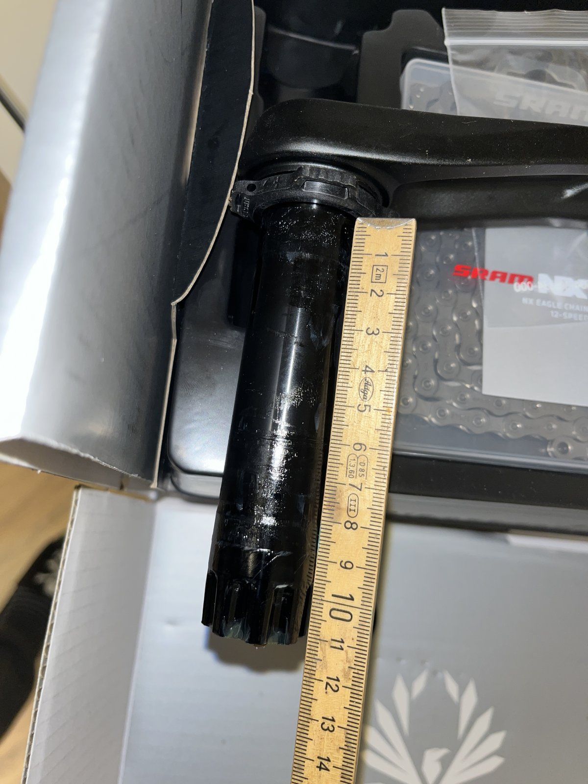

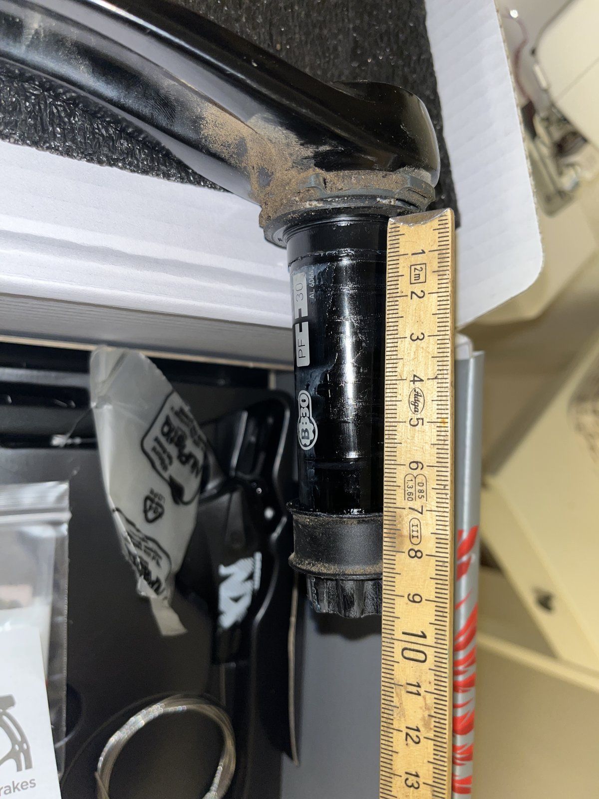

2. Kurbel
Meine alte Kurbel (Truvativ S-1250 2x10) ist in der Achsbreite um ca 1,5 cm schmäler. Zudem nach außen geschwungener. Und vorhandener Spacer Antriebseite. Andere Seite nur Einstellring.
Die neue also deutlich breiter, aber nicht nach außen geschwungen. An der nicht-Antriebsseite würde sie folgend am Hinterbau anstoßen.
Ist die Kurbel bei mir nicht kompatibel oder kann/muss ich auf beiden Seiten einen breiteren (beim Antrieb) und zusätzlichen (andere Seite) Spacer einbauen?!
Oder was mach/denke ich falsch?

Spacer-Anleitung hab ich schon gesehen…komm aber bei der Logik nicht mit….ich muss ja mit zusätzlichen 15 mm „auffüllen“ im Vergleich zu meiner aktuellen Kurbel. Oder hab ich ein Verständnisproblem, da nur noch ein Kettenblatt.
Kann mir jemand beantworten was der Unterschied zwischen MTB und MTB Wide ist?
Das DUB Innenlager hat doch selbst auch schon eine andere Breite.
PF30 DUB Innenlager:
PF30 Innenlager (Truvativ):
Es gibt normale DUB Kurbeln und es gibt Wide DUB Kurbeln. Du solltest wissen, welche du hast.
Bei Wide ist die Welle länger.
siehe hier:

Ach stimmt, DUB Innenlager ist ja schon breiter. So viele verschiedene Dinge bzw „Standards“…da kommt man schnell wieder durcheinander oder vergisst recherchierte Infos. 😬
Wide ist mir jetzt auch klar…auch viele Diskussionen/Vermutungen/Antworten (auch hier im Forum) gelesen.
Jetzt bin ich wieder schlauer 😉
Vielen Dank
