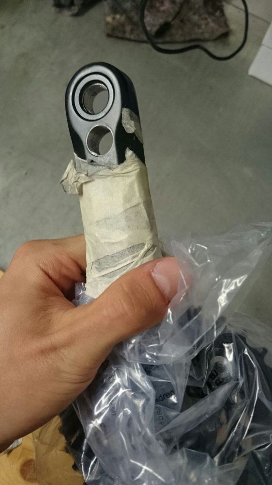

Ich hatte erst kürzlich eine M8000 Dreifachkurbel von 175 auf 155mm gekürzt. Dabei habe ich beim Gewindeschneiden den hohlen Bereich leicht angeschnitten (beim Kernlochbohren war es noch voll). Wenn das Pedalgewinde lang genug ist, sollte das halten. Habe die Kurbel ohne Test verkauft, weil ich Depp erst nach dem Kürzen gemerkt habe, daß die 4 Löcher für die Kurbelschrauben nicht im 90°-Winkel auf dem Lochkreis liegen. Und ich wollte unbedingt ein 20er Stambecco montieren.

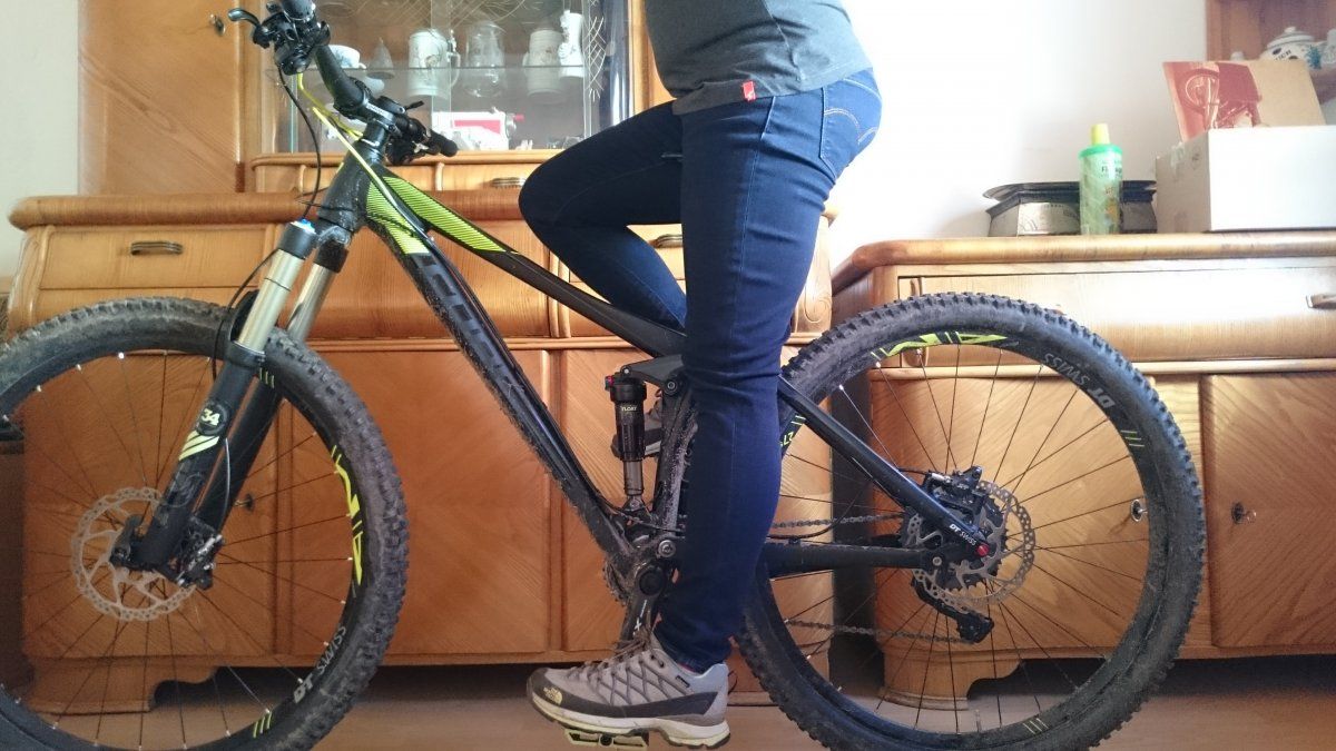

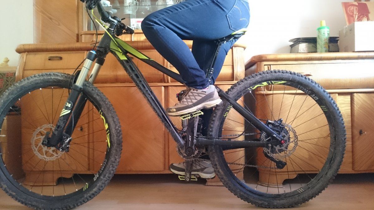

Ja fahren mit Platformpedalen. Waren extra zum probesitzen im Cube-Laden der bei uns um die Ecke ist. Auf den 16" Herren Rahmen den sie jetzt fährt hat sie einfach am besten gepasst. Der noch kleinere Damen-Rahmen war zu klein, da wären die Knie zu nah am Lenker gewesen und die Position zu aufrecht.
Habe auch endlich zwei Fotos gemacht, leider das Bild mit dem Knielot vergessen :ka:
Zwecks Kurbel zum kürzen bin ich nun bei der Shimano Deore FC-M617 gelandet. Kein Hollowtech also aus Vollmaterial, Kettenlinie und Q-Faktor sind identisch mit der M8000, aber dann hört es bei meinem Wissen schon auf. Lager sind auch Pressfit und derren Abmessungen scheinen mit dem verbauten überein zu stimmen. Bleibt nur noch die Frage ob der Unterschied zwischen HG-X 10-fach und HG-X 11-fach Kette irgendwas aussagt (hinten ist ja ne 11-fach Kasette drauf) :confused:
Wie das Innenlager im Rahmen steckt ist erst mal egal, das interessiert die Kurbel nicht. Die Welle einer HollowtechII Kurbel passt in jedes HollowtechII Innenlager, egal ob das nun geschraubt oder Pressfit ist. Siehst du ja auch, wenn du unter "empfohlenes Innenlager" schaust, da ist einmal ein geschraubtes und einmal ein Pressfit Lager aufgeführt. Das aktuell verbaute Lager passt.
Was bei der Kette steht ist auch egal. Du könntest dich sogar bei 9fach Kurbeln bedienen, das würde auch gehen. So seltsam es sich auch anhört, aber die Innenbreite der Ketten ist gleich bei 9/10/11-fach, somit auch die Dicke der Kettenblätter. Die 11fach Kette, die ihr wegen der 11fach Kassette nehmen müsst, passt also auch auf die 10fach Kurbel drauf.
Bei deinen Bildern fällt mir eigentlich was ganz anderes auf als die Kurbel: ist der Lenker nicht viel zu hoch? Schaut nach einer ordentlichen Lenkerüberhöhung aus. Aber das hat nichts mit dem Thema zu tun, andere Baustelle.
Ja das ist korrekt und wie du schon sagst eine weitere Baustelle. Lenker muss auch noch n gutes Stück gekürzt werden und evtl n paar Spacer tiefer. Viel mehr lässt sich da aber auch nicht machen, Sattel höher stellen geht nicht da sonst das untere Pedal zu tief ist. Mit kürzerer Kurbel sollte sich das aber auch etwas bessern.
VMit kürzerer Kurbel sollte sich das aber auch etwas bessern.
das wäre allein schon ein gutes Argument für eine kurze Kurbel :daumen:
Wenn man mit zu hohem Lenker zu aufrecht sitzt, bekommt man einfach weniger Druck aufs Pedal als mit leicht "vorgebeugter" Sitzposition.
Ich würd mir die vorher nochmal genau angucken. Die hat ein Recht ausgeprägtes U-Profil, wodurch das Pedalgewinde auch nicht sehr lang würde (Das bearbeiten nicht planer Oberflächen ist bestimmt auch nicht optimal!?)
Zu sehen hier und hier
Ob das dann insgesamt besser oder schlechter zu bearbeiten/in der Haltbarkeit ist als M8000 Kurbel ist dann die Frage...
Ich wollte hier nocheinmal eine kurze Info geben was bis jetzt passiert ist. Hatte mir die Shimano FC-M617 bestellt und auf 155 gekürzt. Das ging alles sehr problemlos da es Vollmaterial war und auch die rückseitigen Stege vom "U-Profil" (die Außenränder sind stärker als das Material in der Mitte) haben wenig probleme gemacht. Ich bin allerdings mit ca dem halben Gewinde durchaus in dem Bereich gelandet, in welchem die Materialdicke etwas abnimmt, wenn auch nicht viel. Bilder vom Anbau kann ich nachliefern, habe jetzt nur das eine vom Rohzustand da ... Könnte man bestimmt als Kombikurbel vermarkten :rolleyes:
Die Fahrerin ist mit der kurzen Kurbel mehr als glücklich. Die Knie schmerzen nicht mal mehr nach einem ordentlichen Anstieg, den sie jetzt auch am Stück hochkommt, was aber natürlich auch an der nun anderen Sattelüberhöhung liegen kann. Den Wiegetritt findet sie nun auch sehr viel angenehmer zu treten. Die 2 cm mehr Bodenfreiheit sind ein netter Nebeneffekt der grad auf unserem steinigen Haustrail bemerkbar ist.
