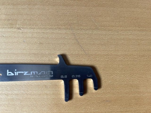

Habe 12 fach Kette von Sram GX eagle am e MTb gemessen, und auch eine Campa 12 fach Rennradkette.
Grundsätzlich fallen die Zacken durch.
Bei der Messung der älteren Eagle fällt 0,5 bei Messung nicht durch, fällt gerade soweit, dass Strich nicht mehr sichtbar ist.
Bei der neuen Campa fällt es soweit rein, dass Strich noch zu sehen ist.
Eigentlich darf die Lehre komplett reinfallen, bevor verschlissen, oder muss schon gewechselt werden, wenn der Strich nicht mehr sichtbar ist?
Das Birzman-Tool ist generell nicht ganz optimal um den Verschleiß von Eagle-Ketten zu bestimmen:
Anderseits empfiehlt SRAM die Kette erst bei einem Verschleiß von 0,8% zu wechseln. D.h. wenn du wechselst wenn die Lehre bei 0,5% durchfällt, aber noch nicht bei 0,75%, bist du auf der sicheren Seite.
