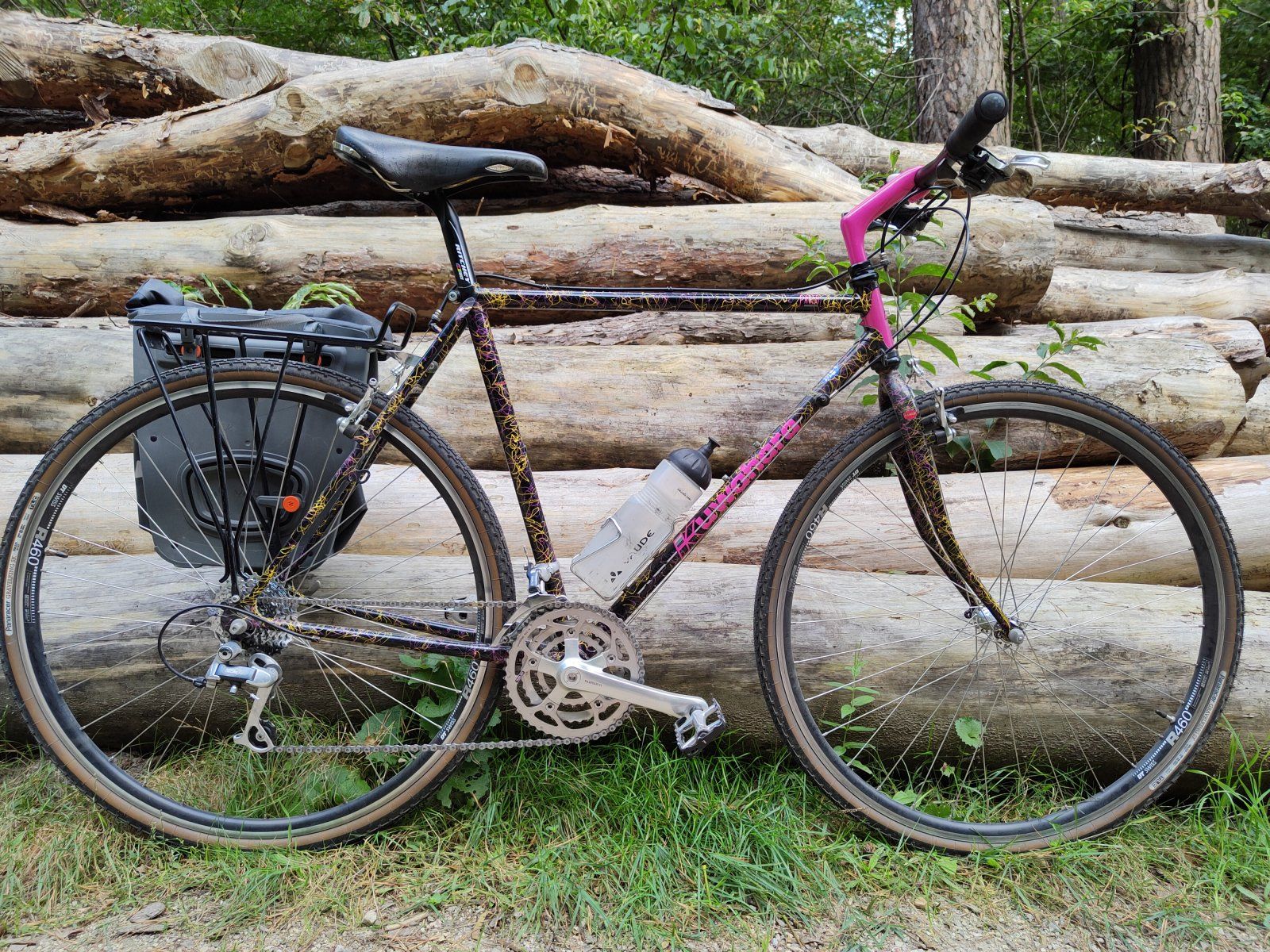

Kuwahara Pacer: ein Rennradjünger will ins Gelände
Moin! :winken:
Weiterhin sehr zufrieden mit dem Pacer? Also schon ein paar Ausflüge unternommen?
Ich bin immer noch sehr zufrieden. Mittlerweile ist es sehr bequemes Rad für Ausflüge geworden. Auf dem Pacer verspüre ich keinen Drang zu rasen wie ein Wilder, im Gegensatz zu meinem Gravelbike. Somit ist auch der Aufbau auf Bequemlichkeit und Zuverlässigkeit ausgelegt.

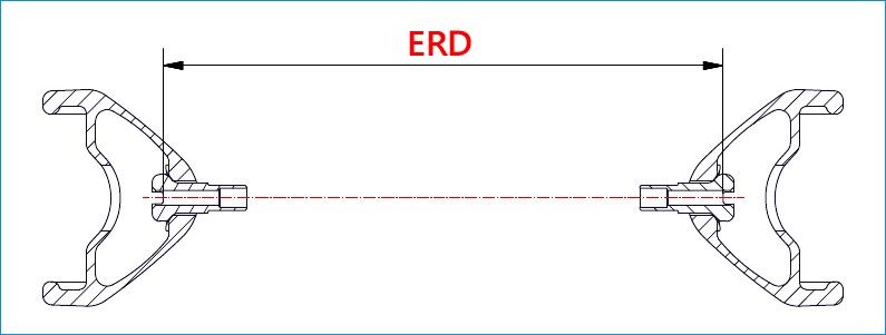

Also bin ich auf folgenden, vielleicht etwas irren Plan verfallen: Die Speichen des HR sind soweit unversehrt. Wie finde ich eine Felge derselben Größe wie die Ukai, um für das HR keine neuen Speichen kaufen zu müssen? Außerdem erlaubte diese Lösung das bequeme Umspeichen (habe ich mal irgendwann in der bike gelesen): Felge neu an Felge alt befestigen, Speichen alle lockern und einzeln unter Berücksichtigung der Kreuzung lösen und an der neuen befestigen? Bei Whizz-Wheels gibt es einen Speichenrechner, mit dem ich die Länge der Speichen ausrechnen könnte.
Du musst "nur" eruieren, was für einen ERD die alte Ukai hat, und dann entsprechend "ganz einfach" nach einer neuen Felge mit dem gleichen ERD suchen. So wird der ERD normal gemessen und bei neuen Felgen angegeben:

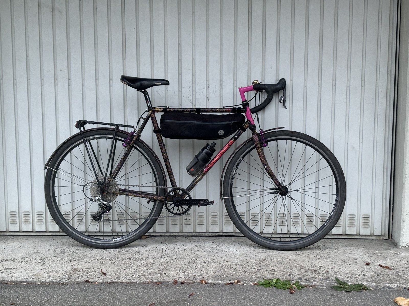

Habe jetzt bei meinen Hi Pacer auch XT verbaut, bis auf die Naben die sind noch DX, bin zu Zeit bei knapp 11 kg
Der schwere Lenker soll wieder runter und xt 737 möchte ich noch verbauen, der Radlaufsatz wird auch weichen müssen, ist DX mit schwarze Naben, kommt irgentwas vom RR rein

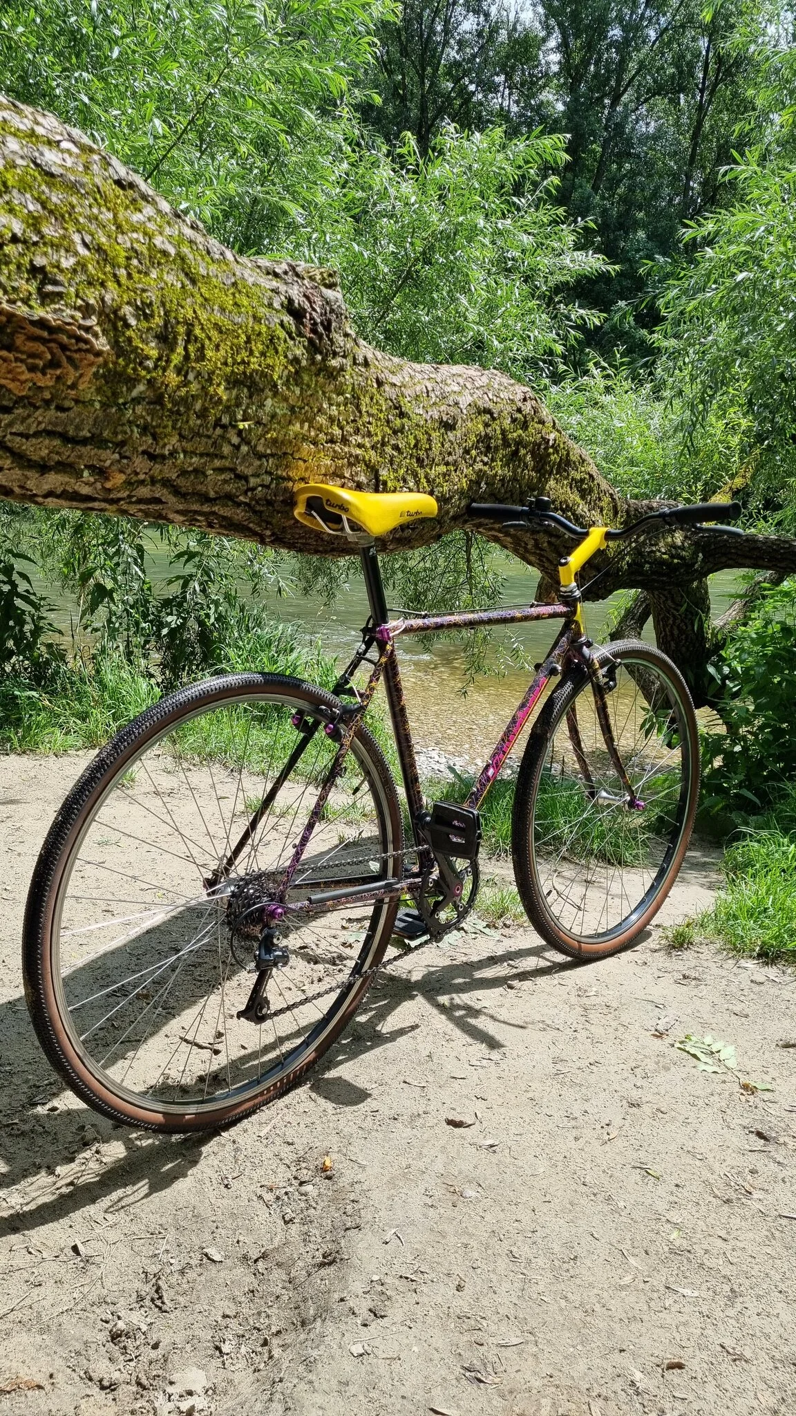

An der Kuwahara Front gab es auch einige Updates die ich hier noch posten werde.
Nur eins vorweg: immer noch eines der besten Räder das ich besitze und mitunter am liebsten fahre!
