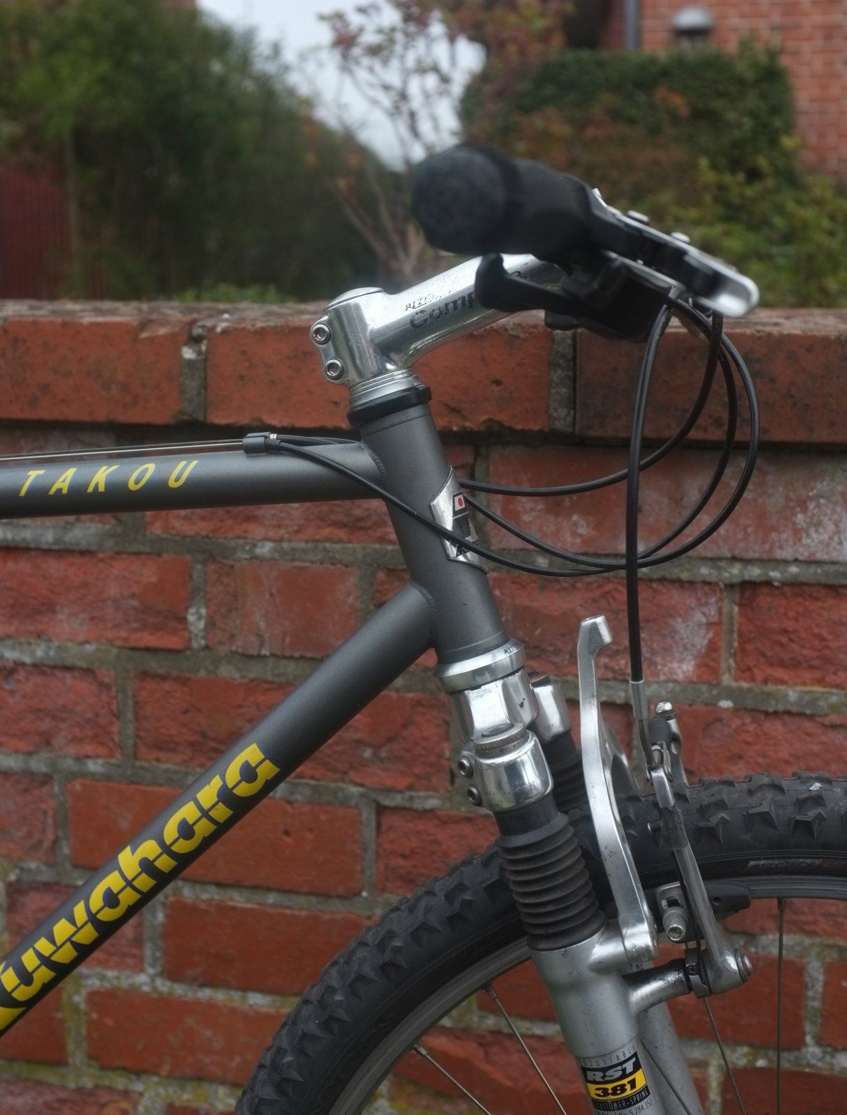

Als nächstes muss dringend was am Cockpit verändert werden, da es so wie auf dem Foto zu sehen ist nicht sehr komfortabel für mich ist. Der Lenker sollte unbedingt etwas höher kommen. Entweder über einen anderen Vorbau und/oder auch über einen gekröpften Lenker.

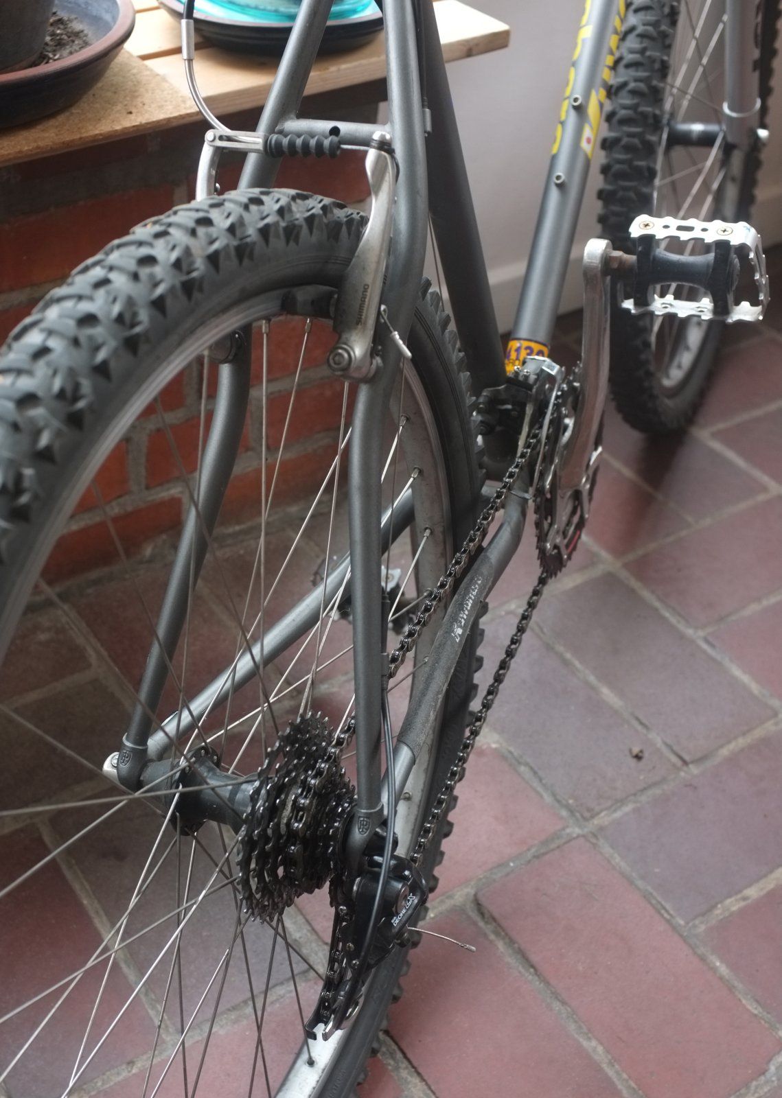

Was den Antrieb angeht weiß ich noch nicht was geschehen soll. Mir schien die Idee mit einfachem Kettenblatt und hinten "viele" Ritzel ganz reizvoll. Da ich aber immer noch Lust auf ein 90er Jahre Stahl-Kona habe, warte ich erst mal ab.

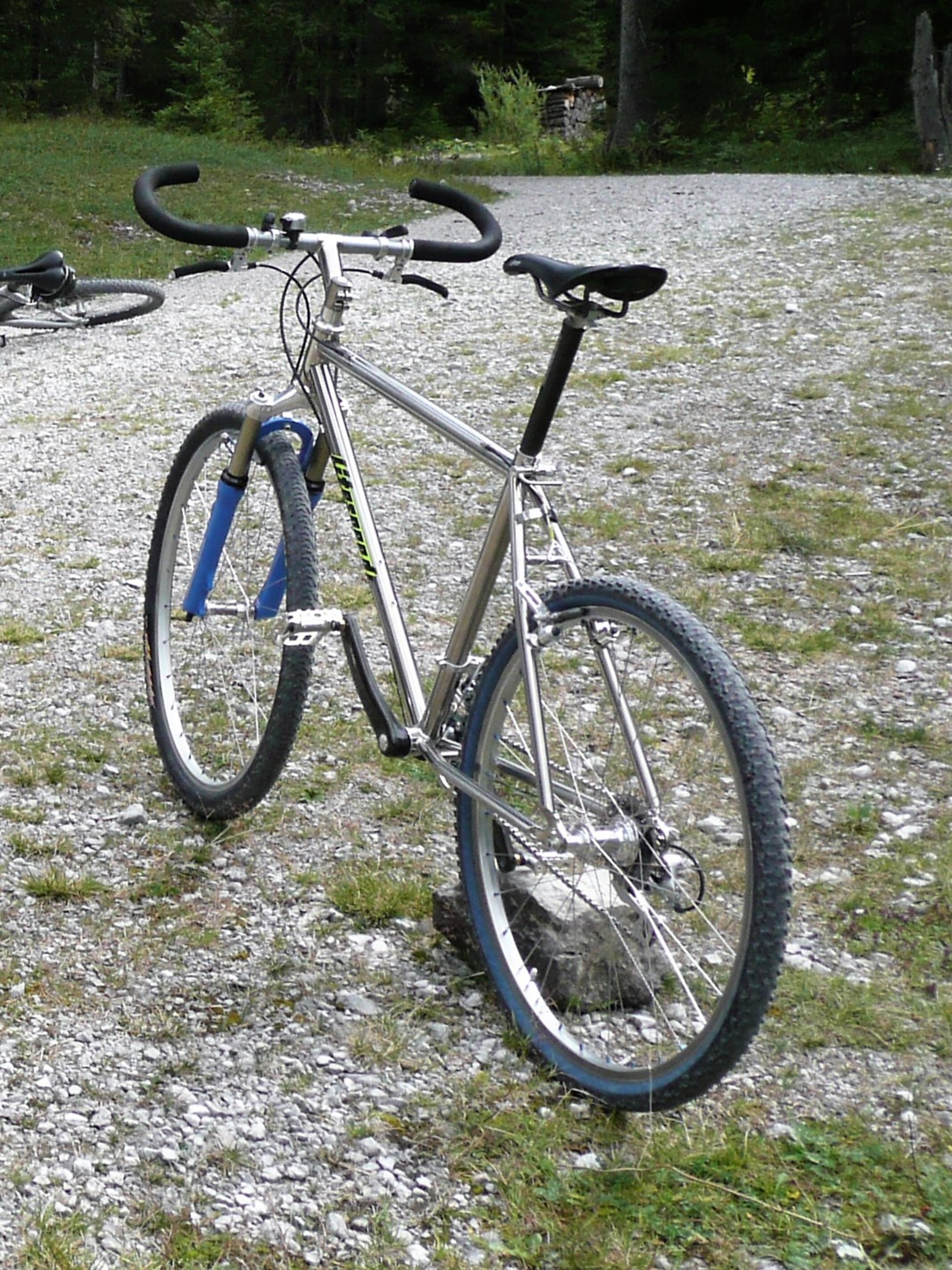

Ich hab mir gerade die Gabel des Users @Pimper genauer angesehen:
3_p1120917-jpg.734772
Das ist eine Kocmo Titangabel mit wahrscheinlich 430mm Einbauhöhe. Die gibt es hier:

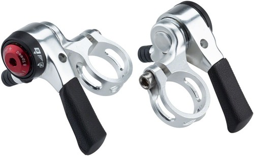

Richtig, aber heute gibt es für deine XTR-Teile passende Daumenschalter von Microshift, z.B. den hier:
Du kannst mit einem beliebigen Shimano MTB-Schaltwerk, egal ob 7-, 8-, oder 9fach, z.B. auch eine 10fach Kassette bedienen. Dafür brauchst du nur einen Microshift Daumenschalter Typ SL-A10 oder SL-T10. Hier verkauft gerade einer einen:
Hier habe ich so einen 10fach Schalter mit einem 7fach Schaltwerk und 10fach Kassette verheiratet:
Ich verwende diese Daumenschalter seit 10 Jahren an fast allen meinen Bikes und kann sie nur empfehlen.

Die Daumenschalter von Microshift gibt es für fast alle Schaltungen:

Was ist den eigentlich der Unterschied von der Road- zur MTB-Variante bei den Daumis?
Die reinen MTB-Daumis gibt es ab 10fach, z.B. den SL-M10. Die bauen etwas dicker, weil sie wegen Dyna Sys mehr Seileinzug benötigen. Und die sind alle eher schwarz gefärbt und alle mit Umschaltfunktion auf Friktion ausgeführt.
Diese Umschaltfunktion braucht man aber eigentlich überhaupt nicht.
Übrigens sind die linken Daumenschalter alle ohne Indexierung, also stufenlos.

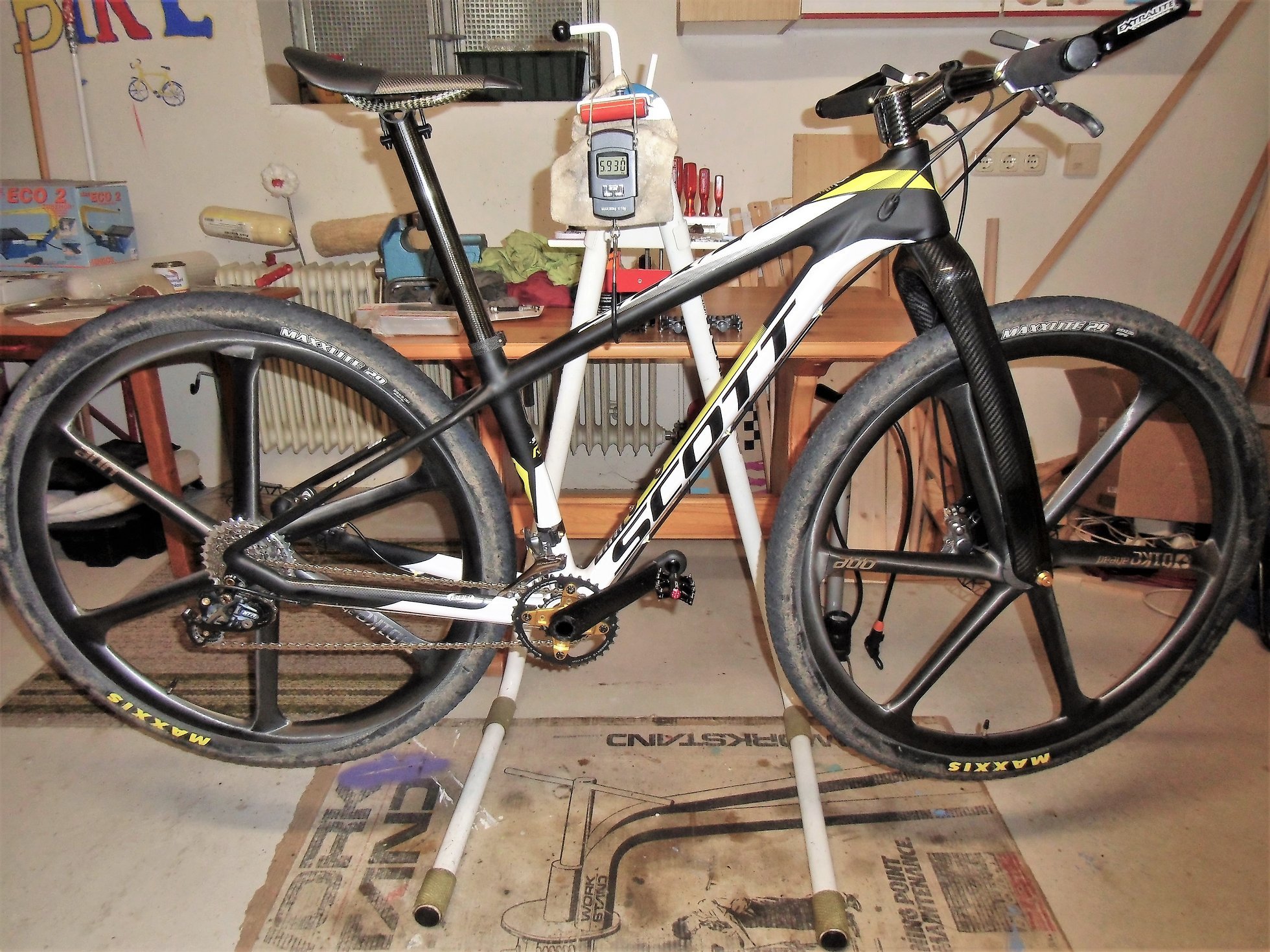

Hier habe ich noch ein Foto vom Rad eine Freundes mit einer ähnlichen Gabel wie die oben verlinkte Karbongabel von Aprebic. Damit kannst du vielleicht etwas abschätzen, wie sich ein Stahlrahmen mit schlanken Rohren, zusammen mit dieser eher dicken Karbongabel optisch macht:
Den Adam kenne ich erst seit dem Kuwa-Treffen letztes Jahr an der Bavaria, hier im Forum ist er ja nicht angemeldet. Ich habe auch erst bei diesem Treffen mitbekommen, dass es in München auch noch ein paar Kuwahara Freunde gibt.
In ein paar Wochen will er übrigens in Japan sein und eines seiner Kuwas dem heutigen Herrn Kuwahara zeigen. Im Moment freut er sich schon riesig auf dieses Treffen.
Schönes Rad, aber ich mag mich mit der Gabel nicht so recht anfreunden.

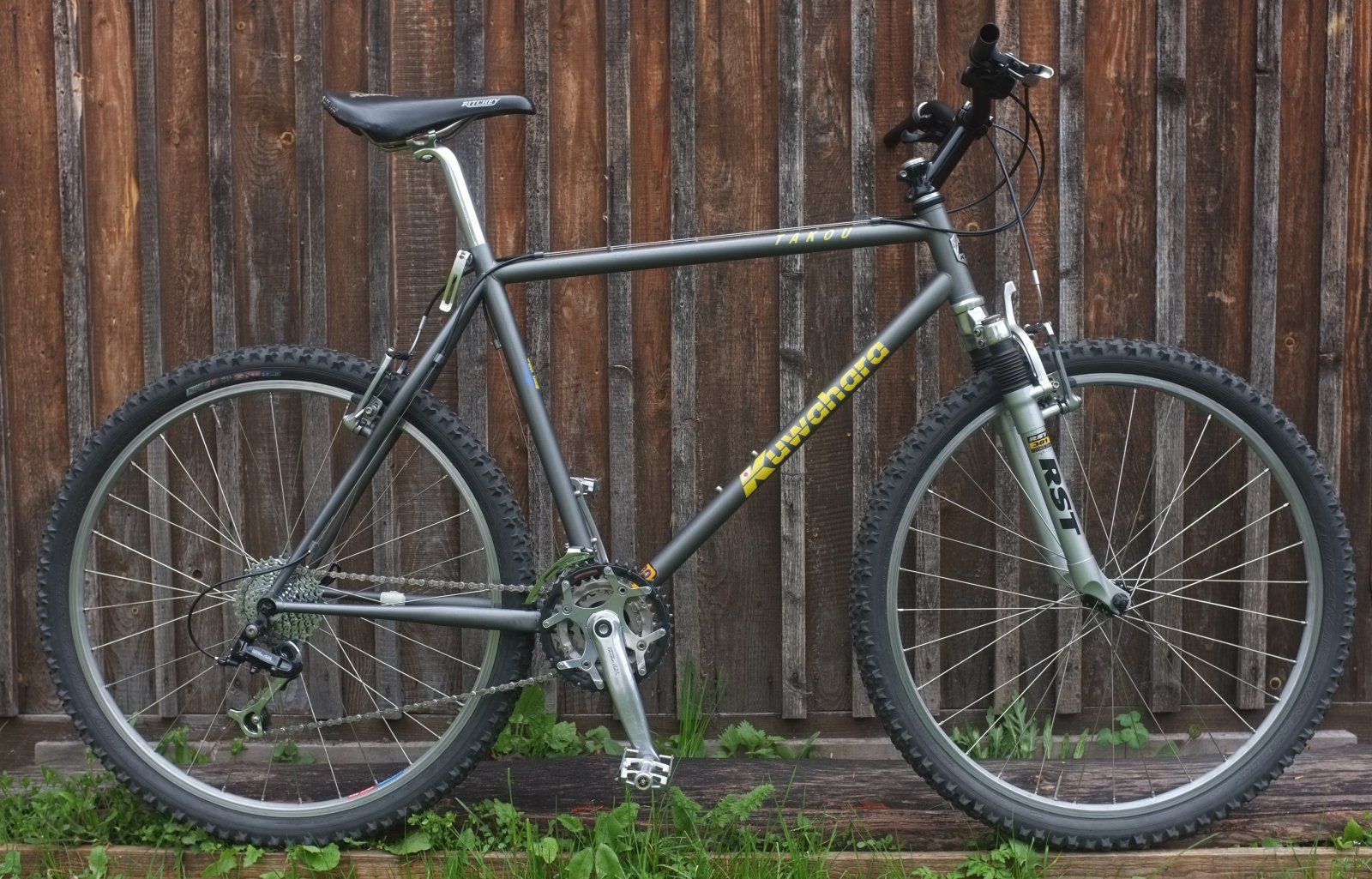

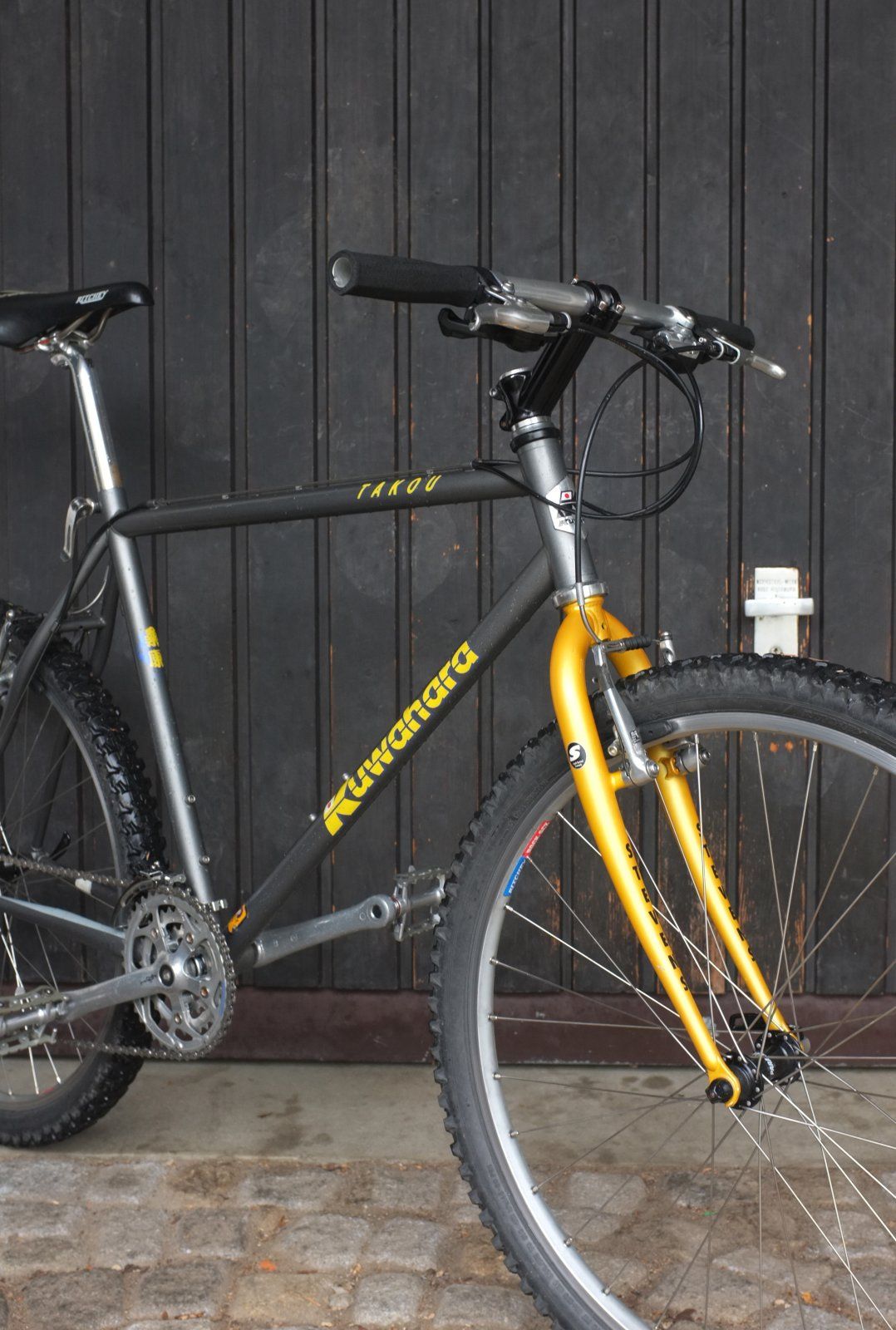

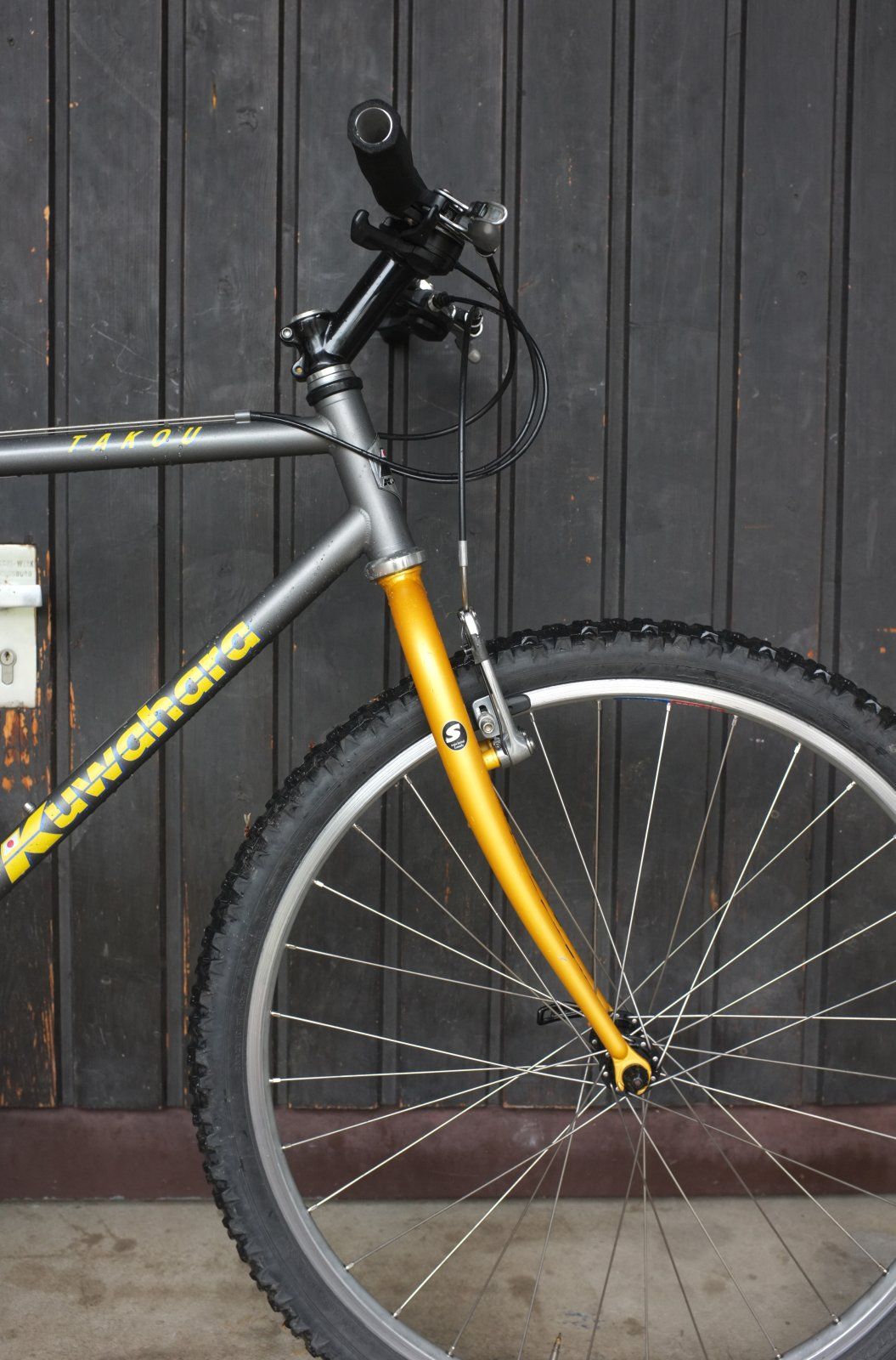

Hurra! Der Anfang ist gemacht.
Wenn ich schon früher auf den Gedanken gekommen wäre die Einbauhöhe der verbauten RST Gabel zu messen (etwa 410 mm), hätte ich mich die letzten drei Wochen auch anderen Themen widmen können. Die Stevens Gabel liegt mit 405 mm nur knapp darunter, so dass ich die vergangene Woche zu einem guten Preis gekauft habe.
Mir gefällt die Gabel ausgesprochen gut und die Proportionen passen meiner Ansicht nach zum Rahmen. Mit der leichten Geometrieabweichung kann ich gut leben. Abgesehen von den 880 g Gewicht mag ich, dass keine Schutzblechösen vorhanden sind was ebenso gut mit dem Rahmen korrespondiert. Die Farbe find ich auch richtig scharf, vor allem im Kontrast zu dem Anthrazit, aber die beisst sich schon arg mit dem Gelb der Rahmenbeschriftung. Wie es da weiter gehen soll weiß ich noch nicht.
Du weißt aber, dass die RST 381 Gabel ursprünglich viel mehr Einbauhöhe hatte? Ich finde im Net eine Einbauhöhe von 445mm bei 63mm Federweg. So wie es auf den Bildern ganz oben aussieht, war deine RST platt und 410mm EBH nicht ganz richtig.
Klemmst du den Ahead-Vorbau auf dem Gewinde?
Sieht mit der Stevens Gabel aber tatsächlich doch recht passabel aus!

Farblich und von der Form her wirklich schön! Kettenstrebe sackt aber gefühlt leicht ab zum Innenlager hin. Entweder so belassen mit den Dekoren und daran gewöhnen oder Dir z.B. von @cbb exakt die gleichen nochmal nachfertigen lassen in anderer Farbe und dann drüber kleben? Sind die jetzigen unter Klarlack?
...die Gabel passt super - die Fabe eher nicht.
Die orig. Stevens Decals sind Abziebilder die einlackiert sind, leider.
Ich würde die Gabel grau oder schwarz pulvern lassen.
Noch ein interessantes Beispiel für den Umbau eines Kuwaharas:
Toll finde ich die 2x9 Schaltung!
Das ist imho ein guter Wert für eine Stahlgabel mit der Schaftlänge und nicht ganz einfach
was leichteres zu finden. Gute Wahl. Auch wenn es farblich nicht ganz passt, vll juckt dich das nach 2,3 Ausfahrten eh nicht mehr.
Und vor allem braucht's andere Reifen.
Ein etwas modernerer Reifen in hochwertiger Gummimischung macht nen riesen Unterschied, kann man auch gebraucht kaufen.
