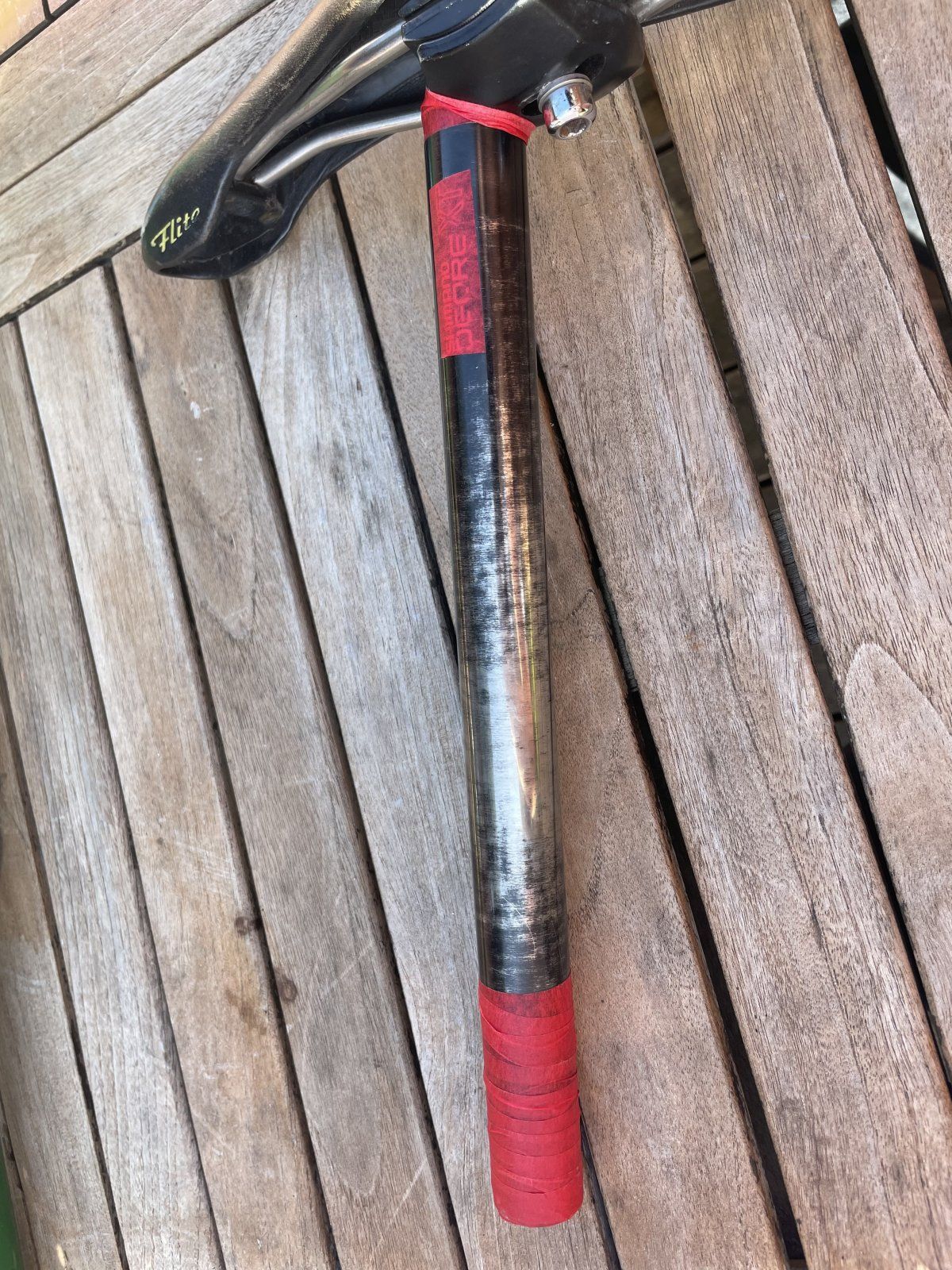

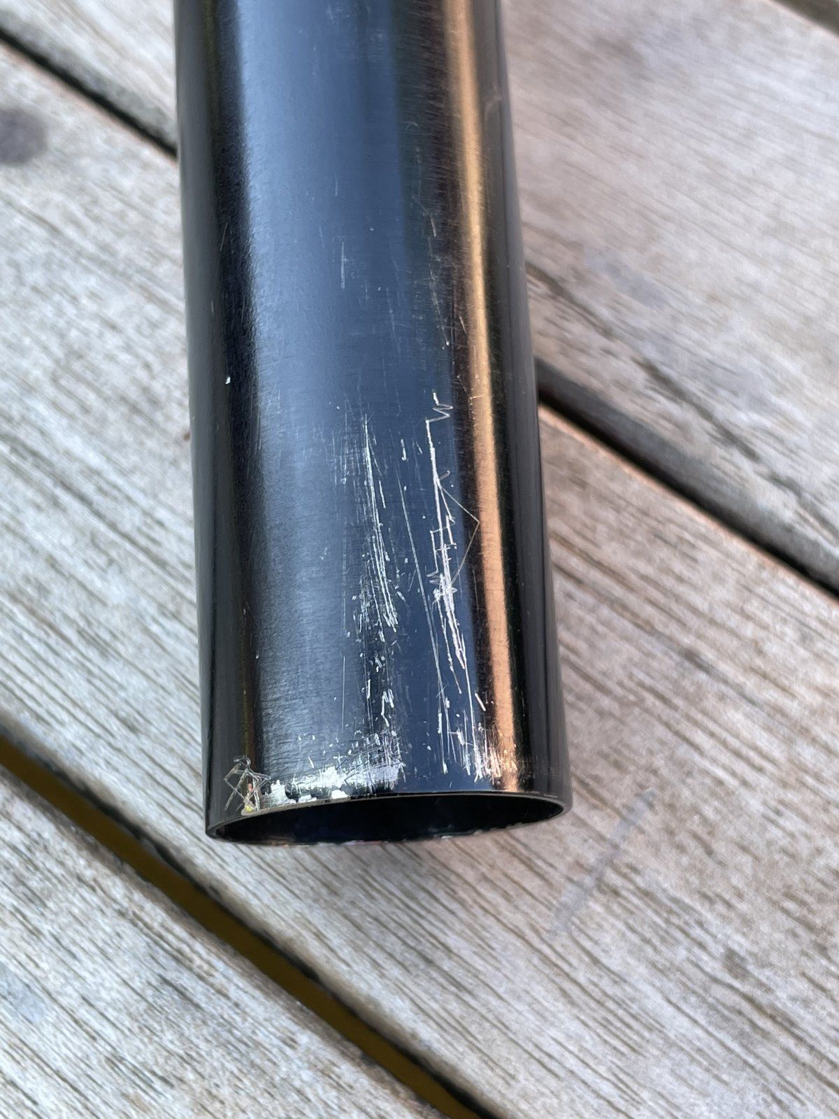

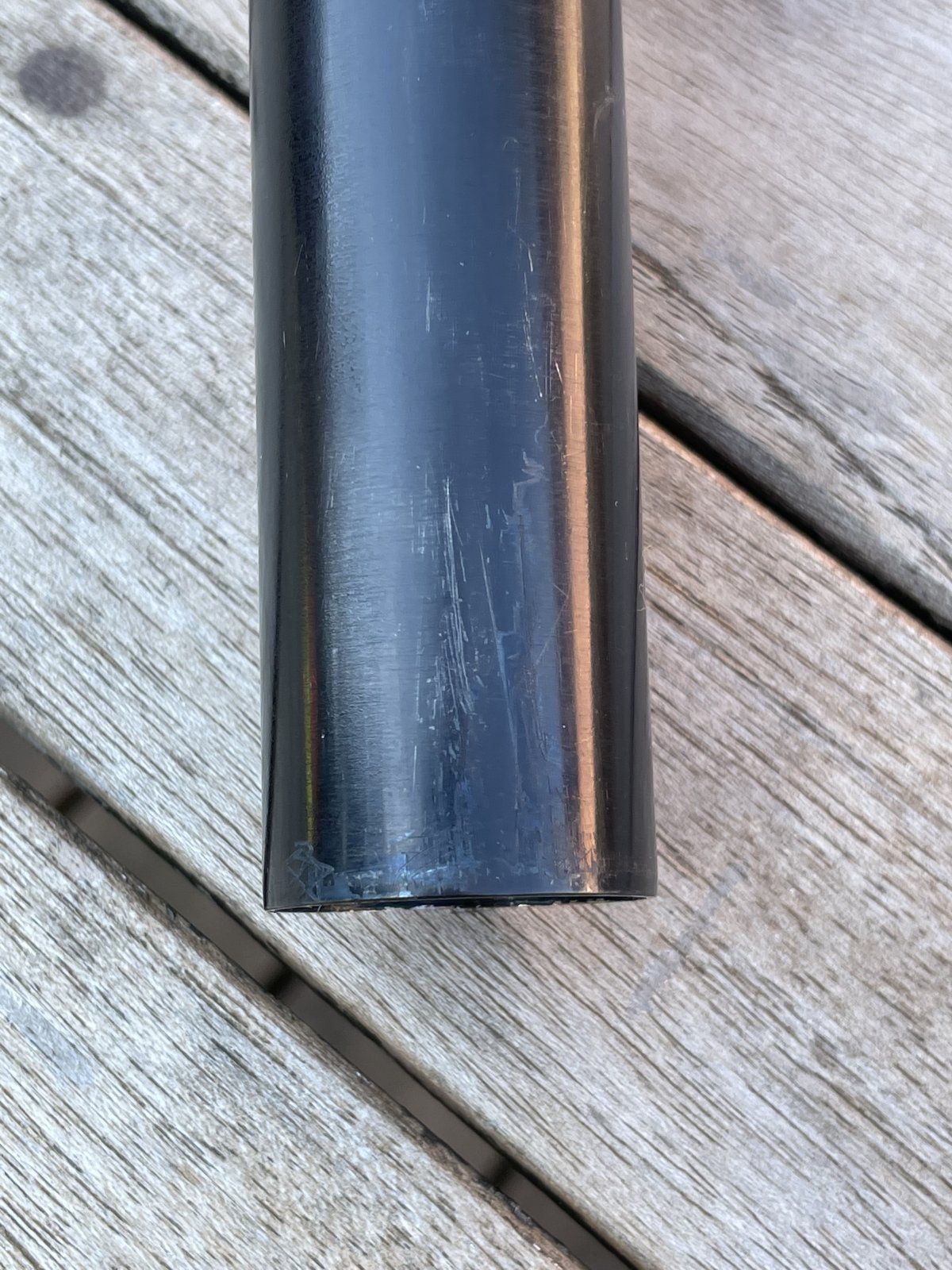

Man kann die mit etwas Geduld auch mit Metallpolitur bearbeiten - dann sind die Kratzer weg und die Stütze "dunkel" verchromt.

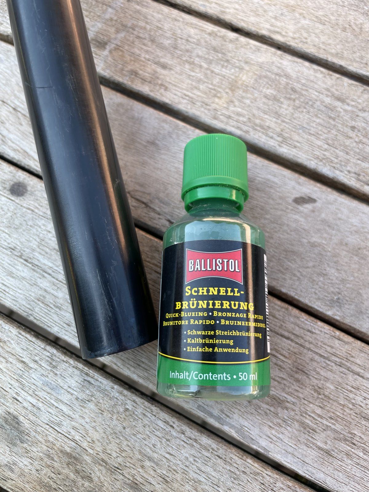

Hab grad mal einen Test mit Schnellbrünierung gemacht, war auch mal ein Tip hier aus dem Classic Forum.
Ist garnicht sooo schlecht und geht in wenigen Minuten.
Man erkennt die Kratzer noch immer, da der Kontrast silberner Kratzer-schwarze Stütze aber abgeschwächt wird, fällt der Kratzer nicht mehr so auf. 7EA34A02-4530-47B3-90B3-91D63CFC3A1E.jpeg

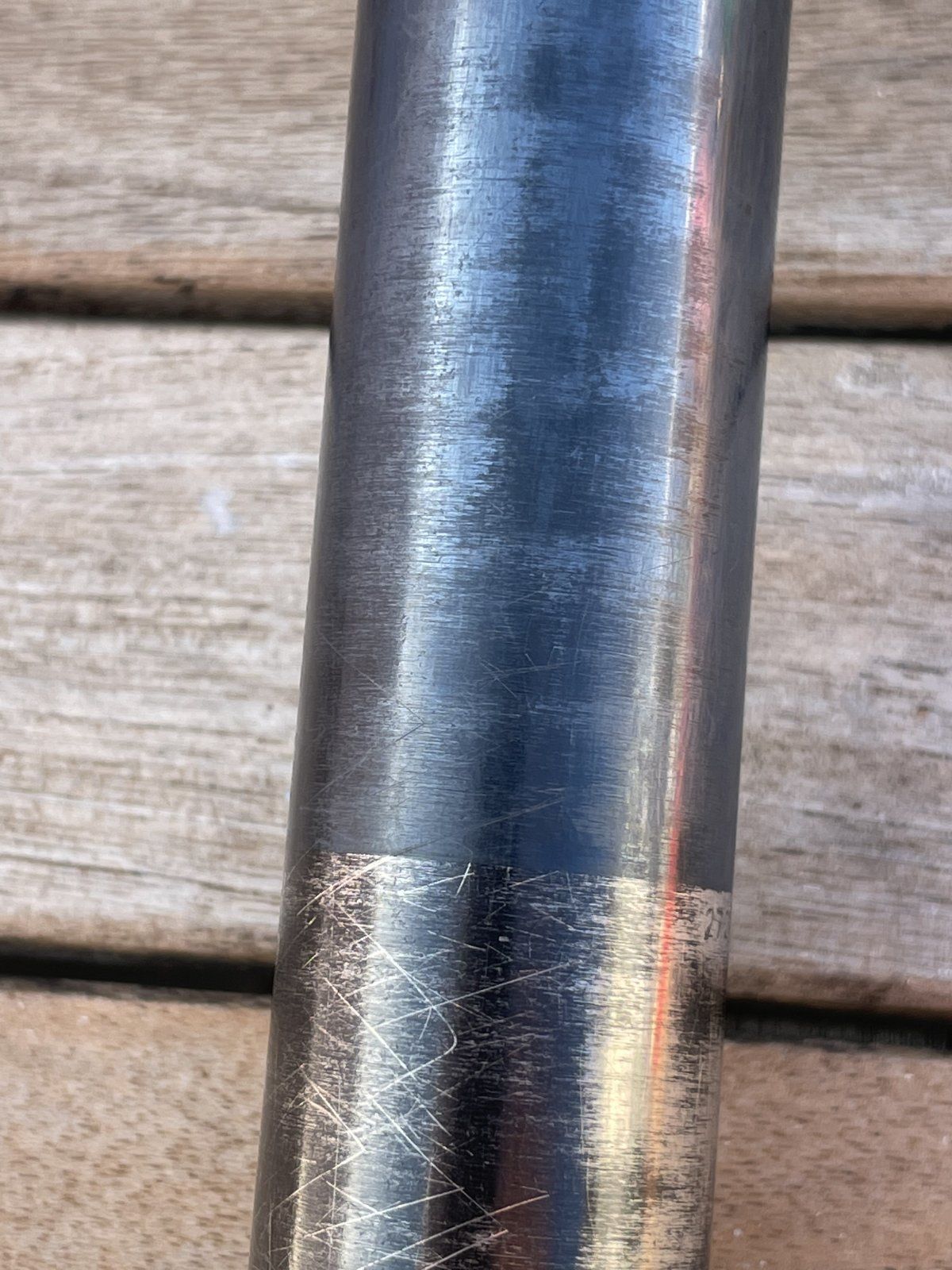

Hab mich noch an einer zweiten Stütze probiert welche mehr Abrieb hat.
Die Stütze hab ich erst mit Elsterglanz poliert um Rückstände zu entfernen, danach die Brünierung mit dem Pinsel aufgetragen. Sie ist, zumindest frisch aufgetragen, nicht sehr widerstandsfähig, lässt sich mit Elsterglanz wider abpolieren.
Also für die schnelle Kosmetik ganz brauchbar, aber um das Teil zu NOSifizieren zu wenig haltbar.
