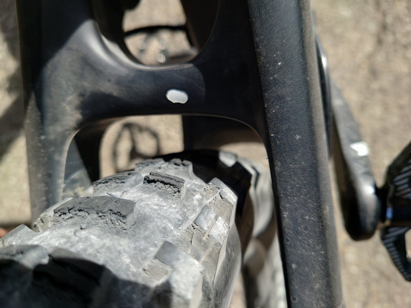

Moin zusammen,
ich habe seit ein paar Wochen ein YT Decoy in Ice Green, bin jetzt grad mal 3 Runden gefahren und frage mich etwas, ob solche Lackschänden wie auf den Bildern normal bzw. tolerierbar sind, oder ob ich da mal YT kontaktieren sollte. Mir selbst ist die Optik jetzt nicht super wichtig, hab auch keine Schutzfolien etc. drauf, das Bike ist ein Gebrauchsgegenstand und soll Spaß machen (macht es auch btw.), aber übern Tisch ziehen lassen will ich mich ja trotzdem nicht.
Außerdem: Was kann ich dagegen tun? Transparenter Nagellack? Einfach so lassen?
Danke schon mal!
Ich würde mich nett beschweren (meine Enttäuschung zeigen) und ein Fläschchen Ausbesserungslack als Lösung anklingen lassen.
Leider gibt es viele Firmen, die gar keinen Ausbesserungslack haben. Wenn es aber ein Farbton nach RAL (Europa) oder Pantone (USA) ist, kann man sich selber etwas kaufen. - Vom Nachlaß. :D
Kann gut sein, dass vor der Lackierung nicht gut genug entfettet wurde. Die Abplatzer erinnern mich an meine ersten Lackierversuche. Bei guter Qualität sollte da nix so schnell abplatzen.
Danke schon mal für alle eure Meinungen. Hab jetzt YT kontaktiert, bin gespannt was die sagen. Ich hoff nur dass da nicht immer mehr abblättert.

YT hatte mir angeboten, das Bike einzuschicken um die Abplatzer via Smart Repair zu reparieren oder 150 Euro Gutschrift. Da ich nicht ganz so weit weg wohne werde ich das Bike aber im Ganzen vorbei bringen, hab keine Lust auf zerlegen und verpacken und den Spediteuren vertraue ich auch nicht mehr. Bin gespannt wie es danach ausschaut.

Naja die Schäden waren alle an Drehpunkten und Abschlüssen, da kommen normal keine Steine hin. Hab ja auch keine Probleme mit Gebrauchsspuren, aber das sieht mir einfach eher nach nicht gut Lackiert aus. Ich habe am Dienstag einen Termin zur Abgabe bei YT, schauen wir mal wie es danach aussieht ;)
Ja, das hat leider alles nicht so funktioniert wie gewünscht. Ich hatte das Bike letzte Woche abgegeben, und YT hat versucht es via Smart Repair zu lackieren. Das Ergebnis ist allerdings nicht brauchtbar (Hat YT mir so auch direkt gesagt).
Der Lack ist leider viel zu Hell geworden.
Daraufhin hat man mir angeboten einen neuen Komplettrahmen zu verbauen, allerdings wäre der nur in Schwarz verfügbar, was für mich absolut keine Möglichkeit darstellt.
Die Alternative wäre ein neuer Hinterbau, der unlackiert bei YT vorrätig ist und (diesmal mit Farbabgleich etc.) professionell in dem Grün lackiert werden soll. Dieser Möglichkeit habe ich dann zugestimmt.
Das Bike habe ich jetzt wieder abgeholt, damit ich fahren kann solange sich YT um das Lackieren kümmert. Soll wohl um die 3-4 Wochen dauern.
Der Carbon-Hauptrahmen wurde noch nicht angefasst und das wird man wohl nach diesen Erfahrungen auch nicht mehr machen. Somit werde ich mit den Lackabplatzern dort leben müssen. Schade drum.
Der Mitarbeiter meinte aber, sowas wäre nicht untypisch, dass an den Stellen wo Gelenke oder Schrauben sind, Lack abplatzt, das wäre auch bei anderen Herstellern so. Könnt ihr das bestätigen?
Ich habe noch angeregt, das man über einen Gutschein für deren Shop nachdenken sollte, weil irgendwie stellt mich das bisher nicht so wirklich zufrieden, auch wenn zumindest der Hinterbau dann gut sein sollte. Immerhin bin ich aktuell 600 km mit dem Auto hin- und hergegurkt, und das werden für den Hinterbau noch mal 600km mehr.
