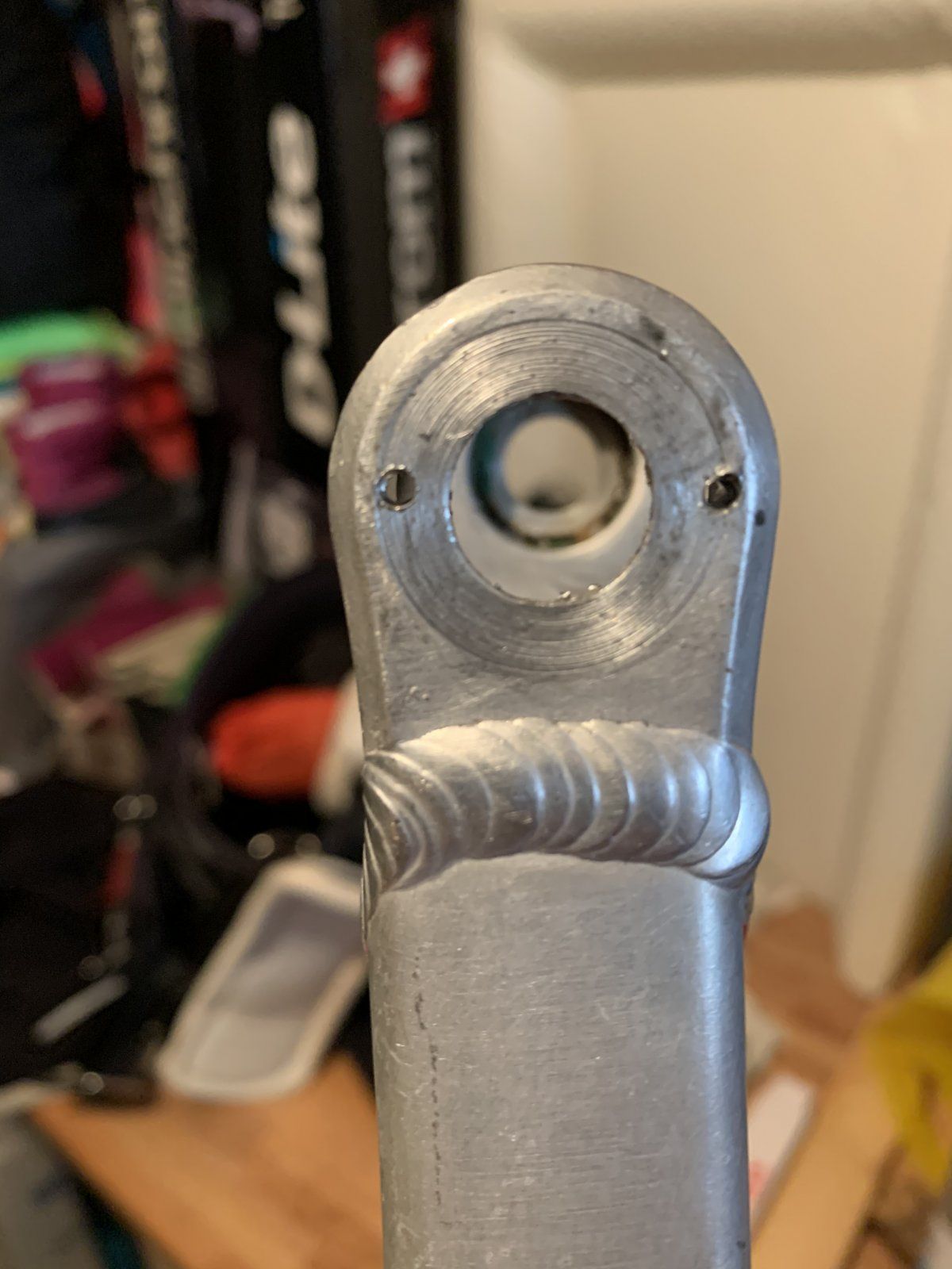

Meine Lösung: 2mm Bohrung an hoffentlich unkritischer Stelle und Splinttreiber.
