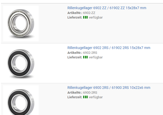

Bevor ich auf "Bestellen" klicke: Sind das die korrekten Lager?
Rillenkugellager sind korrekt?
Das Kugellager 6902 ZZ passt von der Größe her rein, hat aber auf beiden Seiten eine Deckscheibe aus Metall. Wenn Du die Lager regelmäßig über den Schmiernippel im Link abschmieren möchtest, verhindert die Deckscheibe innen sehr wahrscheinlich, dass ordentlich Fett ins Lager bzw. an die Kugeln gelangt.
Falls Du zur "nichtnachfett"-Fraktion gehörst, kannst Du die Lager trotzdem nehmen.

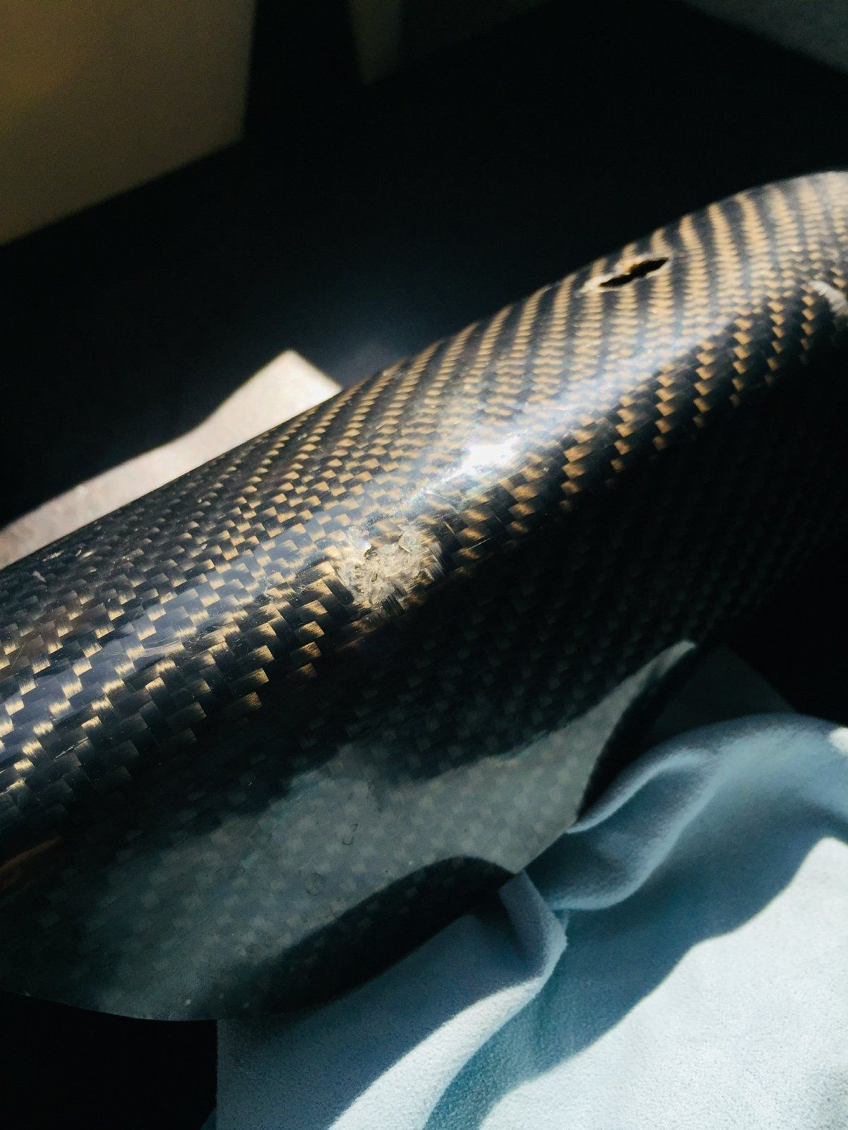

Auf einem recht gerölligem Trail hat sich ein Stein kurzzeitig an mein Rahmen verirrt.
Am Ende vom Trail kurz den Rahmen gecheckt und am Kontaktpunkt zeigte sich ein Riss am Rahmen.
Die Lager bekommst Du aber an jeder Ecke,und billiger als bei Bike.Ich persönlich würde die Lager von SKF nehmen ,habe damit sehr gute Erfahrungen gemacht.Die Maße hast du ja.Ride on
Santa Cruz verspricht Lebenslange Garantie bei Schäden die aus Material- bzw. Verarbeitungsfehlern hervorgegangen sind. Dein Fall hört sich für mich eher wie ein selbstverschuldeter Schaden (durch Steinschlag) an, das wäre dann ein Fall für das "Crash Replacement" von Santa.
Ich sage mal so.
Wenn ich einen Trail runter fahre und mir dabei ein Stein gegen den Rahmen fliegt (was durchaus passieren kann), dann sollte ein Rahmen danach vielleicht einen Lackplatzer haben. Wenn dadurch der Rahmen einen Riss bekommt, stelle ich mir die Frage, für was ein Nomad denn ausgelegt ist, wenn man nicht mal einen steinigen Trail damit fahren kann?

Bei mir ist es durch den echt dünnen Schutz durch und ist dann weiter eingerissen.
Aber SC meldet sich auch nicht mehr und lässt mich im Regen stehen.
