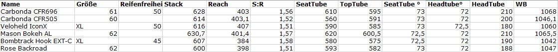

Ich habe mir jetzt einmal ein paar Geometrien zusammengeschrieben. Leider fehlt mir ein bisschen die Fantasie bei der Interpretation dieser Daten.
So wie ich das sehe ist das CFR505 und besonders das CFR696 vom Stack/Reach Level ja eigentlich auf der eher komfortableren Seite. Wenn ich das jetzt bspw. mit dem Rose Backroad vergleiche, das mir für meine Größe vorgeschlagen wird, scheint mir das 696 eigentlich passender wenn ich weniger Sattelüberhöhung möchte oder interpretiere ich die Daten falsch? Vielleicht kann mich da noch jemand etwas erleuchten. Geometrien.jpg

Größentechnisch könnte der 505 (60) und der 696 (61) sehr gut passen. Der 696 braucht dabei weniger Spacerturm als der 505, sieht aber dafür nicht so schick aus. Aber schick ist für den Alltag vielleicht auch gar nicht so wichtig. Das Backroad kannst knicken! Rennrad mit breiten Reifen.

Mal meine Erfahrungen die ich im Laufe des letzten Jares gesammelt habe: Ich bin 191cm lang mit SL93cm. Also eher Langbeiner. Der Abstand Sattelspitze-Lenker hat sich für mich bei 545mm eingependelt, das hat sich tatsächlich bei allen drei Rädern (Enduro, Trailbike, Gravel) mit +/-5mm gleich ergeben, nachgemessen habe ich das erst vor kurzem.
Bei uns großen Jungs wird die Lenkerüberhöhung schnell zum Problem. Mein aktuelles Gravel hat 610mm Stack. Um auf eine Überhöhung von ca. 85mm zu kommen brauche ich: hohe Steuersatzkappe mit 28mm, 20mm Spacer, Vorbau 100mm +10°, Lenker mit 15mm Rise.
Deshalb fällt für mich z.B. ein, optisch definitv schönerer, negativ montierter Vorbau aus. Mit 650mm Stack könnte ich da vielleicht mal drüber nachdenken mit ein paar Spacern.
Das Oberrohr von meinem aktuellen Bike hat 595mm, Reach 410mm müsste ungefähr XL sein. Für mich ist das angenehm, für dich könnte das vermutlich noch eher kurz sein. 610 Oberrohrlänge vom XXl-Rahmen, den ich vorher hatte, waren mir zu lang bzw. die dann notwendigen Vorbauten zu kurz uns deshalb das Fahrverhalten für mich zu nervös.
Obwohl bei beiden der Reach angeblich gleich gewesen sein soll. Trotz der, auf dem Papier, eher geringen Unterschiede habe ich mich auf dem ersten Versuch nie richtig wohl gefühlt während das Zweite super passt. Bis auf die Front, aber das habe ich hin bekommen.
Von daher muss ich wieder fest stellen, gerade wenn du neu in dem Segment bist, fahr viel Probe, ansonsten kann es passieren dass Du ein wenig Lehrgeld zahlen musst.
