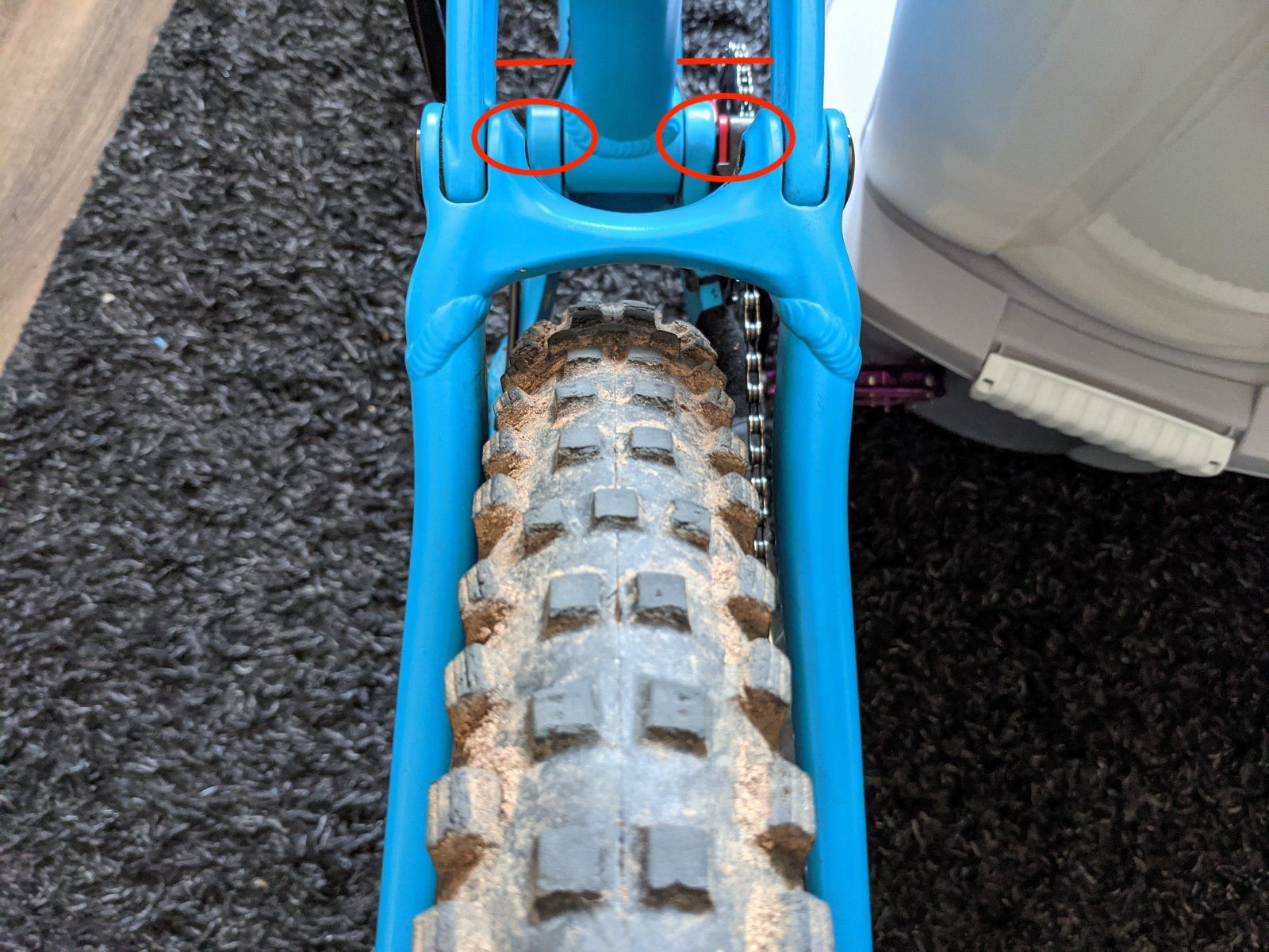

Ein Bild von den Kettenstreben (unten),wo man den Abstand zum Reifen sieht, wär Prima
Das Rad ist etwas links aus der mitte vom "Frontdreieck" das seh ich auch auf dem Bild...
Wenn es vorher schon aus der mitte Zentriert war ist es das jetzt auch noch....
Der grössere Abstand kann vom Blickwinkel kommen ....(rot makiert)
Ist das Bild genau mittig aufgenommen? --> siehe Markierungen

Nein, habe ich nicht drauf geachtet, aber man sieht es ja trotzdem.
Das ist ja meine Vermutung und wird wohl auch darauf hinaus laufen, ich konnte jedoch nirgends einen Hinweis finden dass das beim YT Wicked so normal ist, deshalb meine Skepsis. Im YT steht das Rad so wie es sein soll.
Das Rad ist aktuell nicht mehr bei mir, sobald ich die Möglichkeit habe mache ich Bilder (wobei das auch sinnfrei ist, Fakt ist dass das Rad Richtung Bremsseite versetzt ist)
