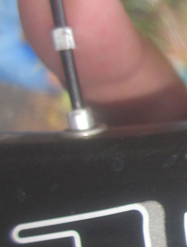

Das Problem mit den klingelnden Speichen habe ich auch gerade, ich habe die Speichen erstmal nachgespannt und neu zentriert, es ist besser geworden, aber noch nicht ganz weg. Bei mir war es so, dass die Speichen auf der Bremsen-Seite des Hinterrades locker waren, die auf der Antriebsseite nicht. Ich habe erstmal nur die Speichen auf der Bremsen-Seite nach Gefühl nachgezogen, bis sie sich so schwer drehen ließen wie die anderen. Da das Geräusch noch nicht ganz weg ist, werde ich als nächstes wohl mal alle Speichen noch etwas nachziehen. Zum Zentrieren habe ich erstmal einen Kabelbinder an die Sattelstrebe gemacht, damit geht das recht gut. Aber jetzt muss ich erstmal weg.
So, ich habe jetzt alle Speichennippel des Hinterrades nochmal 1/4 Umdrehung weitergedreht. Das Rad ist weiterhin sauber zentriert und die Geräusche sind bei einer 2 km Probefahrt weg. Allerdings ist mir bei zwei Speichennippeln ein Maheur passiert. Beim einen ist der Vierkant "rund", der lässt sich so also nicht mehr per Speichenschlüssel drehen, und bei dem anderen ist das hier passiert:
o_O Fahren werde ich so sicher können. Aber dass bei diesen Speichennippel sowas passieren kann (er ließ sich noch genauso leicht/schwer drehen wie die anderen, auch der jetzt "runde"), hätte ich nicht gedacht. Am liebsten würde ich all diese Nippel gegen hochwertigere (nicht mehr aus Aluminium, sondern aus Stahl) austauschen, ich weiß aber nicht, wie aufwändig das ist. Komme ich von innen (also wenn ich den Reifen und Felgenband runter mache) an jeden einzelnen Nippel dran, so dass ich einen nach dem anderen tauschen könnte, ohne das ganze Rad auszuspeichen? Kann ich da die selben nehmen wie für normale Fahrräder (Toring, Trekking, Oldtimer, usw) ? (Felge: DT Swiss X1900 Spline)
