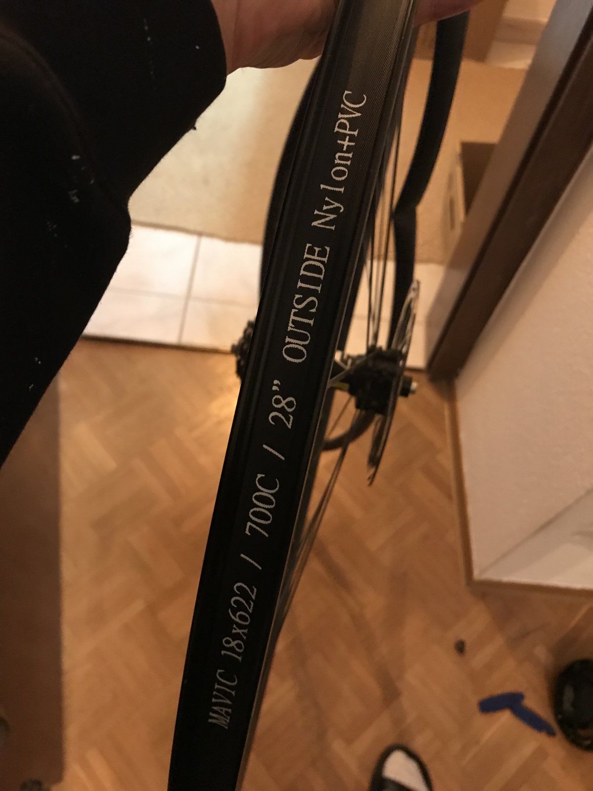

Momentan fahre ich einen gebrauchten MAVIC Laufradsatz mit dem ich generell happy bin, jedoch befürchte ich, dass die Felgen ein wenig zu schmal sind für den G-One 45mm, den ich momentan fahre. Auf dem Felgenband meine ich letzt ein 16C gelesen zu haben. Ich weiß natürlich nicht ob sich das auf die Felge oder das Felgenband bezieht und tatsächlich habe ich auch noch nicht verstanden ob 16C = 16mm bedeutet.
Im Netz finde ich unter MAVIC Crossride LRS nur die Angabe, dass die Maulweite 21mm beträgt (hier). Allerdings unterscheidet sich die Nabe im Netz von der Beschriftung deutlich von meinem LRS (s. Anhang). Kann natürlich sein, dass sich über die Zeit das Design verändert hat. Sie unterscheiden sich aber auf jeden Fall bei den Speichen, denn an meinem LRS wurden Messerspeichen verbaut.

Überprüf das mal lieber zuerst, bevor du einen möglicherweise passenden Laufradsatz ersetzt, weil du denkst, die Felgen seien zu schmall. Im Text deines Links steht übrigens 19 mm. Ich nehme an, dass das der Text für die vorherige Generation ist und das Datenblatt für das aktuelle Modell ist, welches 21 mm hat. Nehme stark an, dass deiner wohl 19 mm hat, aber wissen tue ich es natürlich nicht.

So, ich habe es jetzt endlich geschafft mal nachzumessen.
Gemessen habe ich 19mm, auf dem Felgenband steht 700x18 (s. Anhang).
Nach der Liste oben passt das ja mit dem Reifen. Jetzt ist mir ein anderes Problem aufgefallen und zwar hat die Nabe hinten Spiel. Gibt es die Möglichkeit das zu fixen? Ansonsten bleibt die Frage nach einem neuen LRS bestehen. Das jetzige HR würde ich dann für den Rollentrainer benutzen.
