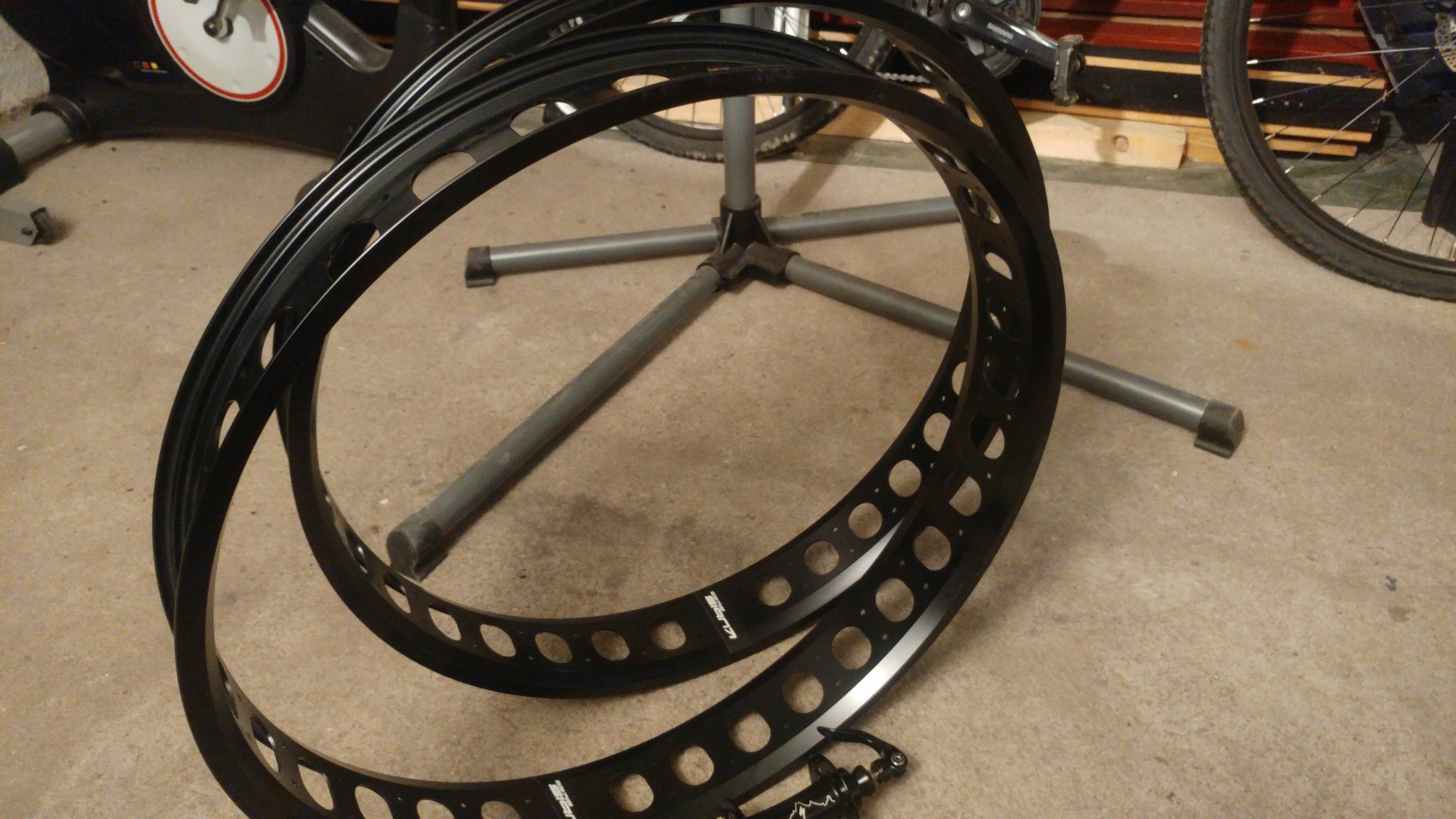

Heute sind die Felgen und die VR Nabe bei mir angekommen.
Auf den Felgen steht Kubis Bikes.
Die Felgen sehen fast genau so aus wie die Sun Ringel Mulefut. Selbst das Gewicht ist gleich.
Wahrscheinlich kaufen die alle beim selben Taiwanesen ein und klatschen nur ihr Logo drauf.
Egal, ich habe beide Felgen neu für 60 Euro bekommen, da darf man nicht meckern:o

Wie eine Mulefüt sehen sie nicht gerade aus. Mach doch mal bitte ein ein Foto vom Felgenbett/ Reifensitz (Tubelesstauglichkeit)
Oben Unten
