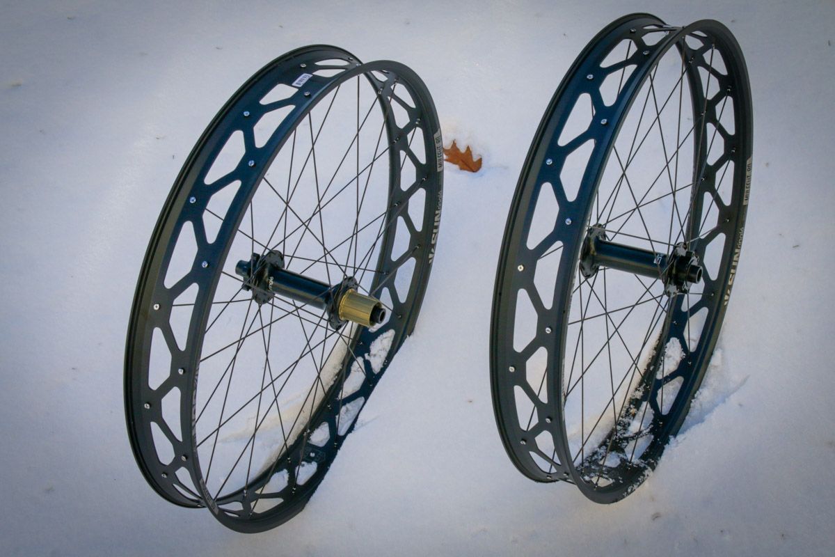

80er ist quasi die gängiste Breite bei den Fatbikefelgen. Da geht von 4.0 bis 4.8 alles ganz gut drauf.
Unter 4.0 lieber eine 65er und 2XL (5,05) Minimum 90er wenn nicht 100er Felge

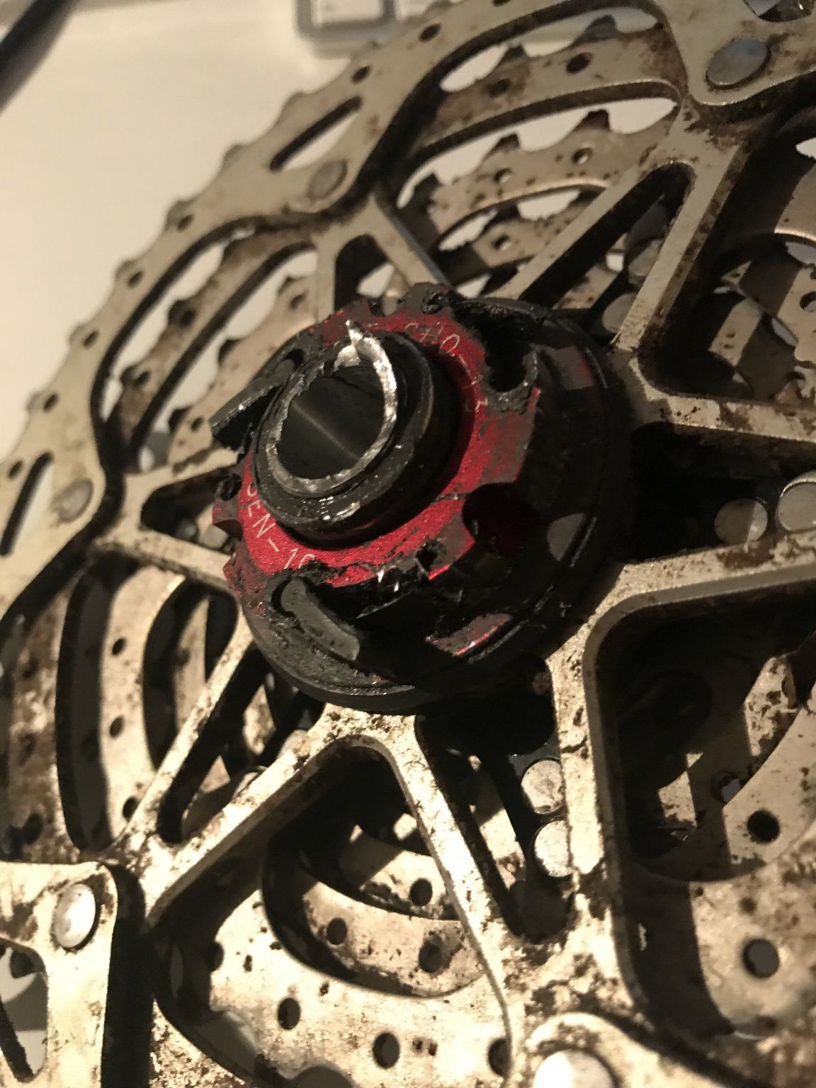

sieht aus wie meine Nabe damals
laut Verkäufer absoluter Einzelfall
Ich hatte 2014 schon mal einen Ausfall, aber der war nicht so fatal bzw. schon fatal im Sinne, dass es nicht mehr funktioniert hat, aber halt nicht final. :D
Damals waren lediglich die Klinken gebrochen.
