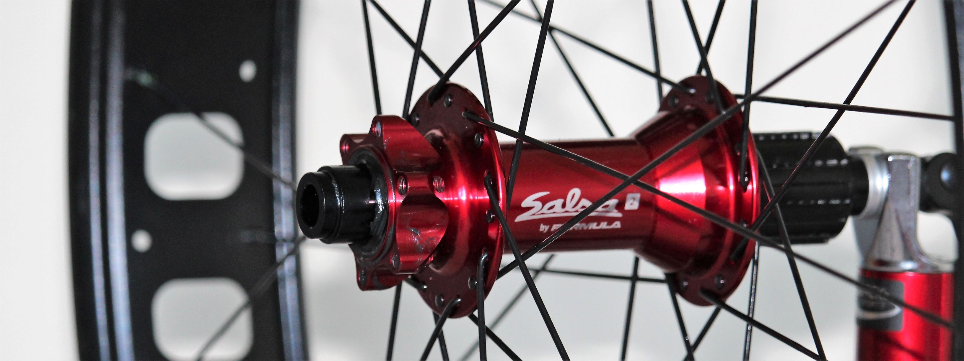

  5. Hi, wollte mal fragen, ob es hier Erfahrungen mit Robson Felgen gibt. Mich würden die Cutoutfelgen in 80 mm Breite interessieren, die es aber nur mit rechteckigen Aussparungen gibt. Wenn ich mir das Foto anschaue, dann kommt es mir so vor, als hätten die das mit den Cutouts etwas übertrieben auf Kosten der Stabilität. Angedachte Nutzung wäre eher grobmotorischer Art, sie wissen schon, knick-knack :)
    [​IMG] [​IMG] Link zur abgebildeten Felge
  6. Ich hatte mal welche fürs Einrad gekauft... kann nix negatives sagen, ausser dass bei der Fügestelle Rüchstände einer salzigen Flüssigkeit war. Aber abgewischt ist alles rückstandslos weg.
    Ach, der ERD war auch nicht angegeben, wegen der Speichen ist das interessant zu wissen :D. Hatte nachgefragt, aber die Angaben hatten nicht so recht gestummen. Aber egal, für den Preis kann man meiner Meinung nach nix falsch machen.

  8. @Rubberduckxi@Rubberduckxi Was wiegen die Hope Naben, wie viele Speichen sind vorgesehen und was für eine Freilauf ist montiert.
    @ursinator2.0@ursinator2.0 die letzten Felgen die ich für 28,-€ gekauft habe waren um die Spike Reifen im Sommer in form zu halten damit die bei der Montage nicht knidderig sind, die hatten auch keinen Hump für UST, das war ein ziemliches gefummel bis die Reifen da saßen wo sie hin gehöre. Mir las Maschinenbauer wären so vom hingucken die Ausschnitte etwas zu groß und die Einspeichung im vor Feld rätselhaft. trotzdem würde ich neugierig lesen wollen wen Du dir die Dinger kaufst die 1/3 oder 1/4 vom Reifenpreis gekostet haben.

    Das war auch mein erster Eindruck, ausserdem traue ich runden oder ovalen Löchern auch eine höhere Stabilität zu als eckigen.
    An TL habe ich mich bisher noch nicht rangewagt, wird ohnehin ein wenig benutztes Nebenbike.
    Sieht super aus, würde ich mir selbst aber auch nicht zutrauen. Ist das eine einwandige Felge?
    Mein Plan ist, ein zweites Rad bei Verwandten abzustellen, wo ich nicht so oft hinkomme. Ich denke da an einen günstigen Stahlrahmen von CNC-bikes, wird also ein low-budget Projekt. Daher erschienen mir die 80er Robsson auch erst mal ganz interessant, ausserdem sind die ja auch recht hübsch. Vermutlich ist es doch sinnvoller, komplette Laufräder zu kaufen, zumal das Einspeichen ja auch nicht so ohne ist. Die Frage ist nur, ob es da überhaupt 8cm-Felgen gibt (135/170mm). Ich denke, die Robsson sind für mich erst mal vom Tisch, auch wegen der Zweifel an der Stabilität.

    @ursinator2.0@ursinator2.0 Also wenn es ein „wenig benutztes Nebenbike“ werden soll und Du eh mit Schläuchen und ordentlich Druck fährst, dann seh ich keinen Grund, wieso die Robssons dem nicht gewachsen sein sollten. :ka:
    Und ganz ehrlich:
    Bei dem Preis, machste mal gar nix falsch.
    Wenn sie irgendwann nach Jahren vielleicht doch nicht mehr so taugen sollten, dann entsorgst Du sie eben. So what o_O
