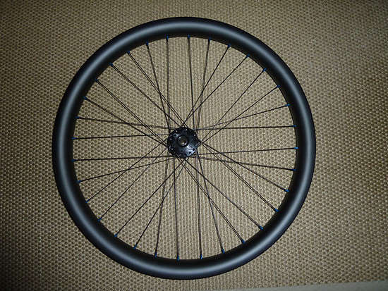

Bausätze...
PS: Die HR Nabe wird vom aktuellen LRS übernommen.
Ich habe gerade die Teile zu einem Hinterrad zusammengesteckt, leider sind die Speichen viel zu lang (trotz mehrerer bewährter Speichenrechner). Eine kurze, noch vorläufige Messung bestätigt meinen Verdacht: Der von DTswiss dokumentierte ERD von 549mm ist um 6 bis 9mm zu groß. Normalerweise messe ich den ERD bevor ich Speichen beschaffe, in diesem Fall habe ich die Speichen bestellt, als die Felgen noch bei hibike waren... nur für den Fall, dass das hier noch nicht bekannt ist.
Hatte das vor 2-3 Monaten hier auch mal nachgefragt da mir der Unterschied auch aufgefallen war. Hat sich dann aber leider niemand gemeldet und hab einfach vemutet dass ich entweder nicht messen kann oder DT in den letzten 2-3 Jahren was geändert hat (unwahrscheinlich). Also sind wohl die DT Massangaben unbrauchbar, schon ärgerlich :wut: Zum Glück habe ich mich nicht auf deren Massangaben verlassen.
Kann jemand bestätigen, dass der von kstoerz richtig rechnet?
Wie bekommt man denn in diesem Fall die Nippel in die Felge? o_O
Man benötigt ein paar M2er Stahlschrauben die man in die Nippel schraubt, wirft sie in die Ventilbohrung und fischt sie mit einem Magnet, der durch die Nippelbohrung passt, wieder raus. Ist eigentlich ganz einfach, aber bissel fummelig. Blöd ist, wenn die Nippel ohne Schraube in die Felge fallen.
