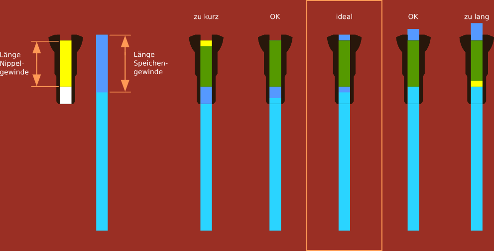

Laufräder sind eingespeicht und zentriert.
Speichen wurden 274 und 276 gewählt, so wie's der Rechner vorgeschlagen hat, aber sie fallen in eingebautem Zustand länger aus als die DT Champion. Liegts vielleicht am 0,4mm Unterschied in der Breite? Jedenfalls stehen sie am HR auf der längeren Seite grenzwertig oben raus über den Nippelrand. wieviel mm sind hier noch tolerabel? Anders als die DT Speichen haben die D-Light keine Limitierung. Die Abbildung alleine ist nicht allzu hilfreich.
