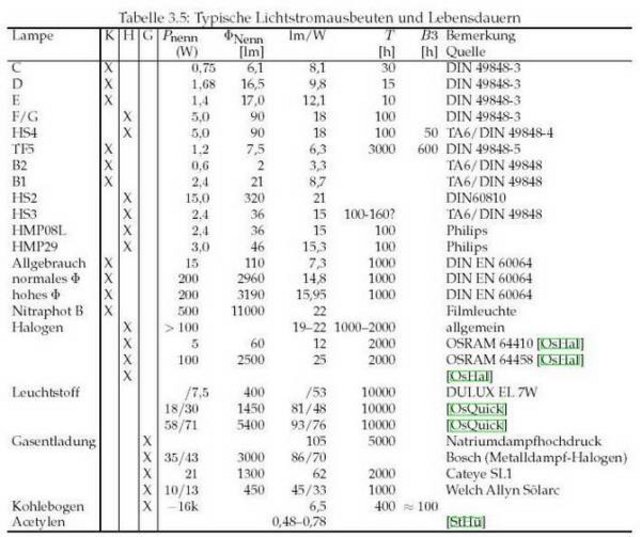

Vielleicht hilft das weiter:
Wobei ich die Messbedingungen für die Werte nicht kenne.

Bei der Anwendung als Fahrradlampe sollten deshalb von den Tabellenwerten deutliche Abzüge gemacht werden.
Das gilt speziell für Glühlampen mit niedriger Leistung.
Nicht umsonst hat Philips extra für die 12V-Fahrradlampen einen neuen stabileren Doppelwendelglühfaden entwickelt (HS4), denn die herkömmlichen 12V-5W-Lampen hatten bei Versuchen eine unterirdische Lebensdauer.
Bei LEDs sind i.d.R. 50-100 kh angegeben, lediglich die thermisch problematischen 5W-Luxeons sind mit nur 1000 Stunden die Blitzlampen unter den LEDs. Die LEbensdauerangabe bei LEDs bezieht sich allerdings nicht auf die Dauer bis zum Totalausfall, sondern bis sich der Lichtstrom halbiert hat.
