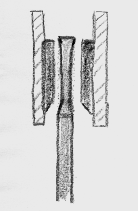

Verschleißbild am Reibring sieht bei mir immer so aus (Shimano XT/SLX Beläge).
Außen am Reibring bleibt meist ein Grat stehen, da die Beläge vertikal Spiel haben. Zu den Stegen hin hab ich immer einen deutlich erkennbaren Übergang. Dieser ergibt sich aus der Einfädelhilfe (Phase am Bremsbelag).
Scheibendicke kontrolliere ich regelmäßig mit einer Messschraube. Scheiben werden spätestens bei 1,3 mm getauscht.
Beläge fahre ich immer runter, bis die Feder schleift. :D

Sieht bei mir genauso aus und ich kann mir nicht vorstellen, dass es bei einem fehlerfreien System anders aussehen könnte...
Der Reibring der Scheibe ist breiter als der Belag, entsprechend bleiben Bereiche an der Scheibe "ungenutzt".
Eine Messschraube wäre vermutlich das beste Messwerkzeug für den Zweck, weil man den dünnsten Bereich besser ermitteln kann. Leider habe ich keine zu Hause...

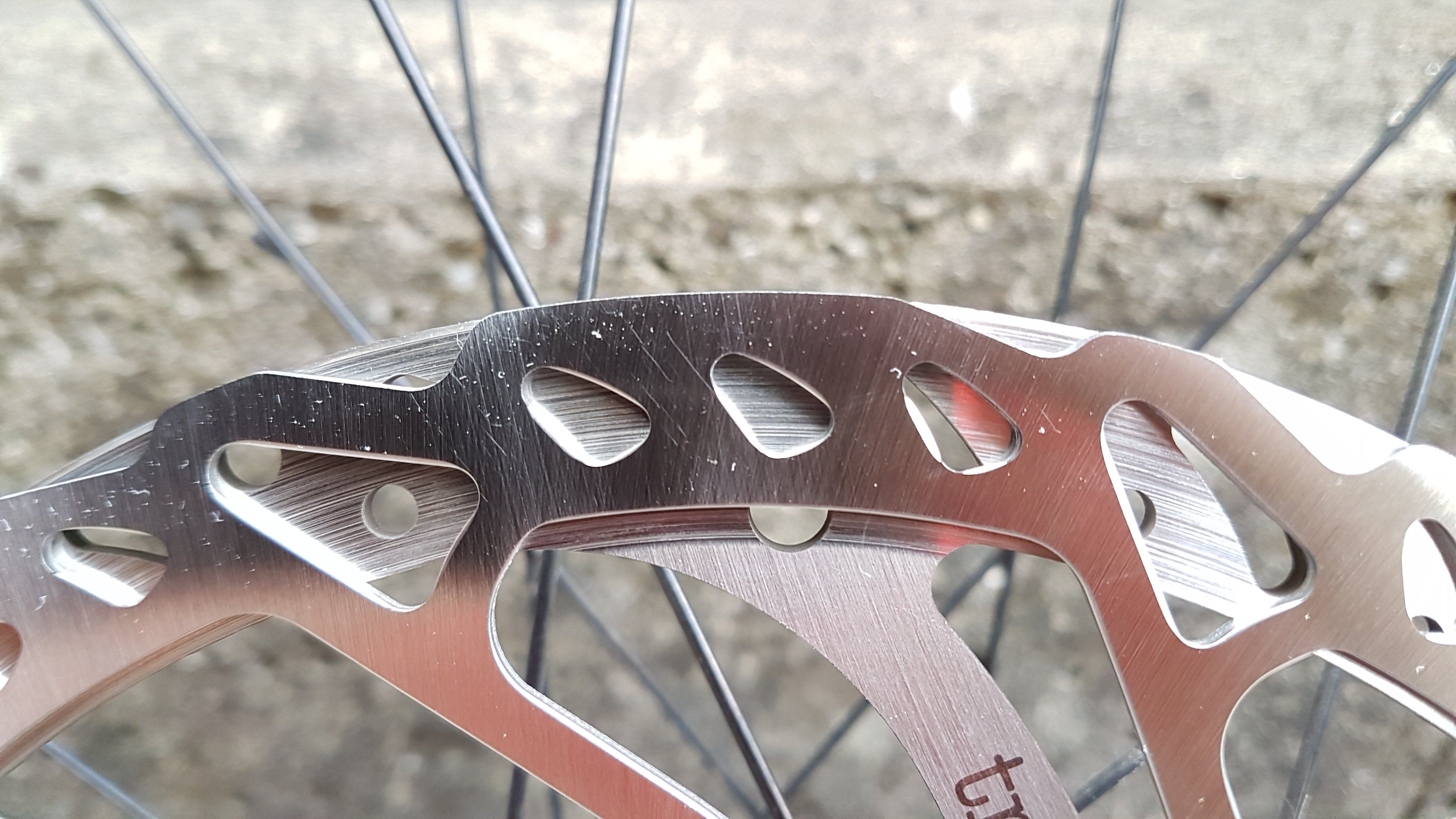

Meine beiden Trickstuff Dächle HD Lightweight Scheiben in 203 mm waren schon vor der Montage dermaßen verbogen, dass ich sie leider zurücksenden musste. Zurechtbiegen half nicht viel, eigentlich sehr schade, denn jetzt sind sie in 203 mm nicht mehr lieferbar!
Die "Lightweight" Version gibt bzw. gab es u.a. bei bike-components. Gleich wie die "HD" Ausführung, nur um 8/100 dünner (also 1,97 statt 2,05 mm).
20180629_171323.jpg Hier ein Vergleich mit der Shimano SM-RT66 in 203mm. Dachte, dass das Dächle den Durchmesser geringfügig erhöht, damit die Beläge an der Belag-Oberkante auch vollständig im Eingriff sind. Ist aber nicht so, 1mm mehr Reibringhöhe (nach unten/innen) täte der Trickstuff ganz gut, wenn man mit Magura Bremsen fährt. Verschleiß-Spur stammt von einer MT5.
