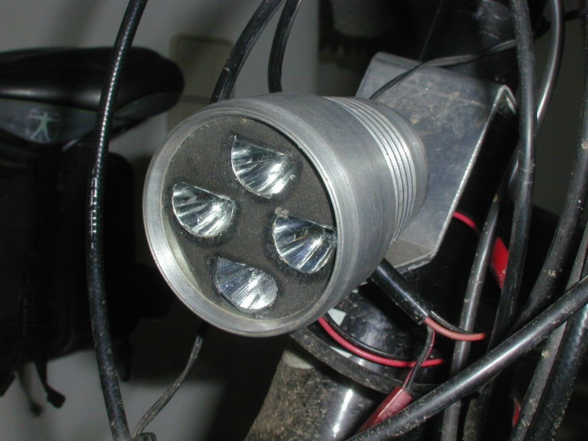

Zum Eingamgspost:
Die Idee ist gut und funktioniert wie man bei meiner Universallampe sieht. Nur muss man in der Baugrösse der YD dann auf 3W LEDs mit kleiner Chipfläche gehen. Ich würde auch auf maximal 10 Grad Vollwinkel vertikal gehen, 20 Grad ist viel zu viel.
Natürlich bringt eine Asymmetrische Optik wenn man die Lampe richtig ausrichtet.

Zum Thema blendfreie Lampe:
Anstelle Abkleben wie oben erwähnt kann man auch kleine Reflektorbleche in die Reflektoren der Lampen einbauen. Habe das bei meiner Dynamolampe so realisiert und blende seitdem keine Entgegenkommenden mehr.
