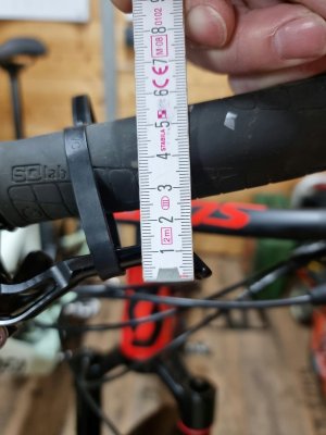

Neue Diretissima montiert und nach Video peinlichst genau entlüftet! Druckpunkt ist wie Eisen auf Eisen, aber erst nach mehr als der Hälfte des gesamten Hebelweges.
War bei meiner letzten nicht so (fahre die Drt schon ein paar Jahre)
Scheiben haben noch 1,8/1,9mm, enlüftet wurde mit Ts Bleedblock
Bin dann gestern eine kleine Runde gefahren und meine das Gefühl zu haben das nach zwei/drei mal ziehen der Weg ein kleinwenig geringer wird.
Was mache ich falsch?

Das klingt aber doch noch nach Luft im System.
Bitte nenne etwas präzisere Eckdaten, um es besser einordnen zu können. Wie lang ist der Leerweg bei welchem Abstand des Fingerhebels zum Lenker?
..der Kabelbinder sitz nur ganz locker am Druckpunkt!

@Caad5: Konntest du das Problem lösen?
@ykcor: Welcher Leerweg wäre denn normal?
Problem konnte leider noch nicht gelöst werden! Ich habe nochmal entlüftet und sind tatsächlich noch Blasen aufgestiegen...Jetzt habe ich das Problem das ich sie einfach nicht Luftfrei bekomme (ich hab das org. Bleedkit, Bleedblock usw. neue Dichtungen benutzt).
Sie bremst ja, aber nicht wie meine letzten beiden. bin 4/5 mal gefahren und dann immer wieder entlüftet....Blasen :-( . Undicht kann nichts sein, das würde ich aufm Boden ja sehen. Leerweg ist immer noch so 25 bis 35 mm.
Wenn ich den Bremshebel langsam in Grundposition zurück gehen lasse meine ich auch nach ca. der hälfte bis 3/4 des Weges einen minmale Wiederstand zu spüren.....glaube ich muß mal mit denen Telefonieren (wenn das geht, laut Hp ist kein Telefonsupport möglich zur Zeit)
Falls du noch nicht weitergekommen bist versuch die Bremskolben zu mobilisieren - hat bei mir eine deutliche Verbesserung gebracht. Aufpassen dass die Kolben nicht ganz rausfahren!
Nach ein paar Mal zurückdrücken bewegten sich die Kolben schon deutlich leichter.
