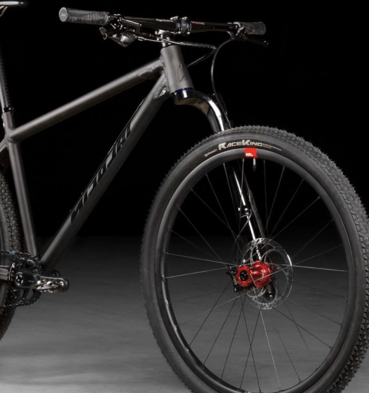

Industrie nine wäre tatsächlich farblich fein...verfügbarkeit is natürlich zZ schlecht... aber steht dem Nicolai aus der Customized Galerie sehr gut..
