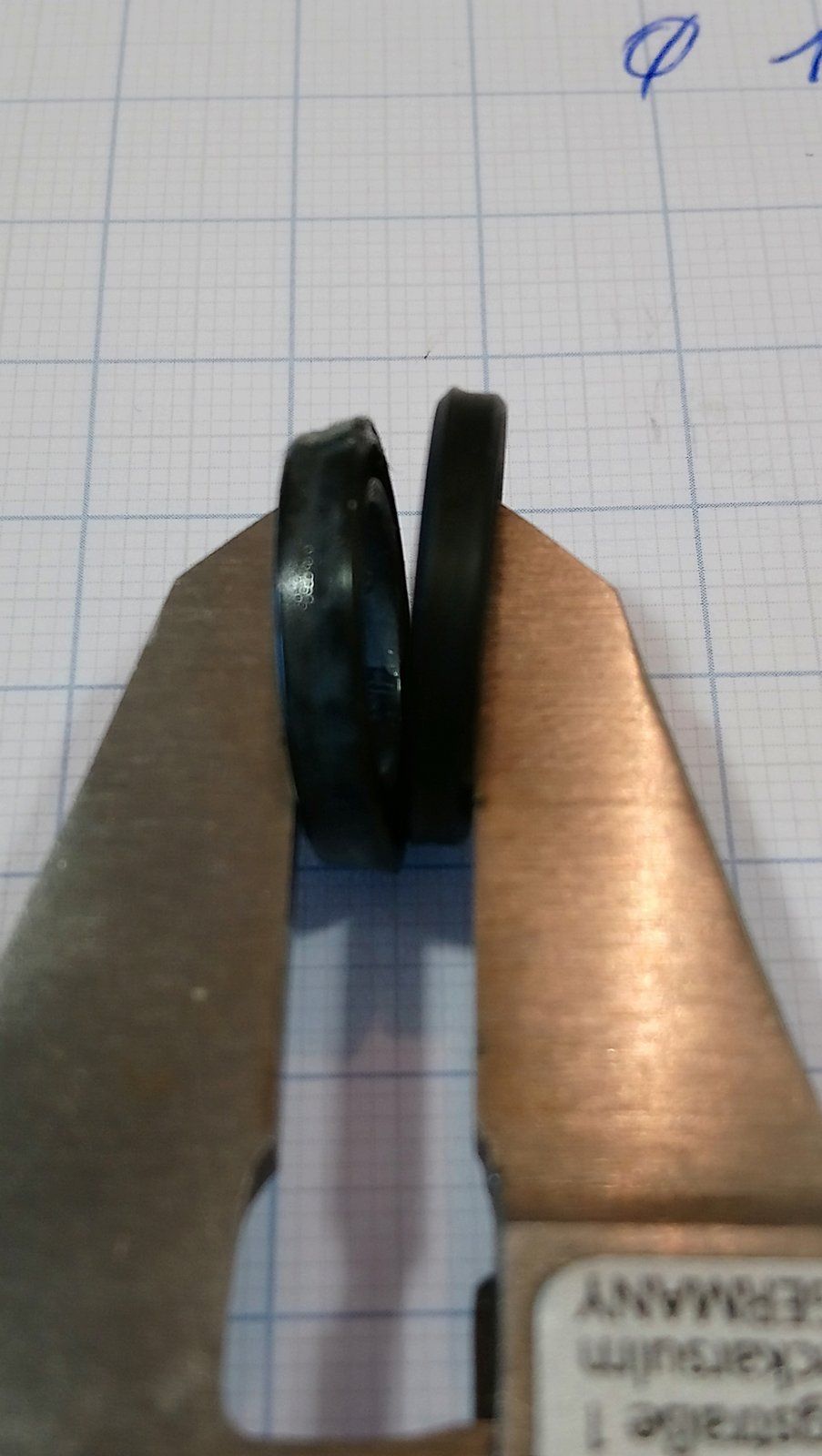

Links auf dem Foto eine original Dichtung und rechts eine Fake Dichtung. So ein Mist wird leider von den sogenannten Cannondale Spezialisten eingebaut.
Gruß Doc Cannondale im Ruhestand
