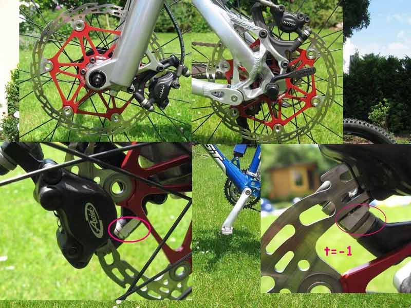

-die Hope floatings passen zum teil schon gar nicht in die bremsanlage und sind bekannt dafür manchmal zu rattern oder zu schleifen.
das ist richtig -aber wie mir bekannt ist nur bei einer kombi marta/reba. nur rattern tun sie in der regel nicht

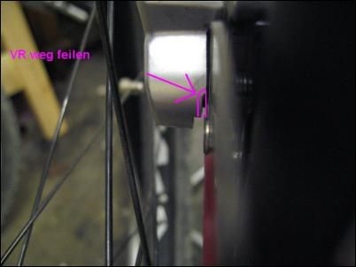

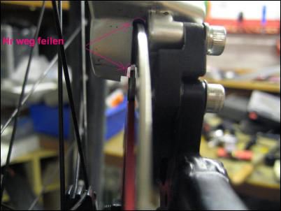

im foto unten Floatings mit "problemen": keine Rebas....darum ohne worte meinerseits!
aber bitte - sucht weiter nach haaren in der suppe...es gibt keine;) schönen tag auch!

Floatings passen zu keiner marta , auch bei der louise gibts probleme mit floatings , Das hat damit zu tun das die nieten am weit herausragenden sattel streifen !
Das hat nichts mit der gabel zu tun !
Durch veränderung des abstandes des sattels zum rotor könnte man das anstreifen der nieten ändern ,

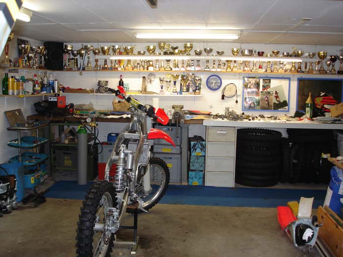

schau dir mal mein avatar-bildchen an...
13 jahre motocross aktiv (1985-1998) , davon 8 jahre in der höchsten kategorie (International)
schweizermeister 1993
bin EM und WM gefahren (die FIM WM-Lizenz bekommen nur die ersten 3-5 der Landesmeisterschaft)
...und ich fahre noch immer aber nur noch zum spass. ich hab noch immer 2 MX bikes in der garage stehen.grad am 18. märz fahr ich wieder mal ein rennen.
darum denke ich ich weiss was ne gute disc ausmacht und ich kann sie auch entsprechend einsetzen
