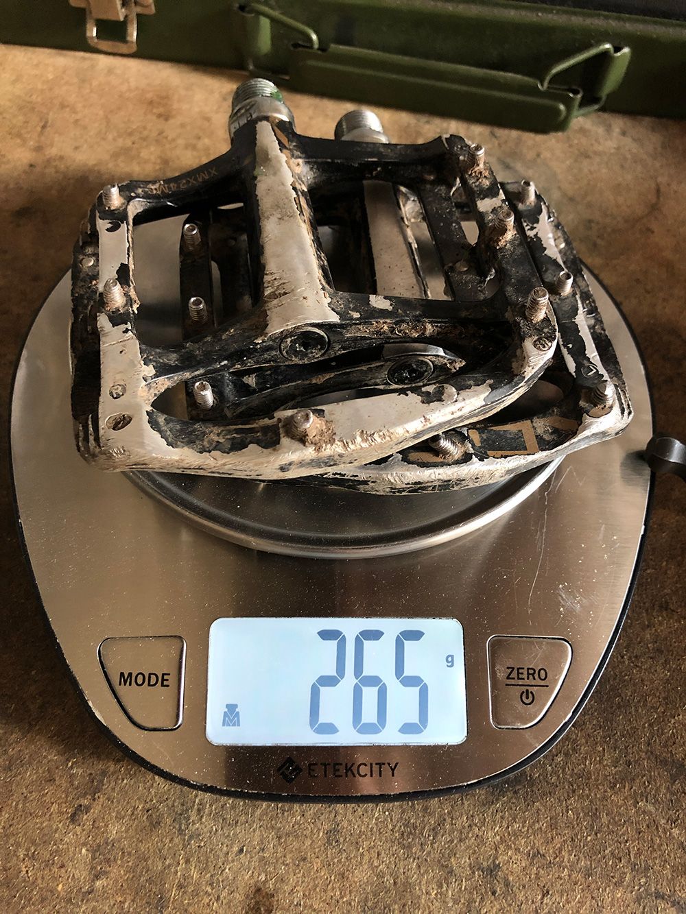

Ich hatte mal Superstar Components Ultra Mag CNC Pedale mit Ti Achse. Sehr robust, gut gelagert und mit 4mm Stahlpins extremer Grip (hab die Alu Pins rausgemacht). Die hatten ca. 260g. Leider gibt es die wohl nicht mehr.
