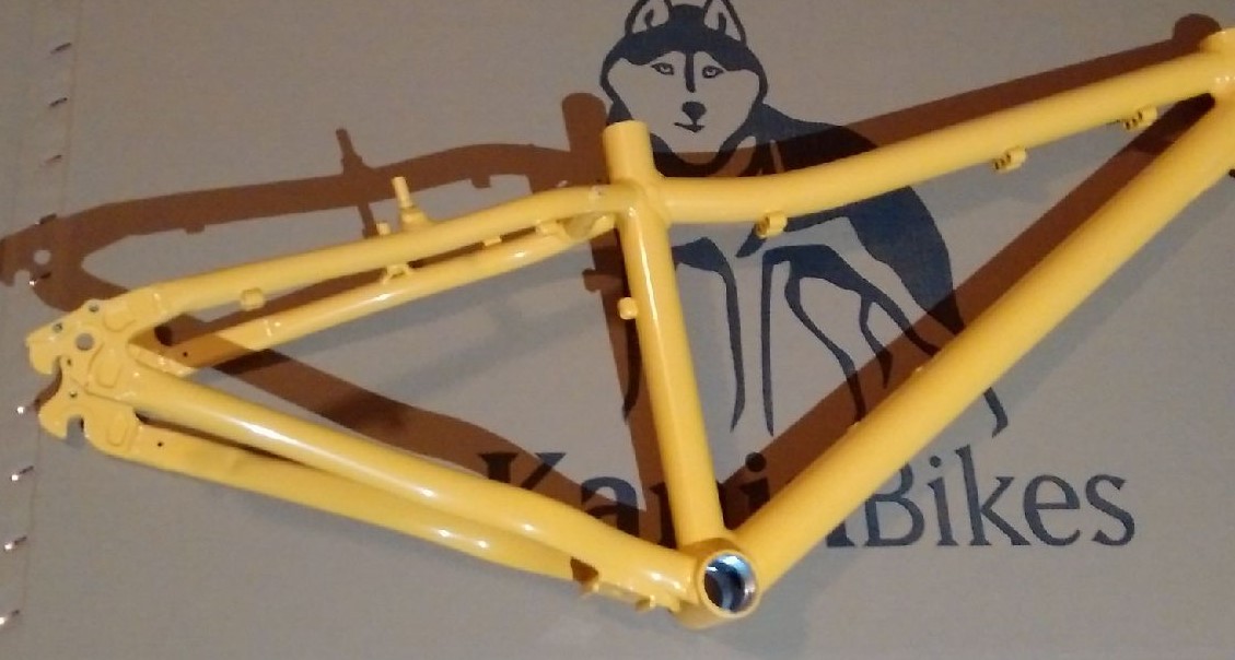

Hat jemand einen Tipp wo ich grad einen leichten 20“ Rahmen (Pyro 20S oder Kubike 20s oder ähnlich) herbekomme?
Wir wollten selber bauen und lackieren, deshalb sehr ungern ein komplettes.
Irgendwie find ich keine Rahmen solo...
Bin für alle Tipps dankbar!

Gibt nur der kania roh, alle anderen nur über die Bucht.
Jetzt in 4 Farben lieferbar
Hab einen rohen bestellt.
Im Nachbardorf haben wir einen Pulverer, MegaKnalleCandyRot gibts nämlich nicht einfach so zu kaufen. 😁🤡
