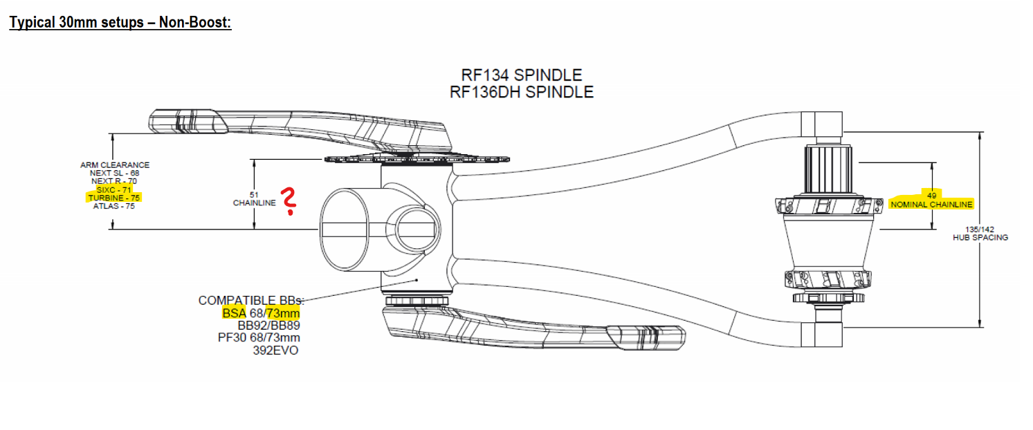

RF hat eine recht ausführliche Dokumentation zu den verschiedenen Einbaumaßen.
Gefallen würde mir z.B. die Race Face SixC, aber laut der Specs von RF komme ich da "nur" auf 71mm Clearance, das passt nicht.

boost oder nicht wird z.B. bei sram durch das KB und nicht durch die kurbel selbst erreicht. die freiheit zum rahmen wirst halt anhand des q-faktors ermitteln müssen. warum gehst du nicht den anderen weg und ermittelst mit der aktuellen kurbel, welchen q-faktor du min. haben willst und suchst nach entsprechenden kurbeln? so lang ist die liste der hersteller ja nicht. wenn man sram / truvativ, shimano, e13, race face, FSA, rotor, hope durch hat, dürfte man den markt weitgehend abgegrast haben

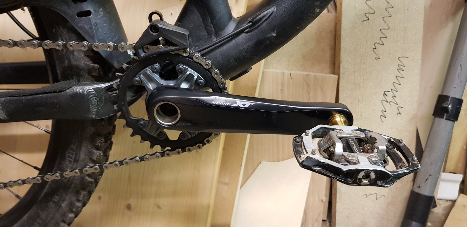

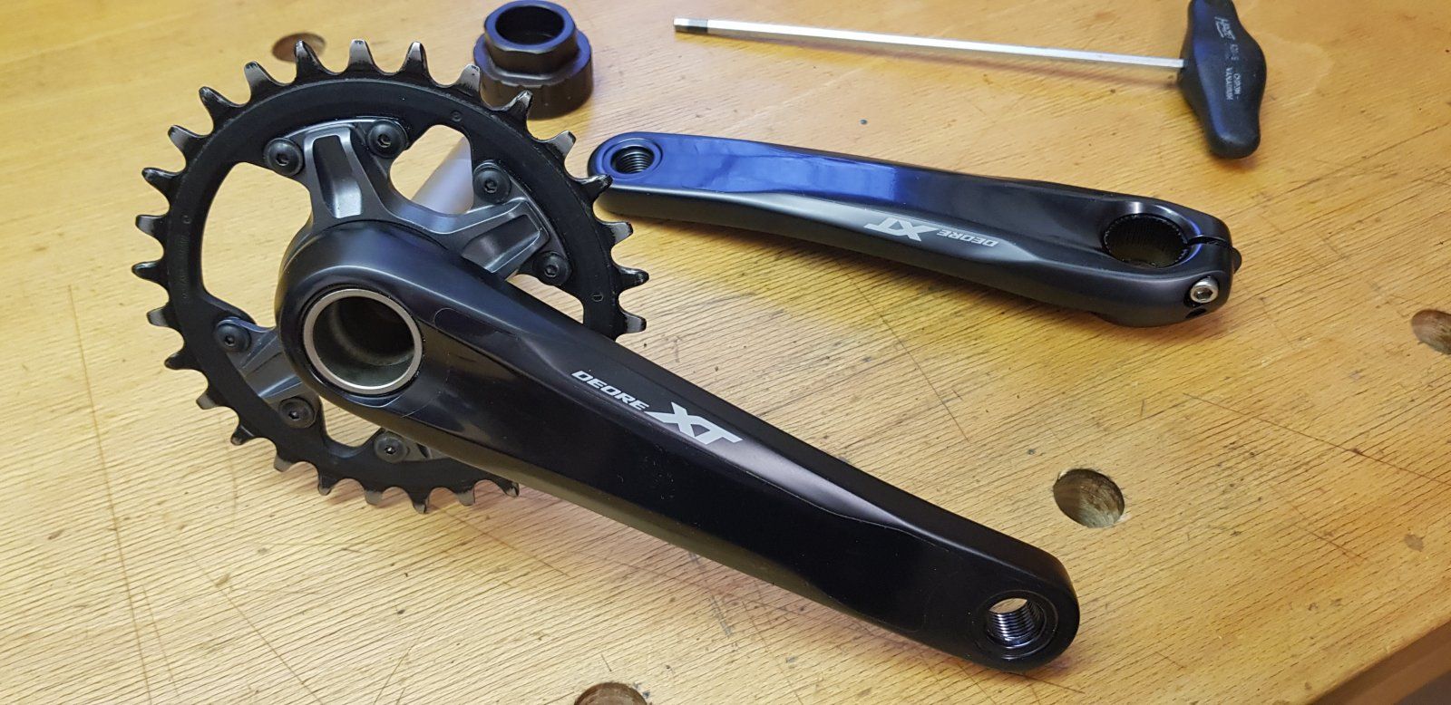

Hab mir jetzt nach einigem Hin und Her überlegen eine XT8120 mit 178mm Q-Faktor besorgt.
Shimano hat mit der neuesten Generation nochmal ganz schön abgespeckt. Die Kurbel wiegt ohne KB 530g, finde das ziemlich ok für Alukurbeln ohne Nutzungsbeschränkung. Das Design ist zwar eher Konservativ, aber eben funktionell, das PL Verhältnis finde ich sensationell...;-)
Die Boost KL (55mm) muss ich natürlich anpassen, dazu hab ich jetzt erstmal Quick an Dirty ein gebrauchtes SLX Kettenblatt auf die Innenseite seines Spiders verfrachtet. Nachher montier ich den Kram, dann wird sich zeigen ob alles so funktioniert wie ich mir das vorstelle...
Dabei seit
27. Mai 2014
Punkte Reaktionen
290

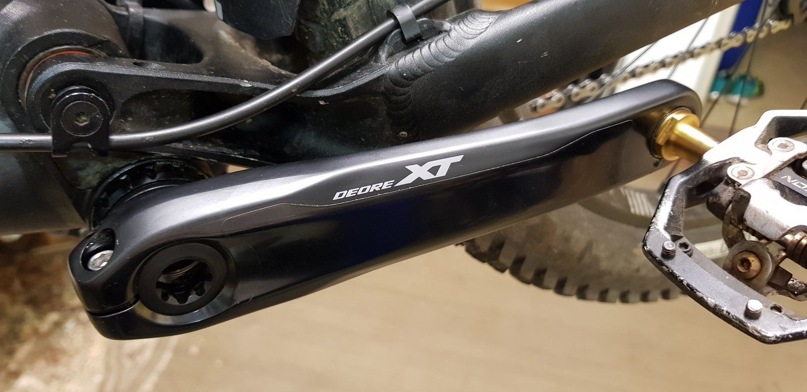

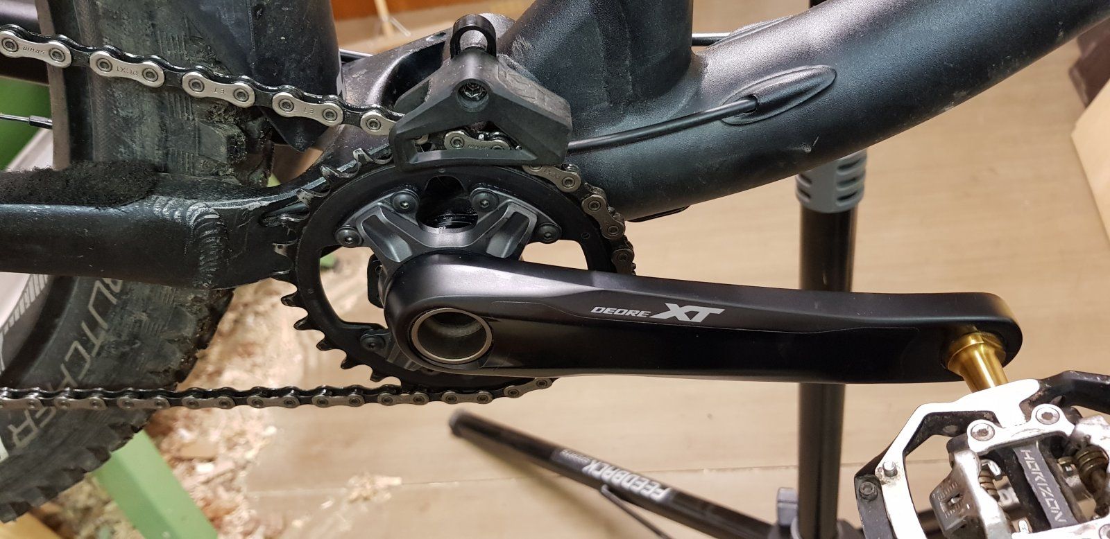

Sooo... ferdich!
Passt perfekt. KL ist wunderbar mittig, die Lösung mit dem "falsch montierten" SLX Kettenblatt ist vielleicht nich besonders elegant, tut's aber erst mal. Abstand der rechten Kurbel zum Rahmen sind nun gut 6,5mm.
Wenn ich Muse hab, werd ich mir noch ne elegantere Spider- Lösung zurecht basteln, das hat aber vermutlich noch Zeit, denn das SLX Stahl-KB hält sicher noch ne ganze Weile....
