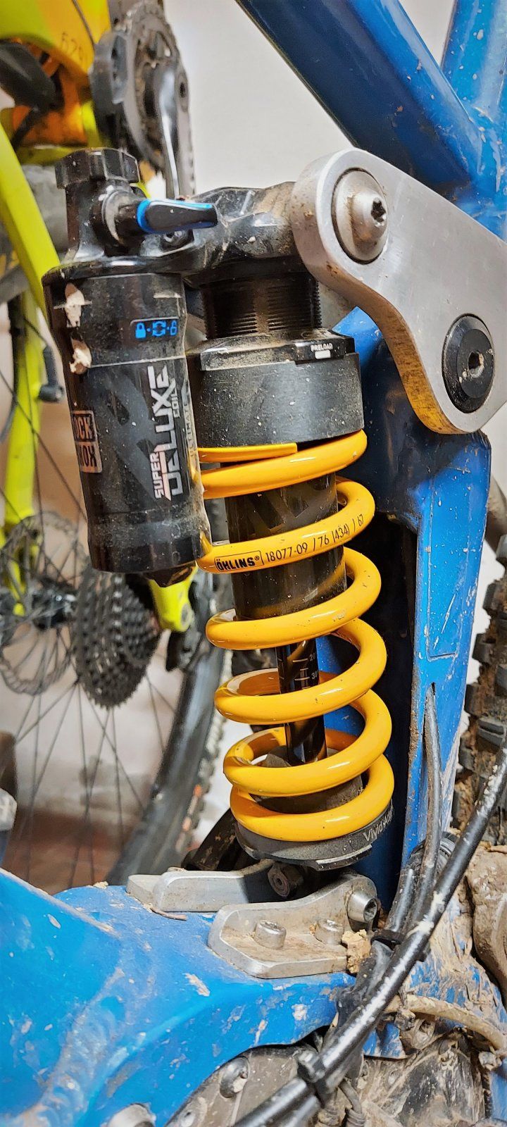

SAR(Eibach) und Nukeproof passen auch. Man hat dann aber immer diesen recht langen Kunststoff Adapter da das gewinde des RockShox zu kurz ist für die leichten Stahlfedern. Das ist aber nur eine optische Angelegenheit, auf die Funktion hat das keinen Einfluss

fahre Öhlins Feder im Super Deluxe. braucht man aber adapter
du brauchst immer adapter weil der innendurchmesser kleiner ist und die Feder nicht auf denn Teller passt
ausser die Feder wie EXT zb. passt auf denn Dämpfer
