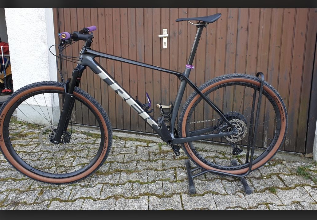

Ich habe mein schwarzes Trek Procaliber mit Purple geschmückt. Mir gefällt es.
Hast du ein Foto davon griffbereit?

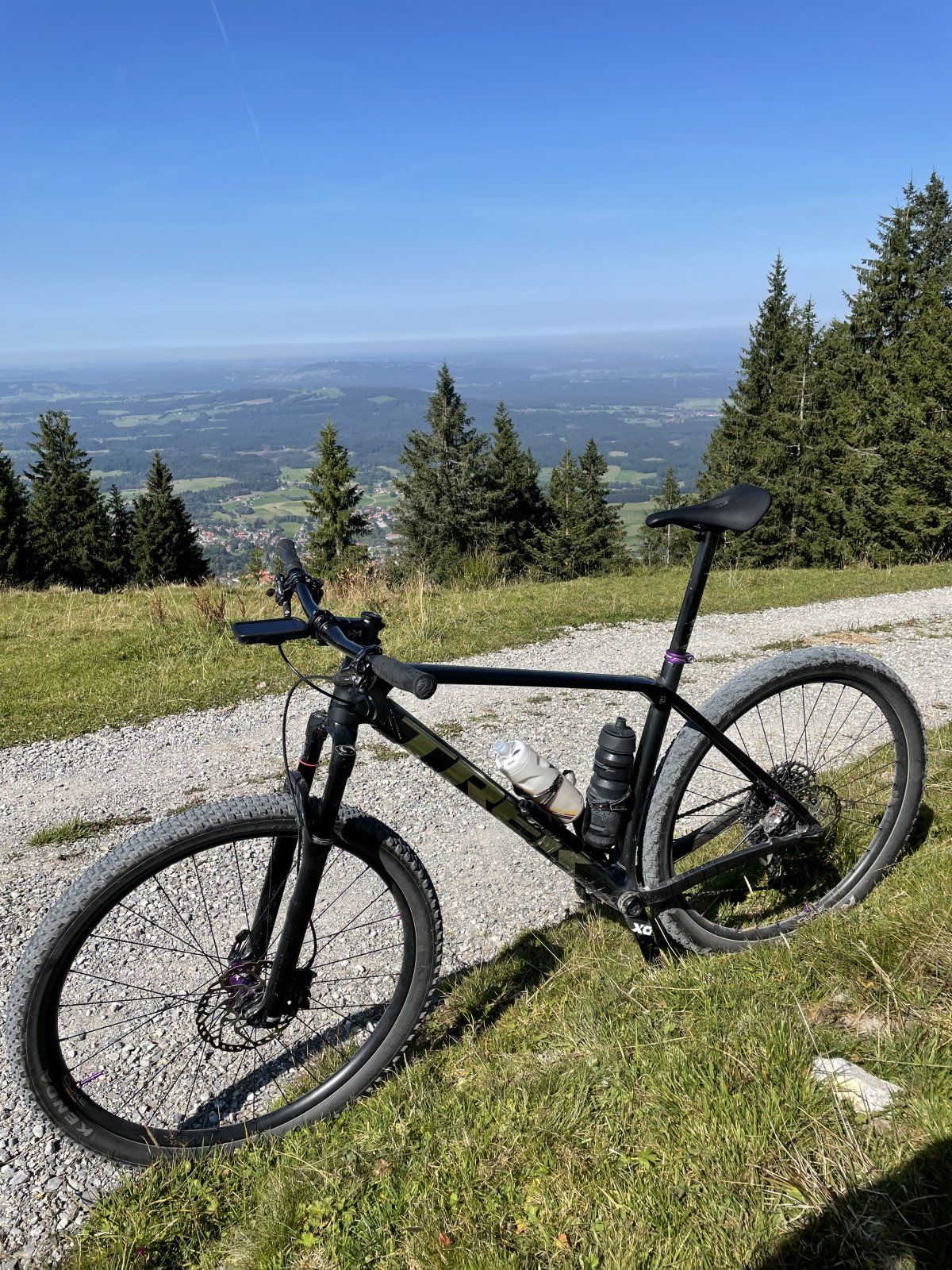

Einmal mit purple Griffen und ohne Duke LRS
und einmal mit Duke LRS. Sind aber nicht so gut
Das tatsächlich gar nicht so schlecht aus. Ich überlege mir das mal mit den Akzenten. Allerdings hat mein Rad selber ja schon etwas Farbe und ist nicht komplett schwarz.
