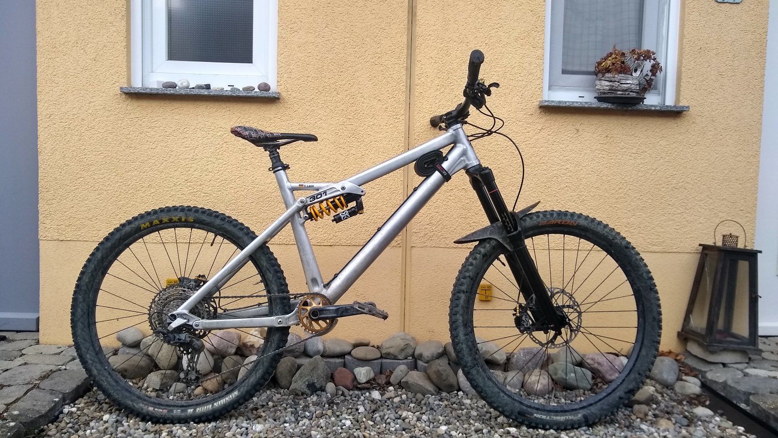

Mein mk10 XL steht mittlerweile seit einem halben jahr auf 27,5" und ich bin sehr zufrieden damit. Statt der 27,5er pike, die ich am Anfang drin hatte, habe ich jetzt eine 180er lyrik mit vorsprung suspension stahlfeder drin. Ja, das maximale Kletterverhalten hat sich nicht verbessert, aber ich komme immernoch überall dort hoch, wo meine freunde auch hochkommen. Runter ist das setup ein Traum. Im Hinterbau werkelt mittlerweile als Nachfolger zum Helmchen Tuned Monarch Plus ein Vector Coil HLR mit kurzer Öhlins Feder. Der Hinterbau ist dadurch wie ausgetauscht. der 1x12 SLX Antrieb ist unauffällig. Bin insgesamt mit dem bike zufrieden, obwohl das Tretlager schon recht hoch ist. Passt mir aber auf technischen Trails wegen der Bodenfreiheit ganz gut. Gewicht ist mittlerweile bei stattlichen 15,3kg mit einem Procore am HR angekommen. Bei richtig wüstem Geläuf kommt auch das 2. VR mit Procore drin zur Nutzung.
sehr cooles Gerät...bin viele Jahre MK 10 gefahren, alles getunt was geht, zum Schluss vorne 29.
Wenn ich heute am MK15 etwas vermisse, ist es da hohe Tretlager.
Tief hat natürlich auch seine unbestrittenen Vorteile. Aber technisch berghoch, muss ich heute deutlich vorausschauender fahren.
Alles geht halt nicht....freue dich an deiner tollen Maschine💪

Geht der einfach so mit den originalen Wippen rein?!?
Mit der kurzen Öhlins 113 mm Feder ja. Wichtig ist, dass die Feder recht kurz ist, da der Preload Federteller sonst am Rahmen angschlägt. Problematisch sind weniger die Wippen als das Lagergehäuse des Hauptlagers, an dem die Wippen hängen. Ich haber mir für längere Federn aber auch einen unteren Federteller mit Offset von einem Bekannten aus Stahl drehen lassen um längere Federn (xfusion originalfeder) zufahren. Da ich mit der Öhlins aber eine passende härte gefunden habe, ist auch mit original Federteller alles super.
Es gibt aber auch dämpfer, bei denen passt die Wippenbreite nicht. Ein Beispiel wäre der CaneCreek DB Inline Coil.
Die meissten Dämpfer in 200x57 sollten aber passen. Ich denke da an DVO Jade, Marzocchi CR, Fox X2. Beim Rockshox Vivid Coil denke ich, dass er nicht zwischen die Wippen passt. Wichtig ist wie gesagt die Position des Preload Federtellers

So jetzt habe ich das auch mal ausprobiert. Hab einen entsprechenden Dämpfer mit progressiver Valt Feder aus meinem Trailfox versucht einzubauen.
Tja, passt leider nicht. Die Feder ist mindestens 10mm zu lang und stößt so an den Lagerpunkt des Wippenlagers.
Schade. Da geht's beim 301 einfach verdammt knapp zu.

Schau doch mal nach Öhlins, EXT und SAR federn. die sind kurz und passen je nach durchmesser eventuell auf deinen dämpfer.
öhlins passt auf xfusion, fox, marzocchi und ich glaube auch dvo. eventuell auch bos.
bzw: was hast du für einen dämpfer und welche federhärte brauchst du? ich habe hier noch 2 federn liegen, die eventuell passen könnten.
