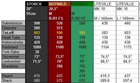

@ Rüssel: Danke, das hilft! Meine Streckbank hat 49cm, das Fully 46cm. Das heißt kleiner (M) darf der Rahmen nicht werden, sonst sitz ich zu aufrecht
Stack + Reach Werte sind kleiner als beim 301, dafür ist der Radstand beim 301 länger (bei gleicher Kettenstrebenlänge), dann die abweichenden Winkel - sollte passen.
Habe die Größendiskussionen verfolgt, und liege bei 180cm/SL 86 zwischen M + L.
Und probegefahren bin ichs auch, sah später so :D aus....
Sobald die Preise purzeln gehts los!

Bin 179/86 groß und fahre das L mit 45er Vorbau, passt echt gut. M ist auf alle Fälle zu kurz, außer du willst einen langen Vorbau fahren, davor rate ich aber ab.
Hy,
Stack und Reach sind bis auf 15mm identisch.
Habe ein Hardteil mit 603mm total eff. Oberohrlänge (also wie MK10) und dort fühle ich mich sehr gestreckt. Beim Rotwild sind es schon 20mm weniger Abstand zwischen Sattel + Ahead, das fühlt sich viel entspannter an.
Schon klar: Rotwild Lenkwinkel 70°, MK10 66°
Aber der Abstand sollte halt kleiner als beim Hardteil, und ähnlich meinem Fully sein.
Hab auch schon eine Testrunde hinter mir (nur leider vergessen zu messen..) und kam mit L klar. Ist halt die letzte Sicherheit.
vg
Ich nehme auch mal an, dass Du beim MK10 nicht dieselbe Lenker- Vorbau Kombi fährst wie beim Hardtail, oder?
Je nach Kröpfung des Lenkers und Vorbaulänge verkürzt Du Dein Cockpit ganz ordentlich.
Ich bin beim 160er MK10 bei 45er Vorbau und 740er Lenker mit 12 Grad Kröpfung (189/89 also Langbeiner), ich denke, die meisten anderen werde da nicht viel länger sein...
@odysseus: klar, das kommt noch mit dabei. 700er Syntace Riser mit 12° ist geplant. Aber der Rahmen muss halt erstmal passen, den Rest machen Vorbau, Lenker, Spacer und ggf. Sattelposition.

Wenn du eh eine Streckbank gewohnt bist, dann würde ich auf das L wechseln. Ich hab vor dem 301 einen Rahmen gefahren den in Reach und Stack dem M des 301 entsprochen hat und mir war es auch zu kurz, obwohl ich eigentlich gerne etwas aufrechter sitze. Also M wird dir denke ich zu kurz sein und du hast ja bereits geschrieben, dass es sich nicht gut angefühlt hat. Kannst du zur Absicherung noch ein L fahren?
@Andi 72:
grundsätzlich bringt ja nur eine Probefahrt die Erkenntnis, aber Dir kann ich auch nur zu einem L-Rahmen mit 60er oder 50er Vorbau raten. Das Mk 10 ist eh noch mal kürzer als das Mk 8/9 und in L passt mir das 301 mit meinen 180cm Körpergröße und SL 87 eigentlich perfekt für AM und Trail. Es dürfte auf keinen Fall kürzer sein! Und einen zu kleinen Rahmen (M) mit einem zu langen Vorbau (90er) auszugleichen, wird Dich unglücklich machen.
