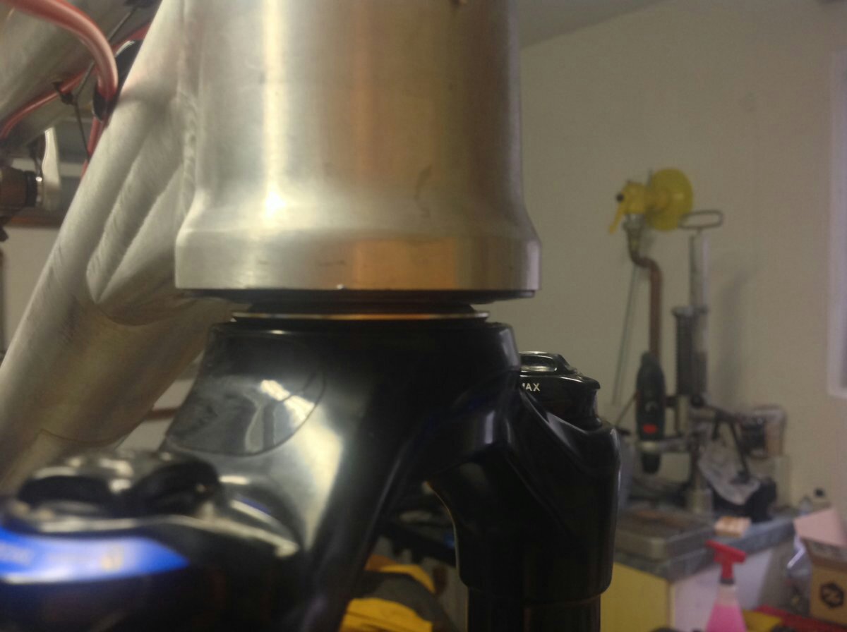

Habe mal eine (saudumme) Frage zum Steuersatz. Irgendwie sieht es komisch aus, wenn die Gabel eingebaut ist. Bei keinem meiner Bikes sieht es so aus ...
Ist das der Kabelkonus von Syntace? Ist das untere Lager richtig rum in der Lagerschale? Auf dem 1. Foto sieht es zwar so aus, als ob es richtig wäre, ist aber auch nicht besonders hell und scharf.
Sollte theoretisch etwas "besser" passen. Vor ein paar Wochen (oder waren's Monate :confused:) gab es allerdings bereits ähnliche Fotos hier im Forum. Ist offenbar nicht ungewöhnlich. Die Funktionalität leidet bestimmt nicht darunter.
Also meine Gabel sieht so nicht aus. Tippe auch darauf, dass entweder das Lager falsch herum eingebaut wurde oder der falsche Gabelkonus verwendet wurde. Der sollte möglichst zum Steuersatz passen. Darauf achten, dass das Lager so eingebaut ist, dass die Abschrägung nach unten in Richtung des Gabelkonus zeigt.
EDIT: Sieht aber eigentlich auf deinem Bild richtig aus, soweit man es erkennen kann...
Muss wohl mal zum Liteville Händler. Gabelkonus ist Liteville (sind ja die einzigen die geschlitzt sind). Wenn ich es mit dem Finger abtaste, könnte ich mir eher vorstellen, dass das Lager falsch eingepresst wurde.
Rahmen ist gebraucht aber auch von einem Liteville Händler. Mal sehen was der vor Ort dazusagt ....
Das Lager wird aber nicht eingepresst, sondern nur in die Lagerschale "eingelegt". Lediglich die Lagerschalen werden eingepresst. Bei denen sieht es aber so aus als würden sie schon plan liegen.
EDIT: Wenn das eine Bild wirklich im komplett eingebauten Zustand ist, passt irgendetwas nicht mit der Kombination Lager und Gabelkonus, weil der Konus gar nicht ganz greift, wie als würde er bereits gegen einen Widerstand stoßen und nicht weil das Lager zu weit aus der Lagerschale heraussteht.
Beim mk10 war das Lager ultrafest eingepresst! Und doch, ich meine auch beim 10er hätte das so ausgesehen, habe leider kein Bild mehr.
@killerpellet:
Ist auf den Bildern extrem schlecht zu sehen, aber kann es sein, dass da zwei Konus verbaut sind? Die Lager sind doch edelstahlfarbig. In Bild 1 wäre es wie aus Messing. Der Zusammenbau in Bild 3 ist definitiv falsch.
Ist da noch ne schwarze Abdeckung drauf. Schaut mir auf den 3.bild so aus. Diese wurde nämlich verhindern, dass sich der Konus ins Lager setzt. Bitte korrigiert mich, wenn ich mich irre
