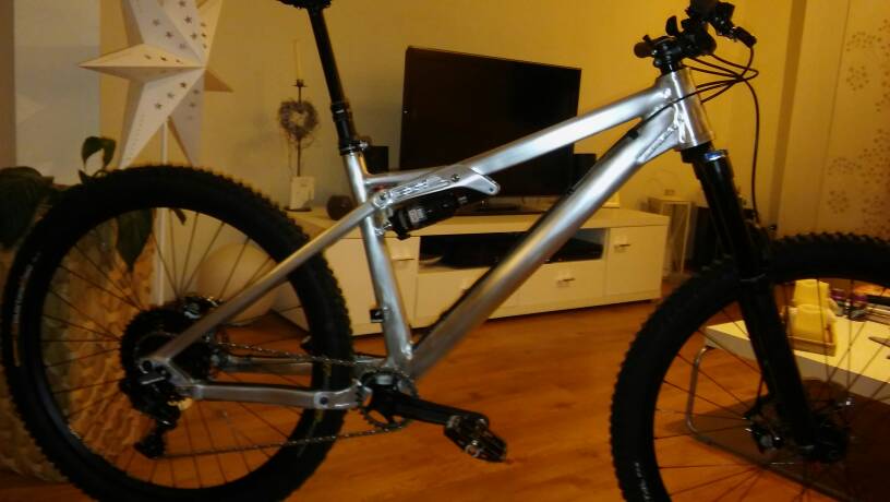

Ein paar teilchen sind schon gekommen, hoffe der rest bremse ,LRS, und Sattelstütze nächste woche.Freu mich schon wenns weiter geht.

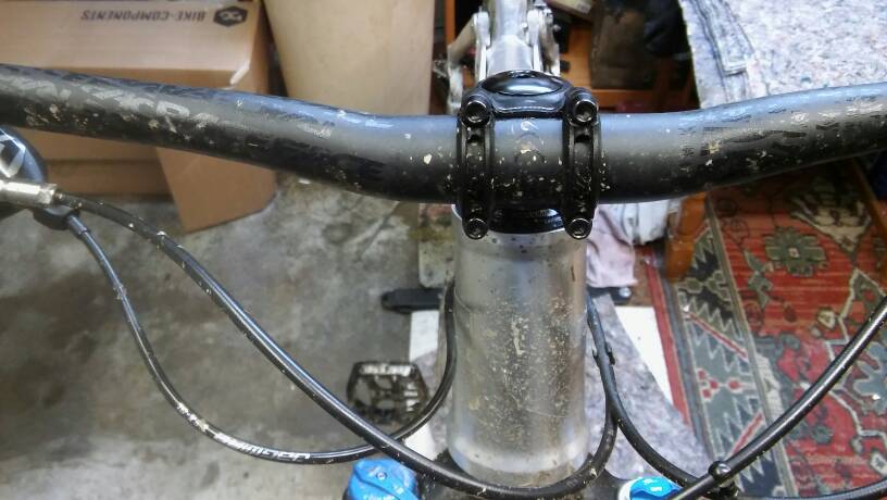

Hallo @wurzelhoppser
Ich fand's immer angenehmer beim Lenken, wenn die Züge von rechts, links am Lenkkopf vorbeigehen und andersherum. Danach die Leitungen zwischen erster und zweiter Kabelklemmung auf dem Unterrohr überkreuzen.
Gruß
Oben Unten
