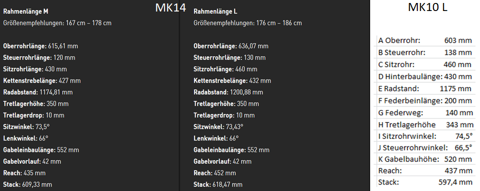

Hi,
ich komm doch nochmal mit der Größenfrage ... jetzt mal unabhängig von der obligatorischen Probefahrt. Bin 181cm klein, SL 87 und fahre MK10 L mit 30er Vorbau. Sattel ganz nach vorne geschoben. Die Chose passt wie angegossen für meine Trails. Wenn ich jetzt die Geo´s MK14 mit MK10 vergleiche, ist das alte L das neue M:
Von den Maßen müsste mir (rein theoretisch) M perfekt passen. Hätte auch den Vorteil, das 8P weiter versenkbar wäre. Die LV-Empfehlung ist bei 1,81 cm Körpergröße aber ein ganz, also wirklich ganz klares L.
Beim Mk14 L ist das Oberrohr über 3 cm länger als beim MK10 L; Reach immer noch 1,5 cm mehr. Sogar das neue M hat ein längeres Oberrohr als das alte L.
Mit Vorbau ausgleichen geht nicht, bin ich jetzt schon beim kürzesten.
Nun die Frage: ist jemand von Euch zufällig von einem MK10 L auf ein MK14 M oder L umgestiegen? Wie wirkt sich der Größenunterschied L alt / L neu in der Praxis aus?

Ich bin 184 und fahre L. Passt perfekt. Kleiner wollte ich es auf keinen Fall. Fahre mit nem 30er Vorbau. M wäre halt gedrungener.
Je nach Vorliebe ala Harald P auch S ;-).
Fahr Probe !!
Kann nur vom MK8L sprechen. Das MK 14L passt besser wobei die Bikes man so nicht mehr vergleichen kann.
Hatte das Mk 11 und 13 in L .
Auch das Mk 14 in Large.
Passt schon obwohl ich damit gar nicht klar gekommen bin und es wieder verkauft habe.
Aber Grössentechnisch ganz klar auch Large.
M wäre nicht in Frage gekommen.
Um den Vorteil der modernen Geometrie auszukosten darfst nicht auf kleiner gehen:-)
Gruß
die 184 sind genau die 3 cm Vorbau mehr ;-).

M wäre schon trailfreundlicher ... kürzerer Radstand ... kürzeres Sitzrohr für mehr Auszug der 8P ...
Aber für meine Größe wäre wohl eher das L gemacht.

Nicht vergessen, dass der Hub durch den Postpin beschränkt wird. Heißt, wenn das Rohr der 8P zu lange ist, muss der Hub begrenzt werden, damit das Rohr nicht unten an dem Befestigungspin anschlägt.
Der vermeintliche Vorteil kann also bei zu langen Beinen u.U. keiner sein.
Ist es nicht sogar so, dass der Hub der verbauten Eightpins direkt von der Rahmengröße abhängig ist?
170mm bei M und 190mm bei L?
Das wäre dann eher ein Grund für den größeren Rahmen...

... guter Einwand. Ist das so: 170mm bei M?... das könnte tatsächlich knapp werden. Habe jetzt ne 150er Stealth, 2cm aus dem Sitzrohr rausgezogen. Da wäre dann nicht mehr viel Luft zum experimentieren mit der 8P und M.

Laut Eightpins Schablonen sind es beim
  • XS/S 150
  • M 168
  • L 192
  • XL/XXL 216
maximaler Hub.
Habe gerade bei meinem M Rahmen nachgemessen und ich nutze ziemlich genau die maximalen 168 Hub aus. Ich könnte meinen Sattel noch 6 mm tiefer absenken, bevor die unterste Grenze erreicht wäre, aber er stoppt genau nach 168 mm. Ist aber halb so wild, weil es schon sau tief unten ist und der Sattel längst nicht mehr stört.
Laut meines Wissens liefert 8P ihre Sattelstützen immer passend zum Rahmen aus, d.h. das Innenleben unterscheidet sich hier.
Anhand deiner Körpergröße würde ich dir deshalb wirklich den L Rahmen empfehlen, um wenigstens etwas von der neueren Geometrie zu profitieren. Wenn du weiterhin das Fahrgefühl deines jetzigen Litevilles haben möchtest, behalte dein Altes lieber.

Ich habe gerade nochmal nachgmessen. Von Oberkante Sitzrohr (Sitzrohrlänge MK 10 L 460mm) bis Sattelklemmung sind es bei mir genau 25,5 cm. Bei MK14 M hat das Sitzrohr noch 3 cm weniger, d.h. ich müsste bei M eine Länge von 28,5 cm überbrücken. Das dürfte bei dem max. Hub von 168mm schwierig werden.
Ich glaube, um die Größe muss ich mir jetzt doch keine Sorge machen. Da wird nur das L passen, schon wegen der 8P.
Ja, die Probefahrt. Da wäre es tatsächlich spannend, ob das große MK14-L mit meinem kleinen MK10-L tatsächlich in den Spitzkehren mithalten kann. Vielleicht wäre doch das Aufrüsten auf 27,5" vorn + Eagle eine ausreichende "Modernisierung".

Hi,
