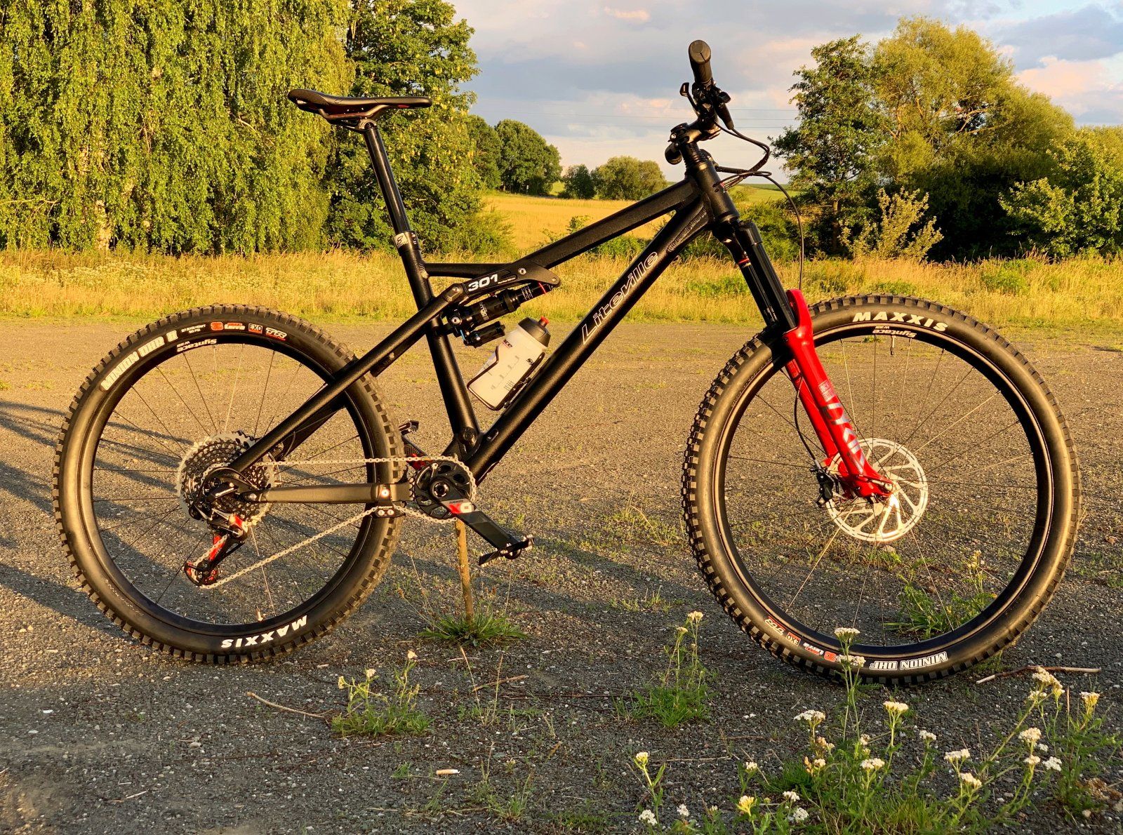

Ich fahre das Rad als Enduro mit 160 mm Federweg. Das geht sowohl bergauf, als auch bergab relativ gut.
Worüber du dir klar sein musst, sind bei 29" die ungefederten Massen. Ich war anfangs schockiert und bestimmt 30% langsamer auf den selben Strecken wie mit dem 26" Bike. Die großen und schweren Reifen sind nicht gut, was Rollwiderstand und Beschleunigung angeht. Bergab, auf dem Trail funktioniert das sehr gut, aber bergauf, eine Quälerei.
Wenn man sich erstmal an die Größe des Rades gewöhnt hat, dann machen 29" echt Spass. Vor allem Abfahrten, Stufen etc. verlieren ihren Schrecken.
Die Enduro Variante ist absolut empfehlenswert. Ich fahre, Covid19 bedingt, viele Touren (der Zugang zu den Bergen ist erst wieder am 15.06. möglich), im Sitzen ist der hintere Dämpfer sehr neutral und wippt kaum, auch bei offener Einstellung. Die Gabel (Lyrik) fährt sich, nach einigem probieren, auch sehr neutral.
Beides ändert sich, wenn man im Stehen fährt, bzw. einmal richtig rein tretet. Das kennst du vom Hardtail anders. Das 301 fängt dann nur noch das Pumpen und Schaukeln an - antriebsneutral ist anders.
Im großen und ganzen bin ich mit dem Rad sehr zufrieden. Es ist ein bequemes und gemütliches Bike. Schnell den Berg hoch, auch mal den einen oder anderen Rennradfahrer auf der Passstraße ärgern ist, für mich, nicht mehr drin, dafür ist der "Alu Bock" zu schwer und zu schwerfällig.
Das einzige, was ich mir zweimal überlegen würde, ist die "Farbwahl". Ich glaube nicht, dass ich mir nochmals "RAW" kaufen werde.
Das meine Eindrücke nach fast 3000 km mit dem MK15 XXL.

Hier kann ich nur vom XXL berichten und 1300mm Radstand sind eher laufruhig als nervös, was nicht heißen soll, dass es träge ist. Bequem dadurch, weil man mit dem breiten Lenker und der Geometrie einfach super auf dem Teil sitzt und dadurch seeehhr lange den Berg hochtreten kann. (der schnellste am Berg bist du dann aber nicht mehr)
Farbe "RAW"
Der Rahmen schaut gut aus, wenn er neu ist, aber der tägliche Gebrauch, trotz pfleglicher Behandlung hinterlässt Spuren, die mir nicht gefallen.
Beispiel: jedes Stück Kunststoff, welches den Rahmen berührt hinterlässt schwarze Schlieren. Das Fahradschloss, der Schaltzug der Eightpins, das Kabel der Lupine Lampe, die Haltearme beim Thule Radträger usw.
Es ist sehr anfällig gegen Kratzer, klar die kann man Rauspolieren, dafür sieht man dann die helle Stelle wo poliert wurde.
Was mich am meisten nervt, dass ich seit Anfang an Flecken im Alu habe, die von meinem Getränk in der Flasche kommen. Da ist nur Wasser mit einem Schuss Saft drin, die Flecken gehen nicht mehr weg. Natürlich könnte man hier auch polieren, dann hat man eben andere auffällige Stellen.
Von weitem schaut es gut aus, aus der Nähe betrachtet, ...naja.

Das ist doch der Reiz von Works Finish ;) Wobei ich sagen muss, dass ich noch keine schwarzen Streifen von Kunststoffteilen hatte.
Wer ein Works Finish pflegen will, einfach mit der grünen Seite eines (trockenen) Küchenschwamms drüber und dann mit Armor All Tiefenpfleger matt behandeln. Hält natürlich nicht lange ;)
