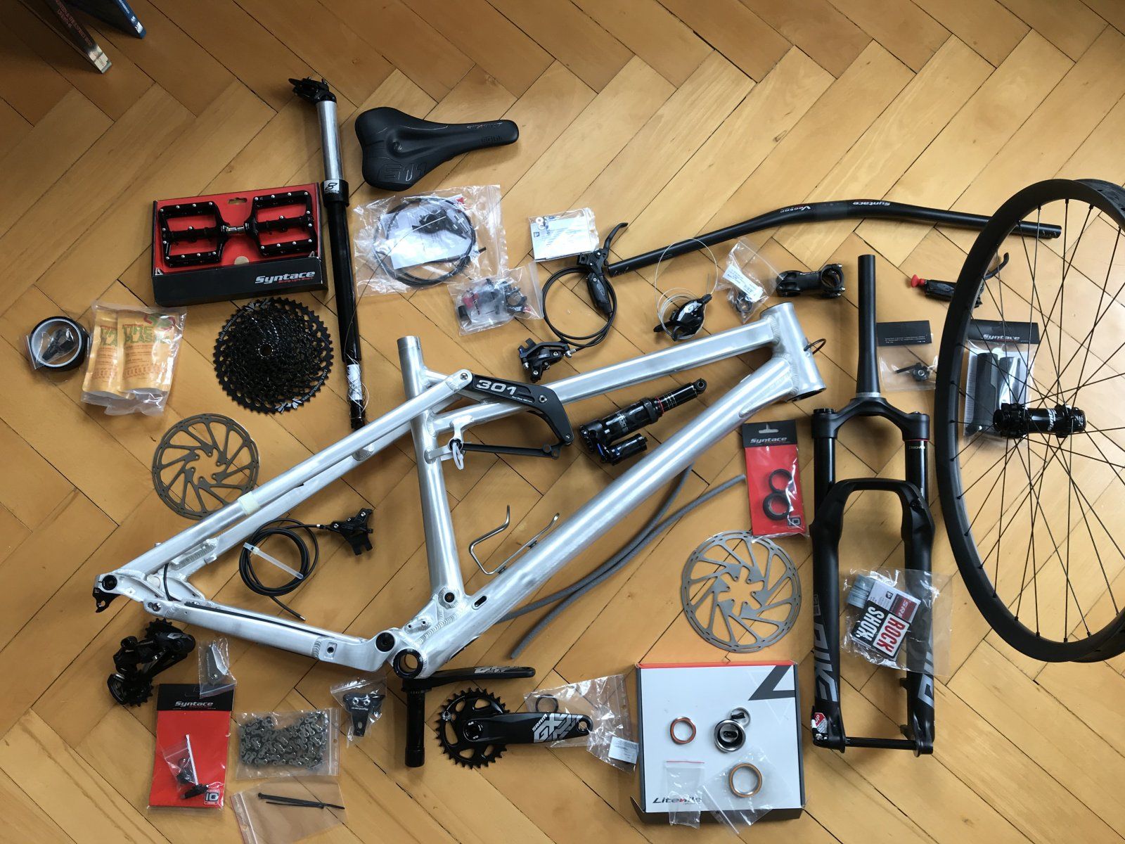

Ich bin gerade dabei mein MK 15 zu montieren und scheitere schon in den ersten Minuten.
In der Eightpins-Anleitung steht: "Der Rahmen muss am oberen Ende ein 5mm Loch aufweisen für die Schraubbefestigung der Außenhülse. Sollte dieses Loch nicht vorhanden sein, lesen Sie in der Betriebsanleitung ihres Rahmens nach, wie dieses Loch in das Sattelrohr des Rahmen eingebracht werden kann."
In der Bedienungsanleitung des MK 15 steht, der Rahmen ist für die Montage der Eightpins vorbereitet. Nur ist das das benötigte 5-mm-Loch am Rahmen nicht vorhanden. Es wird aber auch mit keinem Ton erwähnt, dass irgendwas gebohrt werden muss.
Wurde das Loch vergessen? Soll ich das Loch nun selber bohren?
Wäre klasse, wenn mir möglichst zeitnah jemand eine Rückmeldung geben könnte. Am Samstagabend erreiche ich ja weder meinen Händler noch die Syntace-Hotline.
Ich war vor dem selben Problem bei meinem MK15.
Du musst das Alu nicht durchbohren und ein Gewinde schneiden. Es reicht wenn Du mit der Bohrerspiitze das Metall ansenkst. Die schwarze Kappe soll einfach nicht verrutschen. Ich hatte den Tipp aus dem liteville tech Support.
