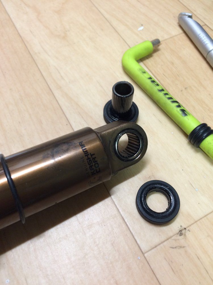

Kurze Frage: will meinen RP23 an FOX senden. Muss ich das Lager komplett ausbauen, oder kann ich Lager mit Achse drin lassen?
Danke!
