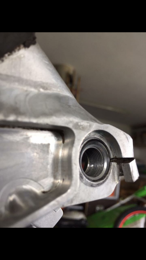

Hallo
2 Freunde von mir haben ein 301 Mk12 und beiden ist anstatt des Schaltauges oder Schaltaugenschraube
die Halterung ausgesprochen!
hat da schon jemand was gehört ob das öffters vorkommt?
Die Räder sind nicht mal 2 Jahre alt
laut Liteville gibts aber kaum noch Ersatzteile und diese sind gebraucht und zu Zahlen
was ist mit der Garantie für die immer so groß geworben wird?
ich selbst fahren Mk11 und bin wirklich sehr Zufrieden nur dieser Fall hat einen etwas bitteren Beigeschmack
mfg
Das ist bestimmt kein Garantiefall. Eher Crash Replacement. Oder hat sich das Teil im Keller über Nacht einfach so losgerissen? :confused:
Wenn ich mich richtig erinnere, dann gab's noch 1-2 ähnliche Meldungen hier im Forum. Weiss nur nicht mehr welche MKs.
A propos Bruch an dieser Stelle, kann mir gut vorstellen, dass zu viel Drehmoment an dieser Stelle ziemlich kontraproduktiv sein kann.
Es hat sich nichts über Nacht losgerissen nur die Sollbruchstelle hat nicht gemacht was sie machen soll
.... ganz einfach brechen und so den Rahmen schützen
Wurde von Fachhändler aufgebaut daher nehme ich an es wurde alles mit dem richtigen Drehmoment angezogen
Das Drehmoment spielt da eh eine untergeordnete Rolle.
Da ist einfach das Rahmenmaterial schwächer als die Sollbruchstelle....
Meine Aussage bzgl Drehmoment war allgemein bezogen auf die Konstruktion. Die Idee von LV mit der Sollbruchstelle ist sehr lobenswert, bin mir allerdings nicht sicher, ob die in der Praxis besser/effektiver ist als die "klassische" Lösung (Schaltauge bricht) anderer Hersteller. Auch bei den anderen Herstellern bricht mal die Halterung im Rahmen statt nur das Schaltauge.
Ich bin mir fast sicher, dass die Sollbruchstelle, unabhängig davon ob Schraube oder Schaltauge, von den Herstellern kaum ernsthaft getestet wird.
