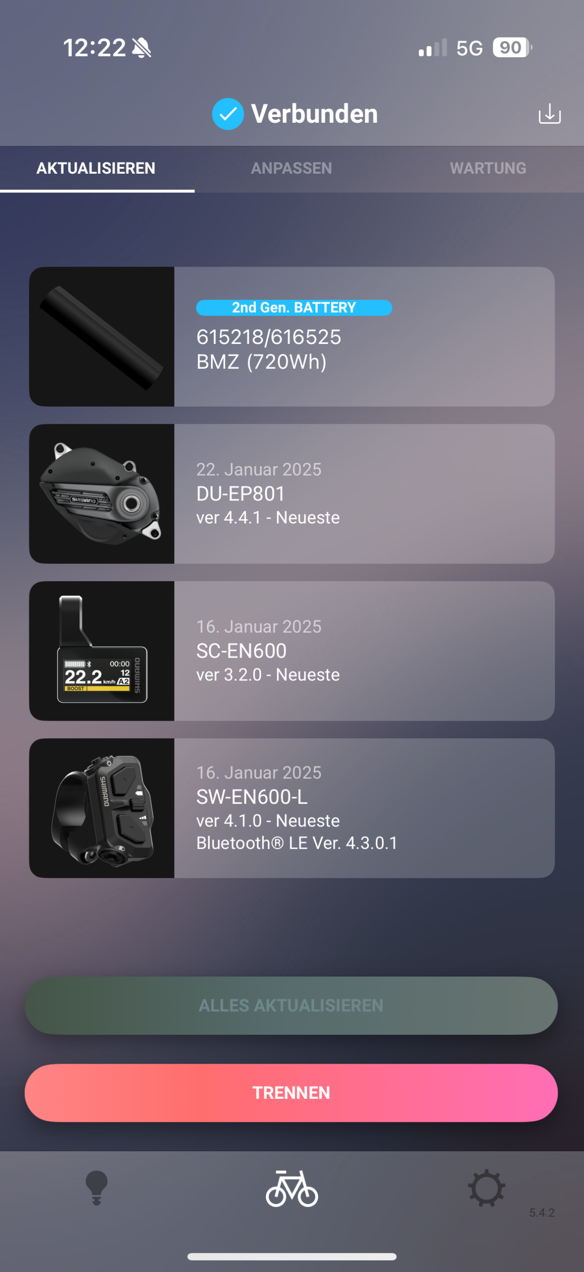

Hi,
Danke fürs teilen. Welche Software ist bei dir installiert?
Grüße 🖖
Hi,
Nur falls man in einem Jahr noch mal drauf schaut, das müsste der derzeit aktuelle Stand sein ☺️
Grüße an die Pizza/Bier Fraktion 🤣 gefühlt immer ein gute Energiequelle
